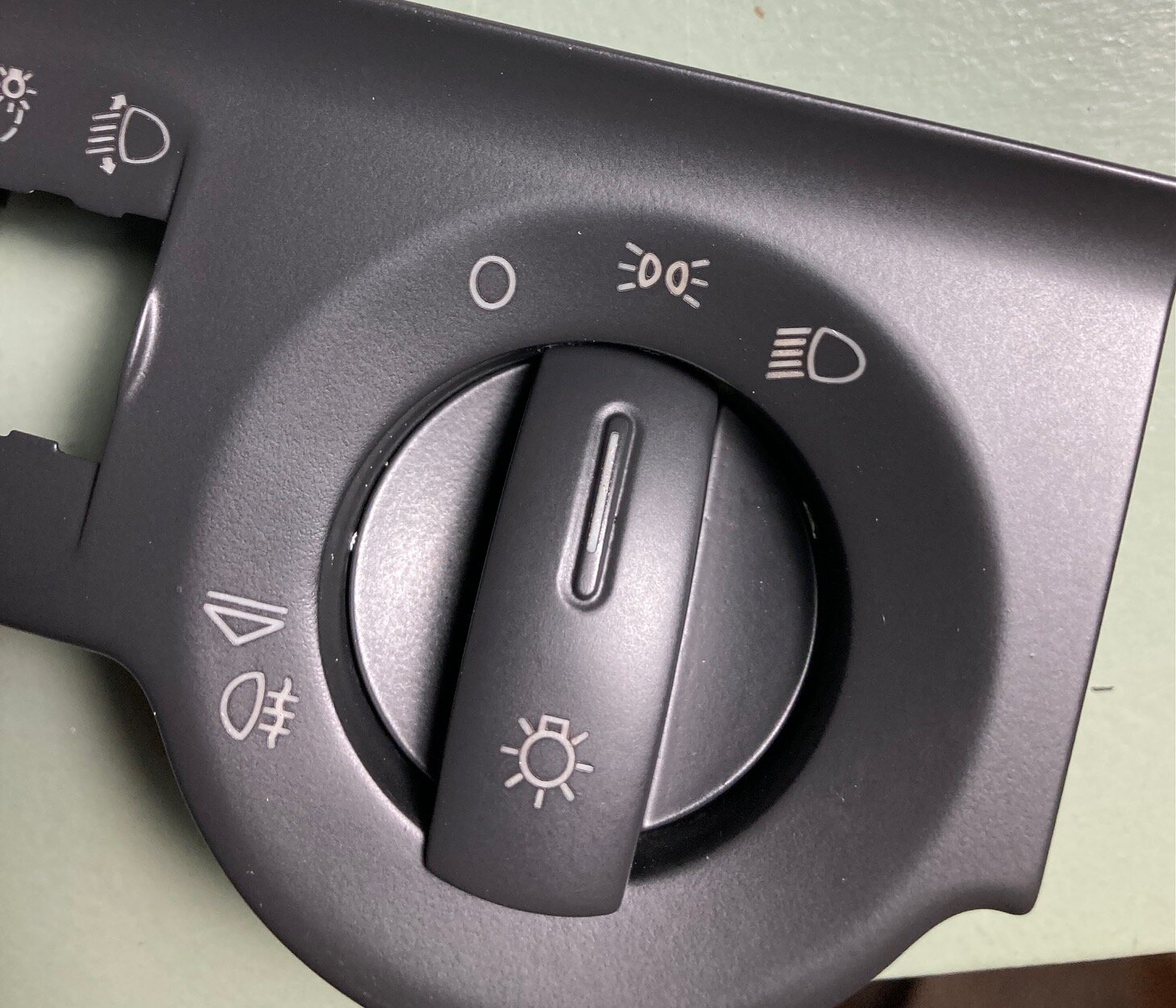

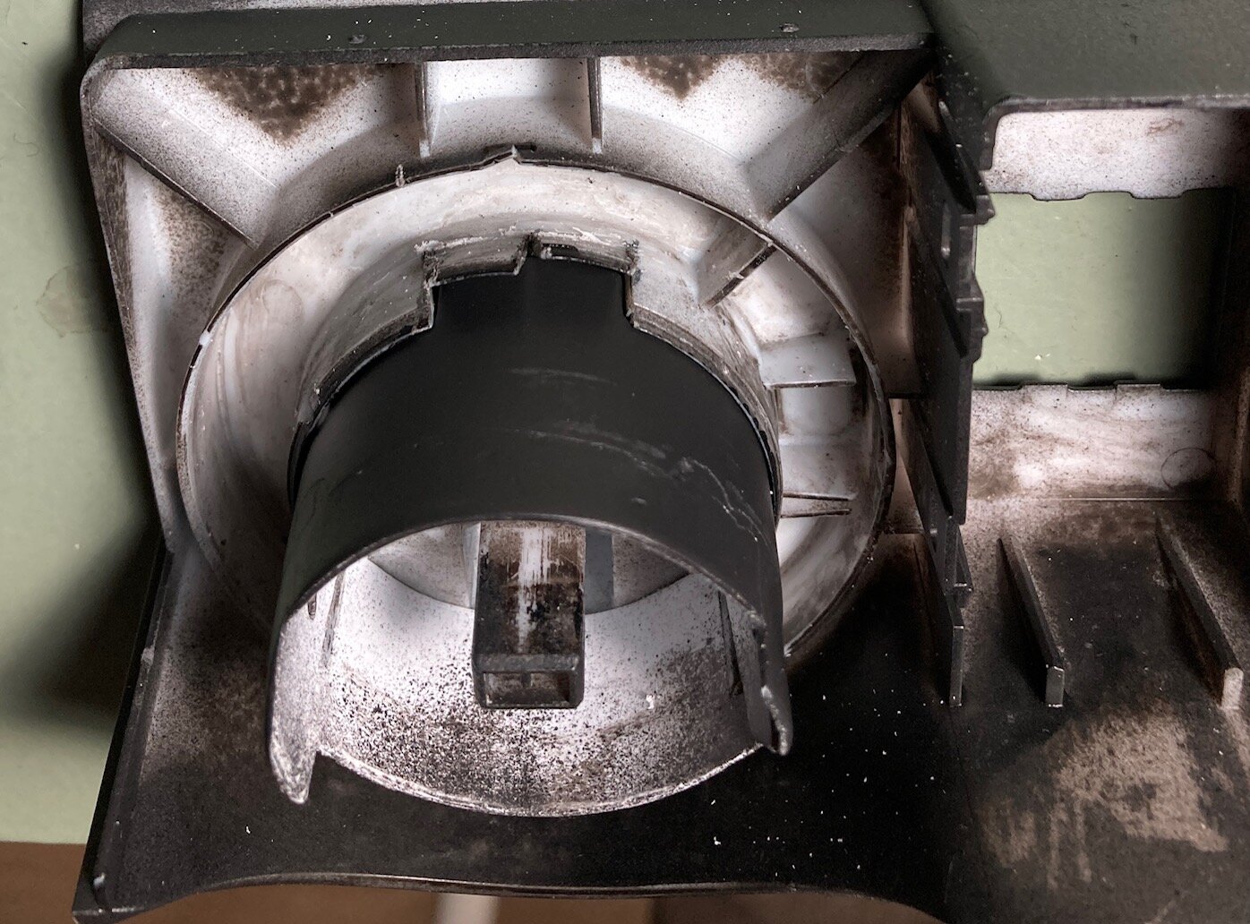

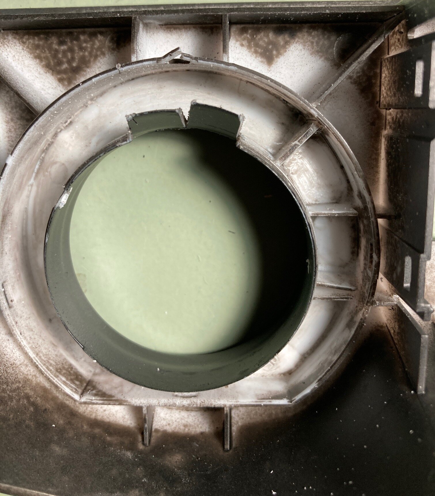

AndreA2 antwortete auf Cabriofahrer's Thema in Technik
Hab da eine andere lösung gefunden zum zerlegen des Lichtschalters. hatte da eine lösung bedacht, die gut ist aber extra arbeit mit sich bringt. Die Front und drehknopf mussen getrennt werden fürs lackieren und lasern der symbolen. Fand heraus dass es möglich den Lichtschalter komplett aber vorsichtig nach hinten zu drücken vom front zu trennen. Da der drehknopf jetzt völlig sichtbar ist, aber die klipse noch nicht zu lösen sind, las ich den Knopf jetzt festsitzen. Kann den Knopf jetzt lackieren und lasern. Aber beim zusammen setzen und umgekehrter folge ist dass problem das die Neu lackierte Teile beschädigd werden weil der durchgang etwas klemt weil der Knopf in schieflage liegen muss. da Hab ich an der oberseite der durchgang ein paar ein schnitte gemacht und die kunstoff stücke etwas nach oben gedruckt. Jetzt ist der durchgang genau gross genug um ohne beschädigung den Knopf (mechanismus) wieder zu montieren. Für die Bilder Hab ich dass dreh mechanismus weg gelassen, aber eigentlich sitzt dass noch fest an drehknopf. -
