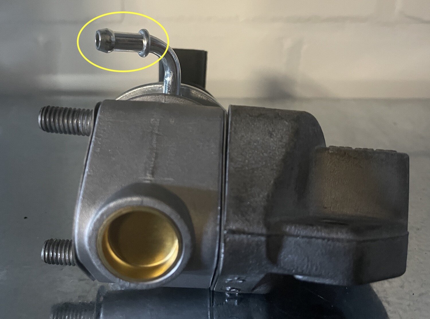

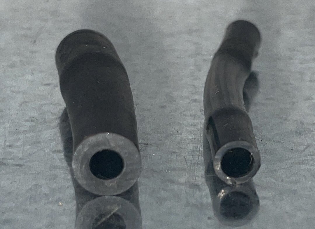

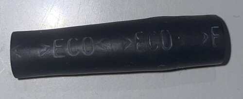

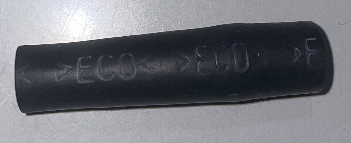

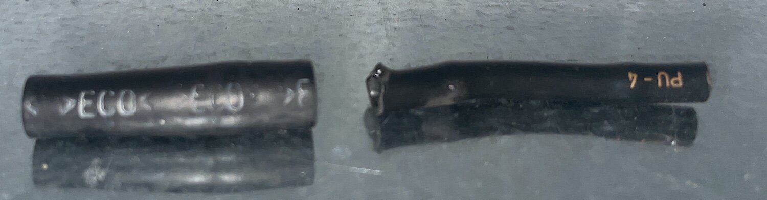

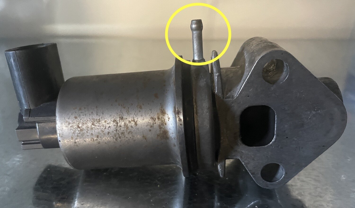

  2. Hallo zusammen, ich bin auf der Suche nach einem Schlauchstück am AGR-Ventil. Das Problem: Am alten AGR-Ventil war ein schmalerer Stutzen dran und folglich auch ein schmaleres Schlauchstück. Das Neue hat einen dickeren Stutzen. Ich habe mal bei einem anderen A2 geschaut, der auch den dickeren Stutzen hat und somit auch das dickere Schlauchstück. Ich kann allerdings nur sagen, dass es ca. 4x8mm groß ist, relativ elastisch (wie man auf den Bildern sieht), daher eher gummiartig, während das kleinere Schlauchstück eher wie ein PU-Schlauch wirkt. Nun habe ich das Problem, das Schlauchstück als Ersatzteil zu finden. Vielleicht hat jemand von Euch Infos, was genau das für ein Schlauch ist und ggfs. auch eine Quelle, wo man so etwas bekommen kann. Danke für die Mithilfe im voraus!
