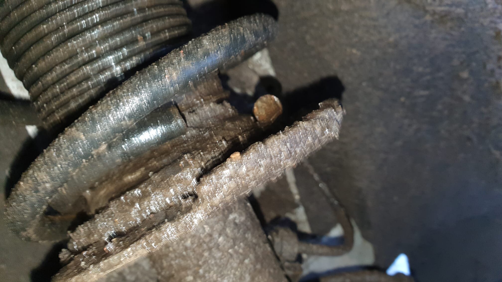

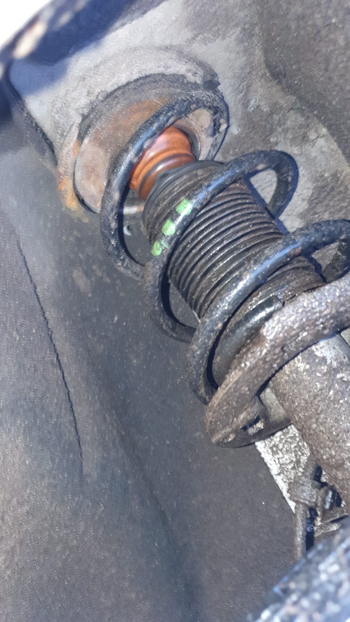

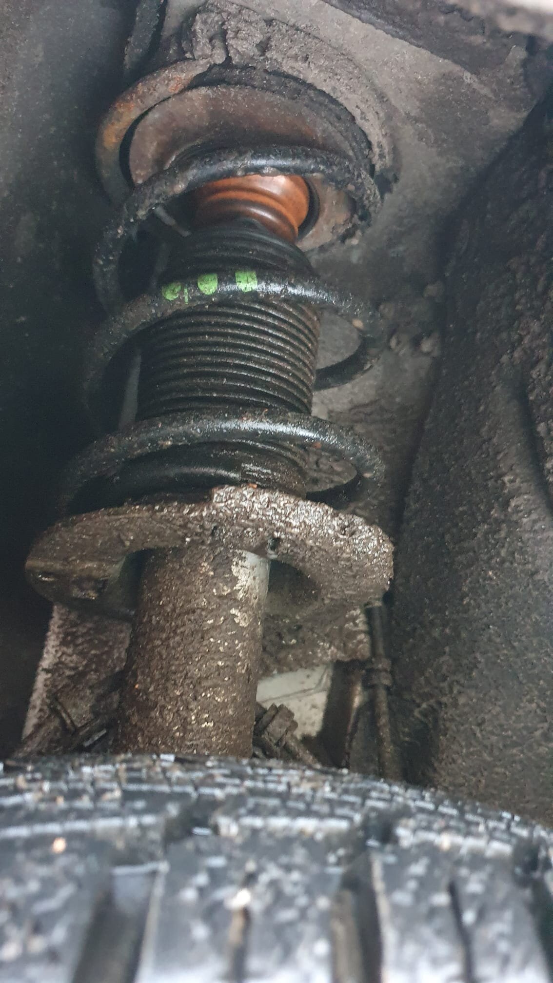

  3. So. Da haben wir es. Feder gebrochen vorne rechts. Sind das jetzt die Standard-Federn für den 3L? Zumindest in den Papieren ist kein Fahrwerksumbau vermerkt. Wie ist der Stand? Bekommt man die oder muß ich jetzt komplett auf Bilstein umbauen? Eben kurz bei Bandel geschaut, das sind wohl alles die falschen. Hab jetzt spontan keinen Thread gefunden für Federwechsel am 1.2 Vielleicht könnte ja jemand den Threadtitel anpassen?

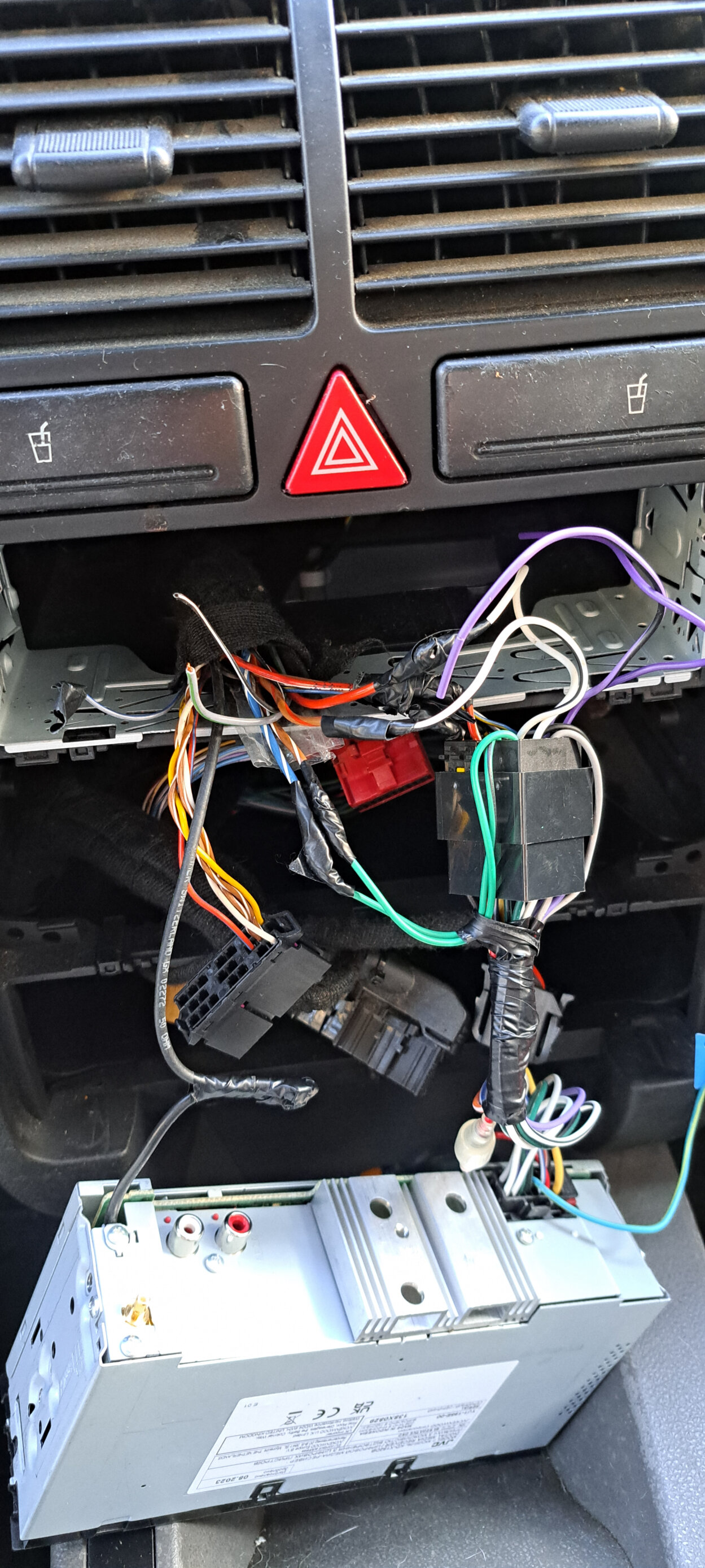

  4. Hallo bin auch gerade dabei das Chaos des Vorbesitzers ein wenig in den Griff zubekommen nur leider finde ich keine Infos über das grau/grüne und schwarz/weise kabel? Kann mir evtl da wär weiter helfen? Lg Christian

  9. Soo nun hab ich neu Verdratet Altes Proplem im Amaturenbrett zeigt an Fahrertür und Heckklappe geöffnet ! ..... IMMER egal was ich mach ???? wenn ich mit VCDS auslese sehe ich jede Tür und deren Zustand ( im VCDS ) im Amaturenbrett aber nicht ???? mir wär auch egal , ob ich die Türen sehe, ob offen oder zu kann mir da jemand weiterhelfen ?? Ich besitze auch den Schaltplan vom 2er hilfreich ist das aber auch nicht.
