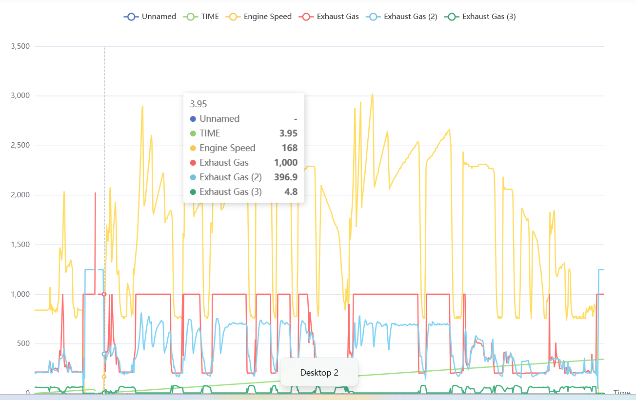

... ach Quark, die Peaks mit den hohen Ist-Werten sind irgendwelche Ungültigleits-Werte während der Motor steht.

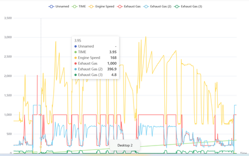

Ich habe vor dem Hintergrund der Erfahrungen von a2frager (siehe verlinkter Thread oben), noch mal eine Fahrt mit Messung von MWB 03 gemacht und das Bild mal hier angehängt. Der Ist-Massenstrom erreicht, wie zu sehen ist, unter Last nie den Soll-Wert. Nur relativ zu Anfang springt der Soll-Wert ganz kurz auf einen Wert von 2000. Sonst ist der Maximalwert immer bei 1000. Hat jemand eine Idee zu diesem kurzzeitigen Sprung ? Um diesen Sprung herum steigt der Ist-Wert dann auch auf den Max-Wert, wie ich vermute. Aber wie kann das MSG denn eigentlich den LM-Strom beeinflussen ? Der ergibt sich doch eigentlich automatisch aus dem Ladedruck und der Drehzahl !? Meine Vermutung war ja schon, dass irgendetwas an dem Abgasstrang verstopft sei, aber dann müsste der Motor ja auch sehr schnell sehr warm werden, was er nicht tut, oder ? Wäre schön wenn jemand sich an einer Kurvendiskussion beteiligen könnte. Besten Dank !

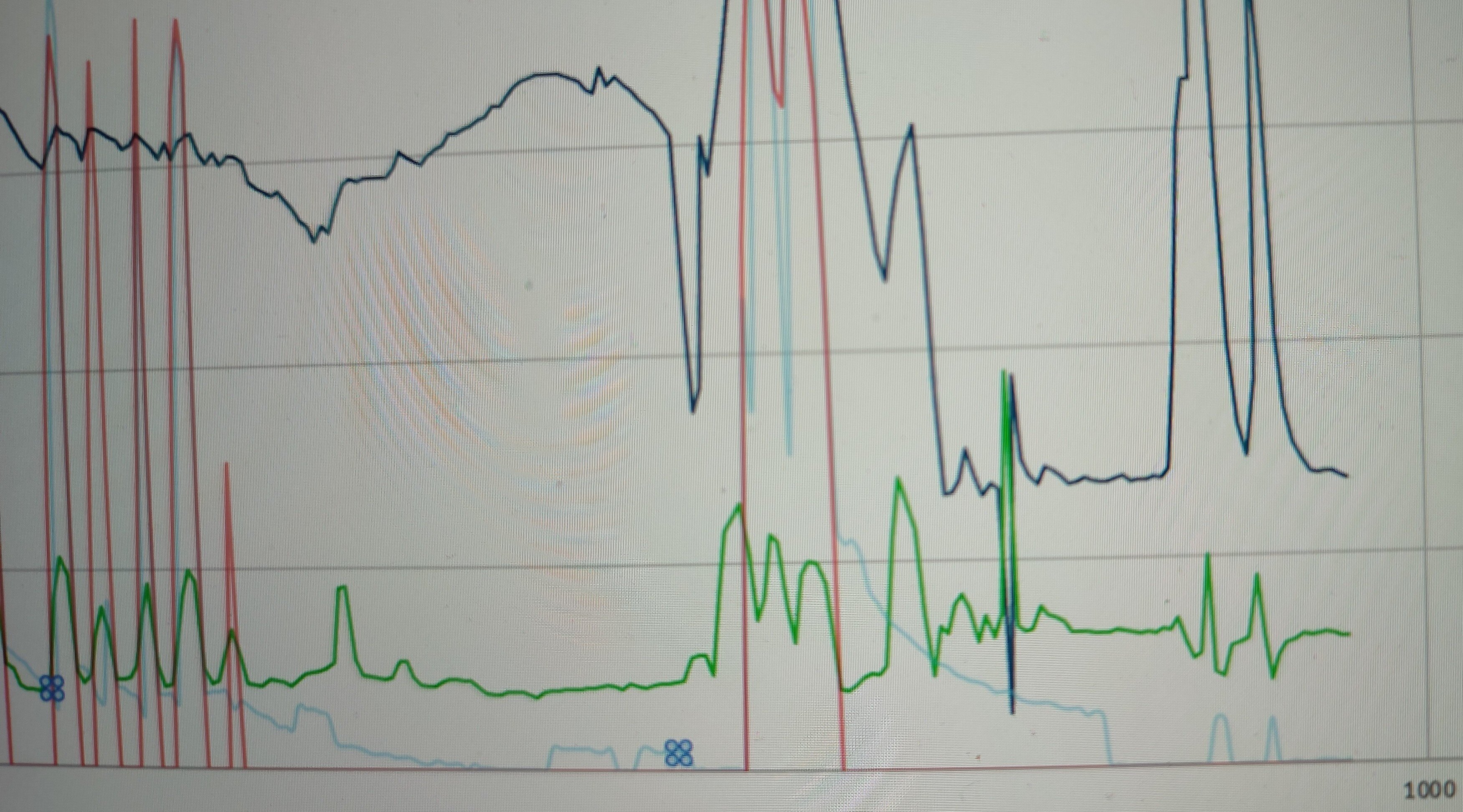

Halllo nochmal, Anbei die Aufzeichnung vom BBY wo die Taktung null ist und die Öffnung mit dem Saugrohrdruck korreliert. Grün ist Saugrohrdruck und hellblau ist Öffnung. Rot ist die Taktung (Messwerblock 76). Dunkelblau die Drehzahl. Wie kann sowas passieren, Massefehler? Massepunkte habe ich schon gereinigt, war unauffällig. Grüße, Manuel

Hallo, Immer noch de BBY mit P16786 / P0402. AGR rate zu hoch. Ich habe die AGR aufgezeichnet, und MWB76 die % Öffnung hinkt der % Taktung ziemlich arg hinterher, obwohl bei der Grundeinstellung die AGR mit einem zügigen klack/klack nicht den Anschein macht zu klemmen. Habt ihr sowas auch schon mal gehabt? Ich werde mal nen drittes AGR Ventil einbauen, mal gucken. Oder Kabelbruch? Manchmal korreliert die Öffnung auch mit dem Saugrohrdruck, während die Taktung ne glatte null ist. Mir fehlt da die Erfahrung mit Benzinkram, bin eigentlich eher bei Dieseln daheim. Grüße, Manuel
