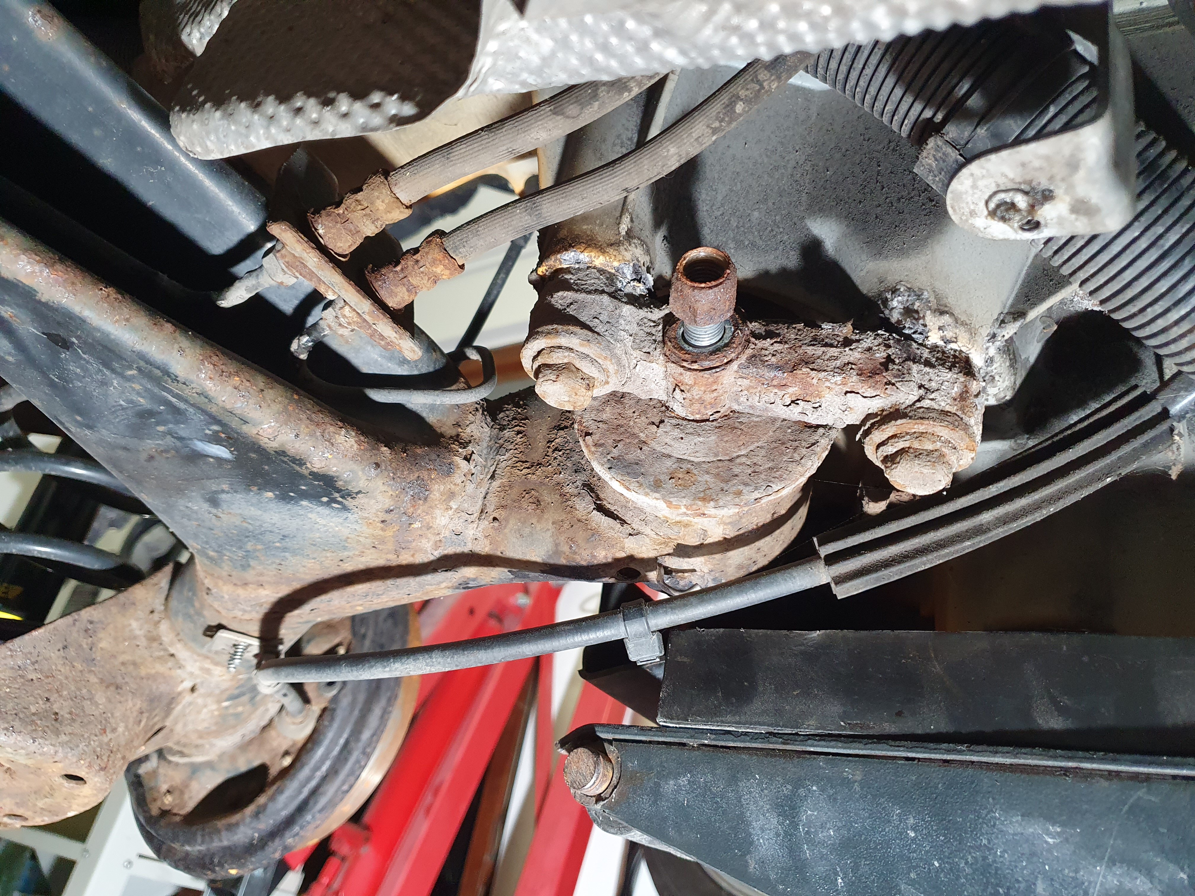

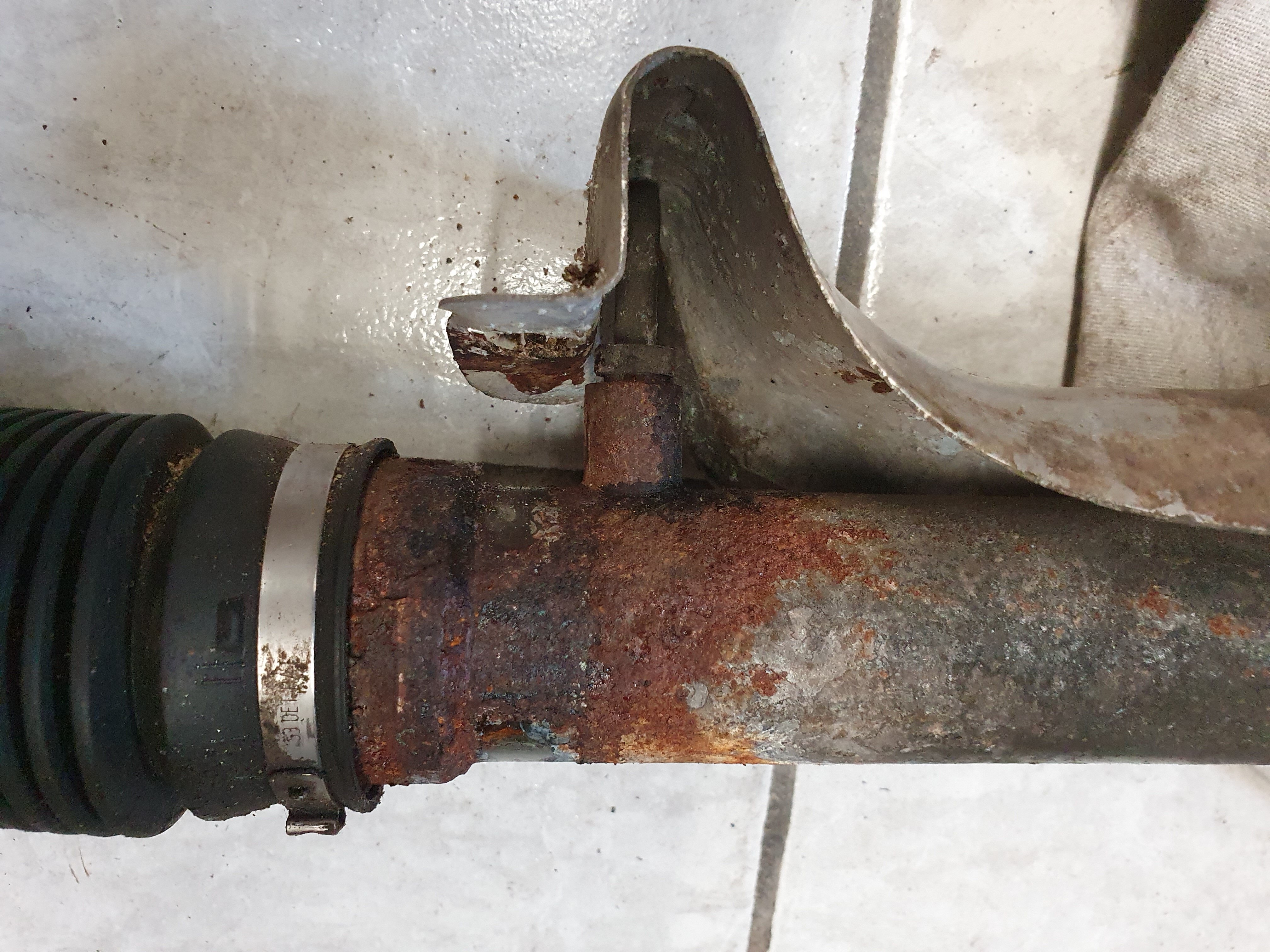

liegt da auch viel Schnee? (und wird dort viel gesalzen?) Ich habe einen A2 aus dem Erzgebirge gekauft, der untenrum auch sehr rostig war. Wie sieht das Lenkgetriebe und das Tankfangband aus?

Vom Zustand her das beste Pferd im Stall, 2000er AUA aus der Schweiz: Alles was man sieht ist Erstaustattung. Laufleistung 108.000Km. Die Algen und Moos sind aber jetzt entfernt. Inzwischen ist er auf der Straße zurück. Die Vorderachse sieht übrigens genauso aus: Ich wies noch nicht, wie ich diesen Zustand erhalten soll...? Allerdings muss ich sagen, daß dieser A2 6 Jahre auf einem Kiesplatz im freien stand und für 850€ in meinen Besitz überging. Die Stoßdämpfer haben die Standzeit allerdings nicht überlebt und wurden getauscht.
