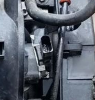

Fehler Codes P1158, P0432, P2187 bei 1.4 AUA
A2 HL jense antwortete auf JollySkillerHD's Thema in Technik
Bist du bei dem Bild was ich verlinkt habe, oder bei dem Bild auf dass ich und Manni sich beziehen ... ??? Ich glaube du wirfst da was durcheinander .... Saugruckrohrsensor Kein Saugdruckrohrsensor, wie vom Ersteller dieses Bildes vermutet. -
_Manni_ antwortete auf JollySkillerHD's Thema in Technik
Weiß ich nicht wo deine ist NUr weil da ein Schlauch dran is der saugt ist es kein Saugrohrsensor, sonst würde ja der Zitronenfalter Ich sehe oben im Bild jedenfalls nicht den: Aber wenn das Bild nur die Richtung vorgeben sollte, dann würde ich sagen: Da kommt auch irgendwann die Achsmanschette... sollte man nicht lösen -
A2Starter antwortete auf JollySkillerHD's Thema in Technik
Leute, wo sind Eure Brillen? Nochmal Nö! Ich sehe im Zentrum deutlich einen Saugrohrdrucksensor. P1158 und P2187 würden dazu passen. Wenn er nach Wechsel noch stinkt, dann solltest Du den Doppeltemperaturgeber inspizieren - vielleicht sagt der immer "kalt". P0432 würde ich verfolgen, wenn dieser nach Behebung der Fehler P1158 und P2187 noch kommt. Viel Glück - Heute
beim 1.4er ?? Nö... Das ist der Benzindruckregler... Und bei den Einkreisungen, auslesen vom "Universaltool" und der Aussage: Nein nicht normal.... Fahr in eine freie Werkstatt, die sich mit dem 1.4er auskennt.... AGR, Undichtigkeiten und Drosselklappe reinigen sind das Thema. -
