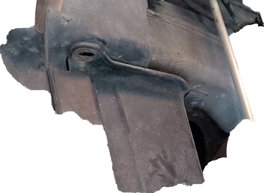

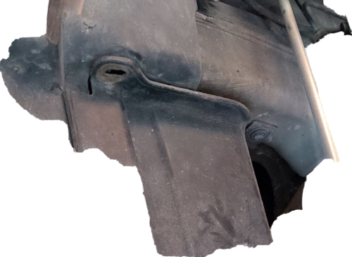

[1.4 TDI ATL] Unterbodenschutz vorne...Schraube im Längsträger gebrochen...

Den Bolzen wird er meinen, Nach innen schlagen, bisschen Brunnenschaum hinterher, damit es nicht klappert, und dann eine Einnietmutter setzen. Wenn die Schrauben, die man dann benutz ausreichend lang sind, kann später sehr gut den Unterfahrschutz dort nur ein, zwei Umdrehungen festschrauben und dann in Ruhe vorne in Stoßstange einfädeln, das macht die Sache einfacher. -
Bild hab gerade keins da.muß ich erst machen.die verkleidung hat zur stossi und nach hinten ein paar schrauben und links und rechts je 1 schraube....im längsträger.

Mir ist nicht klar welche Schraube du meinst. Hast Du ein Foto? Es gibt rechts und Links je ein Gewindebolzen der mit dem Unterbodenschutz (unter dem Motor) verschraubt ist. Wenn der lose ist kann man den nach innen drücken (schlagen) und durch einen Plastik Stöpsel ersetzen. Der ist aber nicht am Stoßdämpfer. Gruß Bernd
