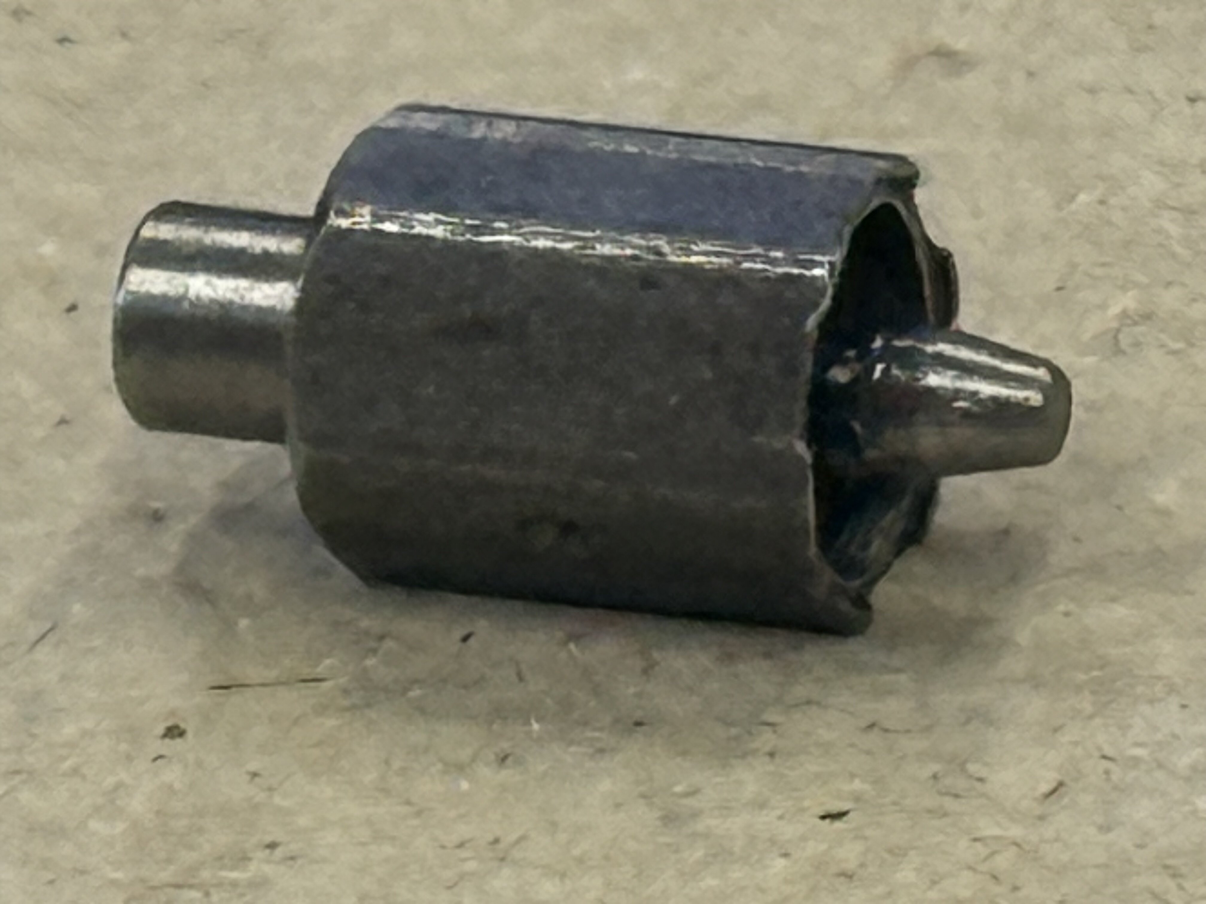

Habe die Dichtungen bei https://www.persicaner.at/ bestellt. Keine Mindestmengen wie so oft und schneller Versand. Hab mich an dieser Liste orientert: Stückliste Dichtungswechsel Rückschlagventil: 1 x Quaddichtung "X-Ring 1,78 x 1,78 mm NBR70" 1 x "O-Ring 7,5 x 1,8 mm NBR 70" 1 x "O-Ring 7,66 x 1,78 mm NBR 70" 1 x "O-Ring 7,5 x 1,5 mm NBR 70" Stückliste Dichtungswechsel Kupplungssteller N255 1 x "O-Ring 20,35 x 1,78 mm NBR 70" 2 x "O-Ring 20,1 x 1,6 mm NBR 70" 1 x "O-Ring 19,1 x 1,6 mm NBR 70" Das Rükschlagventil habe ich an der Auflagefläche etwas abgefräst damit der X-Ring besser aufliegt.

Kannst du das näher erläutern? Bekomme ich das auch hin? Wo gibts die Dichtungen für die Pumpe. Ich habe auch noch eine Pumpeneinheit liegen, die aufbereitet werden muss. -

Den Effekt habe ich auch, wenn ich das System drucklos mache, es hält aber bei meiner Kiste meist nicht lange vor, dann stellt sich wieder das "normale" Verhalten ein. Wenn er über Nacht steht, pumpt er morgens. -

Nur um das abzuschliessen: Es war der X-Ring der Pumpe. Alle Dichtungen erneuert und das Rückschlagventil etwas modizifiert und nun geht in der Früh nach dem Tür öffnen die Pumpe nicht an, weil der Druck gehalten wird und das über Tage. Der Grund weshalb ich dachte dass das Ausrücklager dfekt war ist, weil er Trotz nicht gezogener Kupplung, versuchte einen Gang einzulegen und weil das Spiel des Kupplungshebels recht gross war, was aber an der kaum abgenutzten Kupplung liegt welche in 150.000km fast nur Langtrecke gesehen hat.
