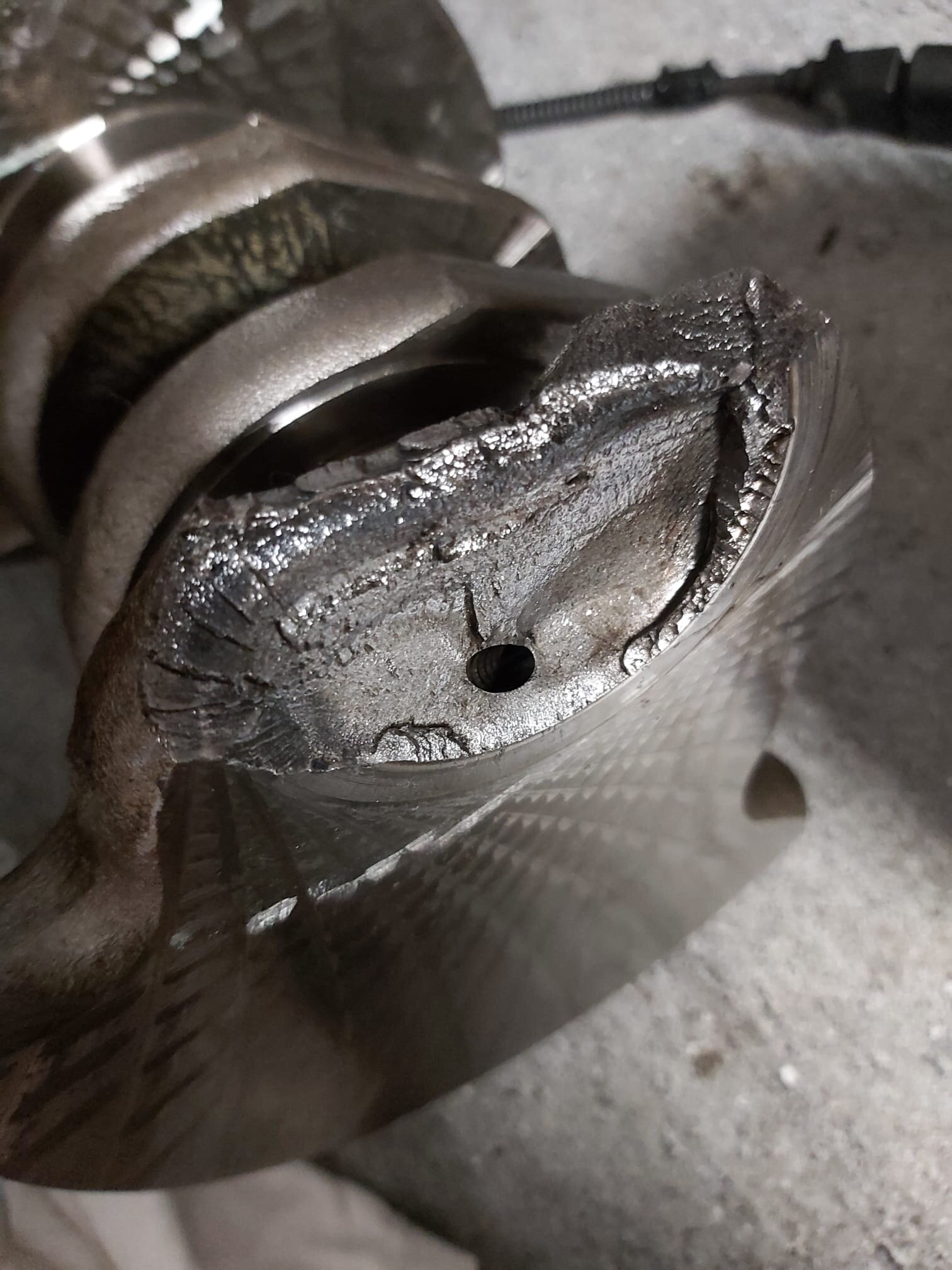

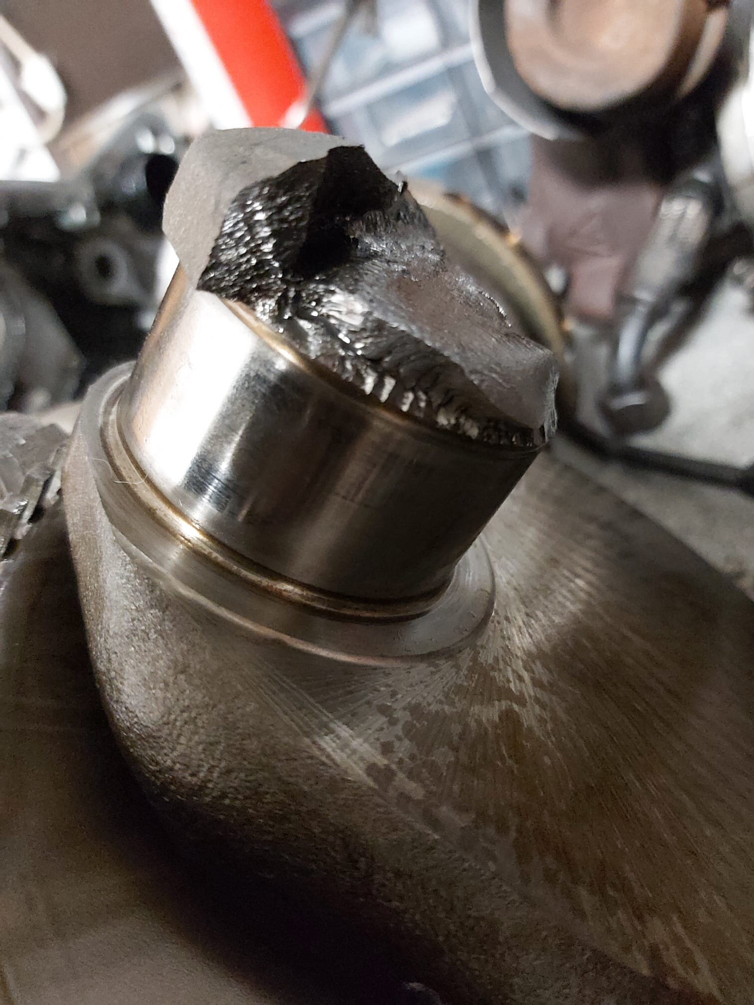

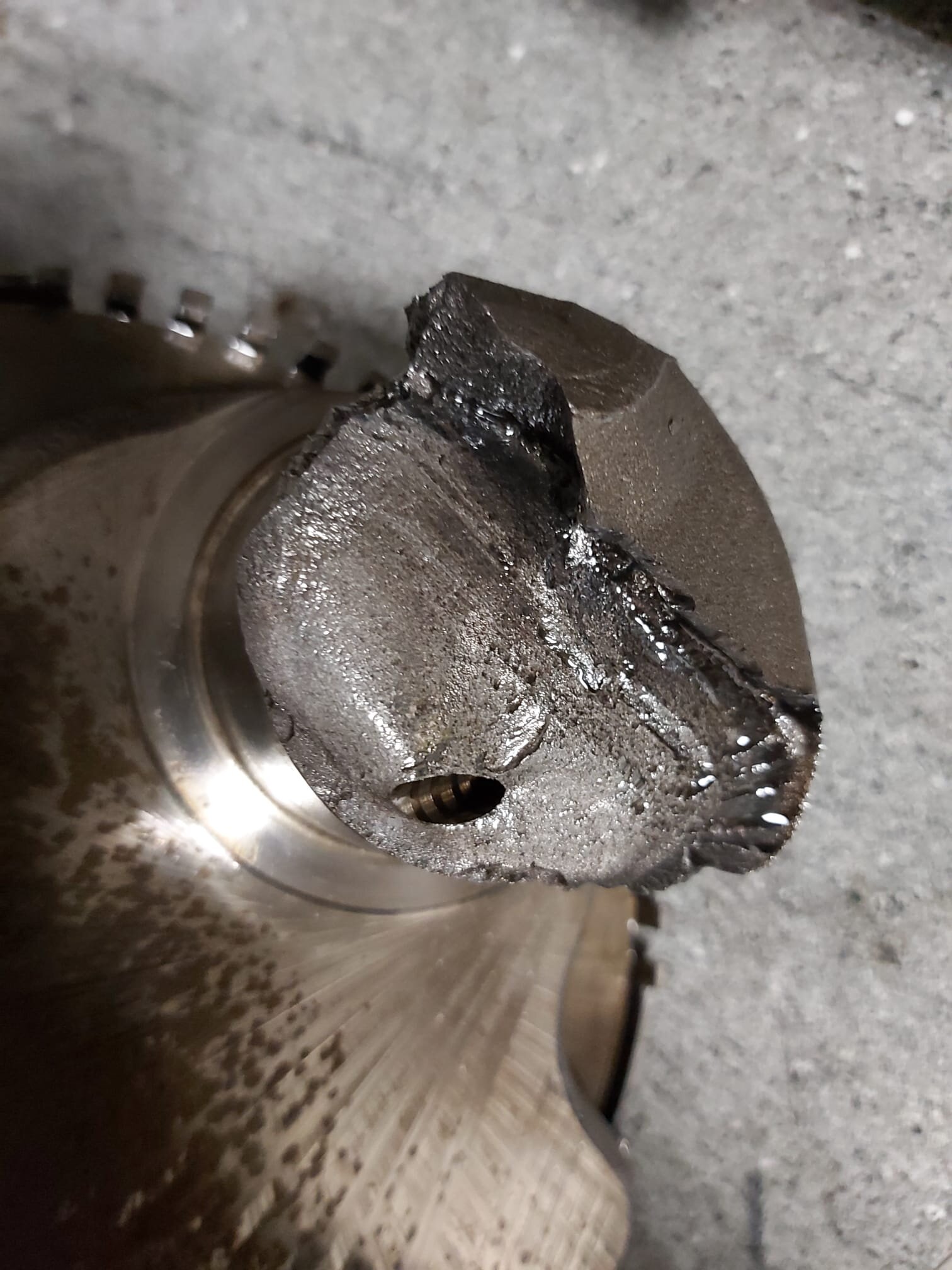

  2. hatte ein klackern über längere zeit,hatte auch mal n topic aufgemacht...allerdings ohne ZMS sondern mit EMS,das hielt gute 5 jahre und ist weiter gut in schuß.vorm schaden wurde n neues ZMS verbaut,nach ner woche dann ende-gelände. hab den A2 so alle 2-3 wochen über die AB gescheucht da er hauptsächlich nur so 30-40km täglich innerhalb 50er zonen von frauchen bewegt wurde und hatte nie probleme.auch ein paarmal im jahr so 200km AB mit 130-140 am stück ohne probs. bessere bilder hab ich keine,handy ist nicht das neuste. abriss ist zylinder 3 wo auch die schäden am kolben sichbar sind.der aktuelle TL ist ganz.

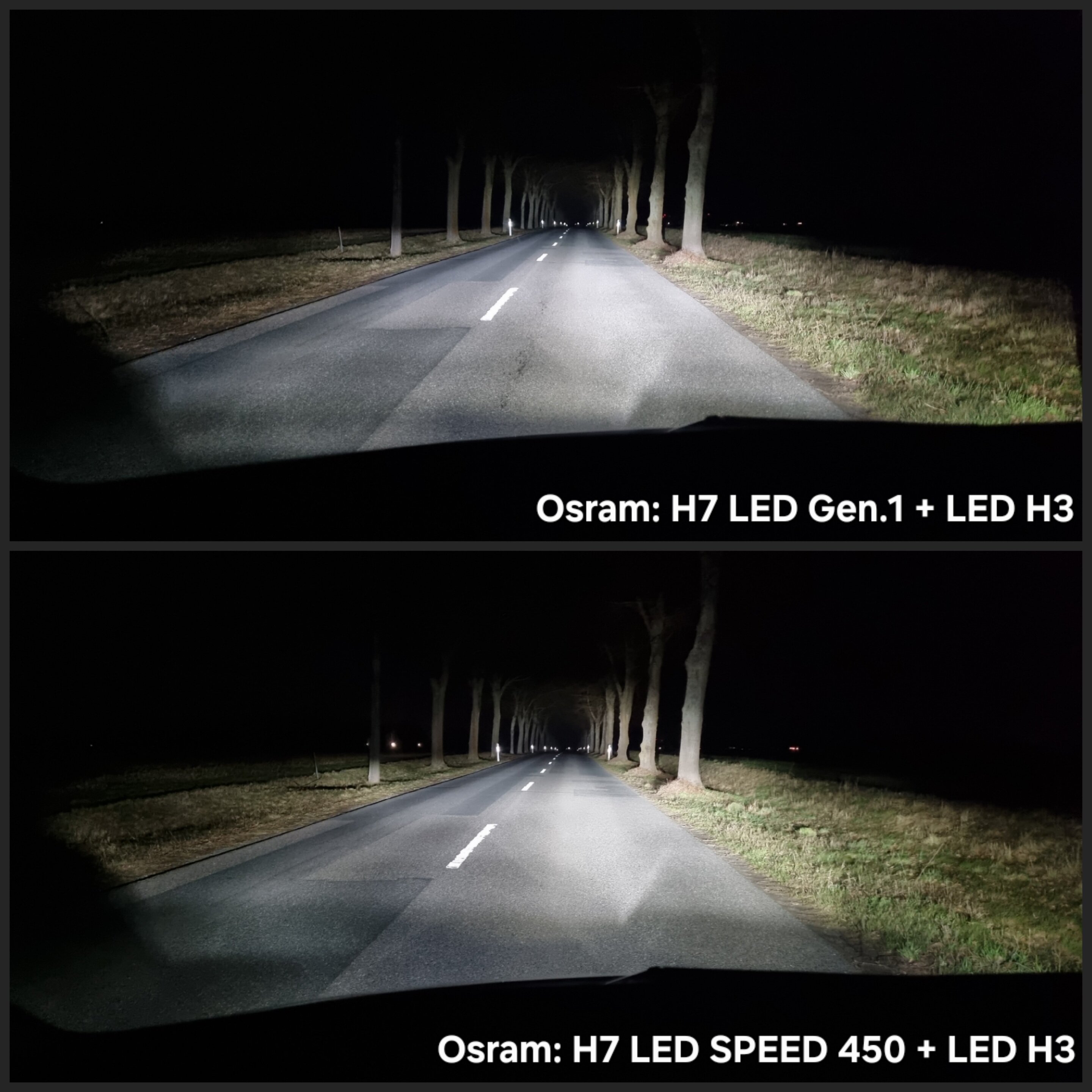

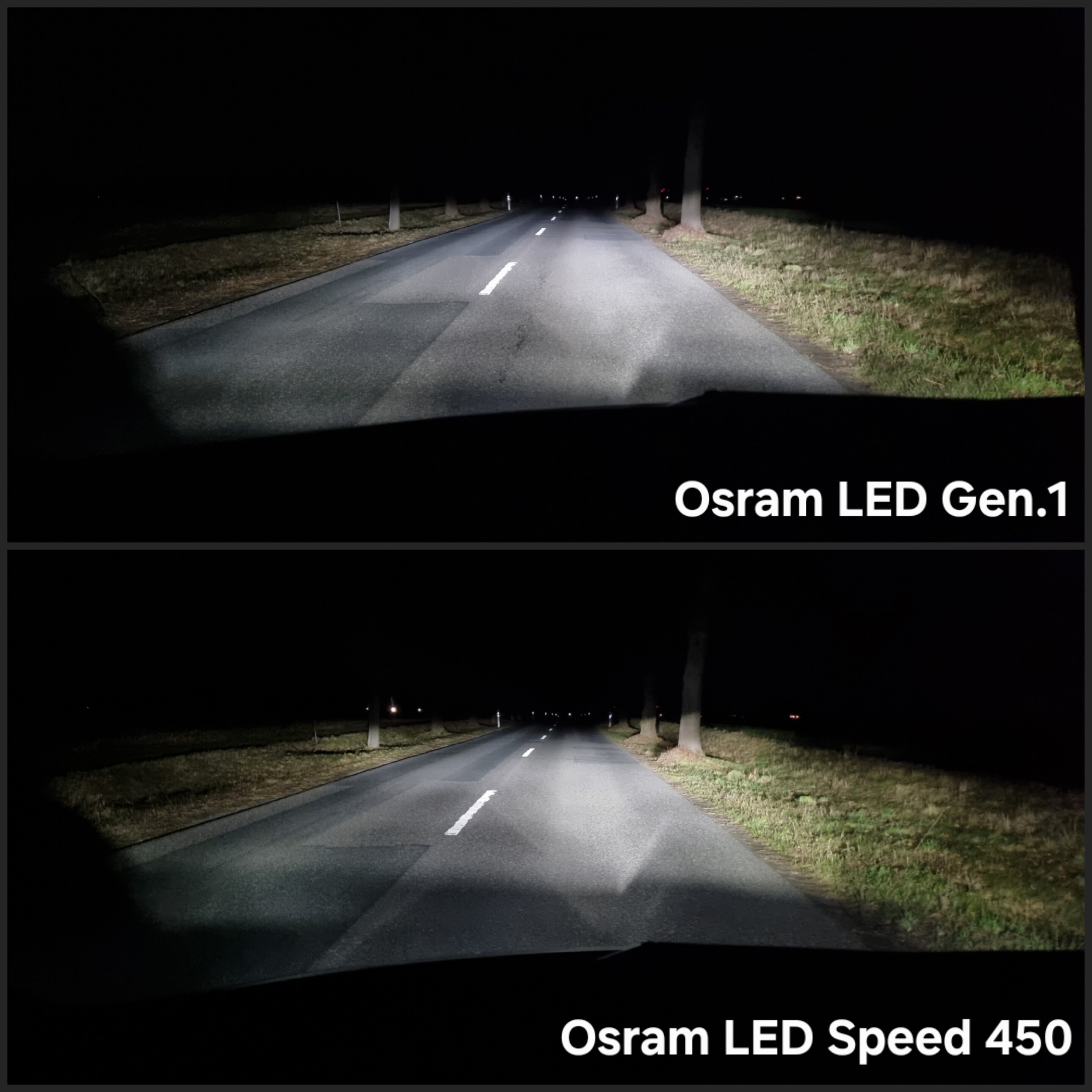

  5. Ich habe mir mal die neuen Osram H7 LED Speed 450 gegönnt als Ersatz für die alten Osram H7 LED Gen.1 Um es vorweg zu nehmen, es lohnt sich nicht wirklich. Der Unterschied ist im Fahrbetrieb nicht wirklich wahrnehmbar. Im Anhang mal Bilder im direkten Vergleich. Einmal nur H7 Abblendlicht, beim zweiten Vergleich mit Fernlicht mit Osram LED H3. So könnt Ihr euch selbst ein Bild davon machen😉

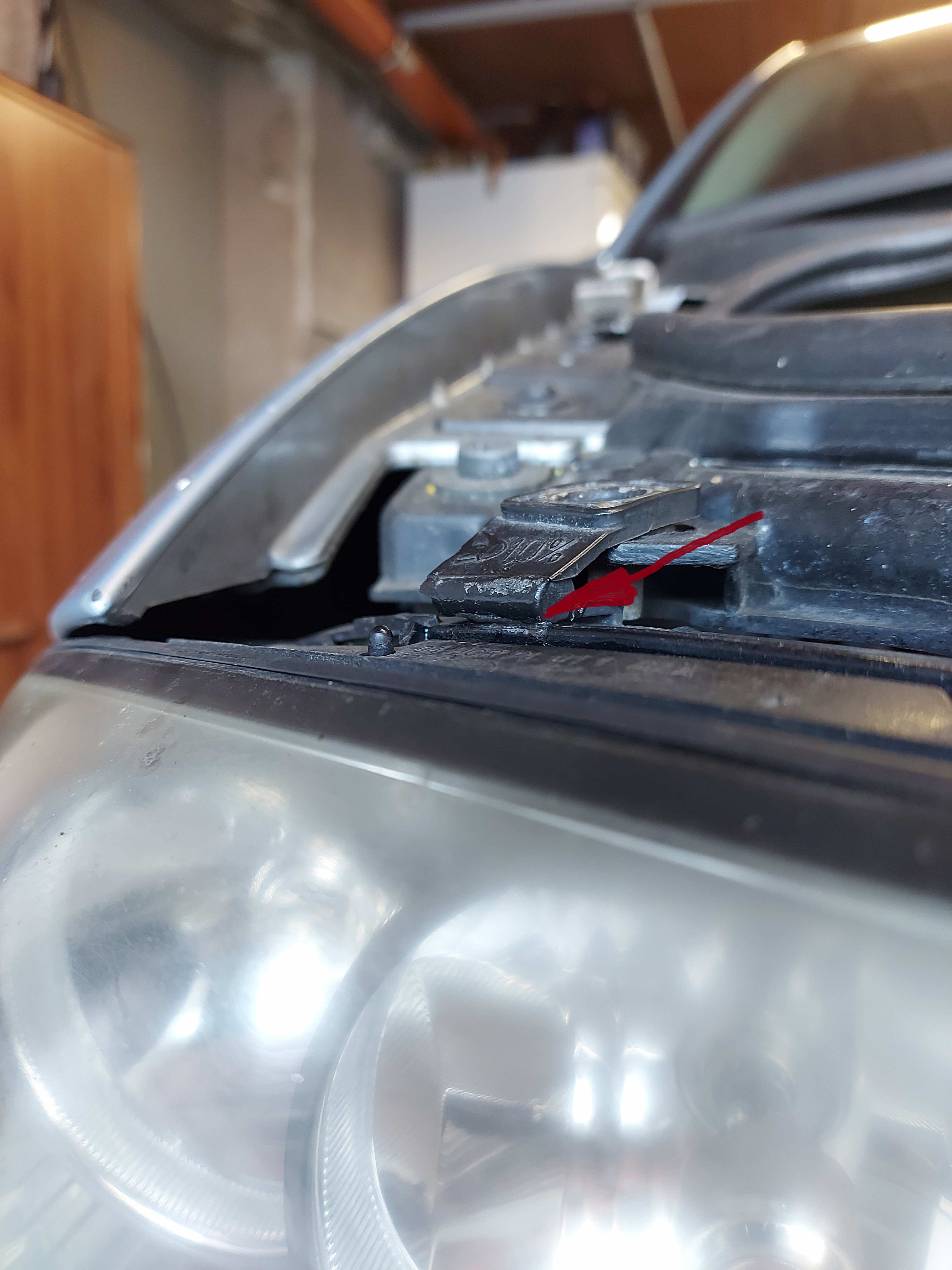

  6. Hallo, mir ist der obere Halter gebrochen. Wer hat eine gute Lösung außer Neukauf. Mit Sekundenkleber habe ich versucht, ohne Erfolg, ist direkt wieder gebrochen.

  17. Die Kurbelwelle ist also genau im Hubzapfen des dritten Zylinders mit den Einschlägen der Verdichterschäufelchen des geplatzten Turboladers passiert. Kannst Du nur von den Bruchstellen nochmal hochauflösende Bilder machen? Auf den ersten Blick sieht mir der Bruch nach einem Dauerbruch aus, wo der Riss im Laufe der Zeit langsam immer grösser geworden ist. Ich vermute, dass der Bruch von der Ölbohrung ausgegangen ist und dann im Laufe der Zeit bis zum Bruch immer grösser geworden ist. Ich habe bisher nur eine einzige Kurbelwelle gesehen, bei der der Bruch durch einen Einschluss im Material, also einem Lunker, ausgegangen ist. Konstruktive Gegebenheiten mit hoher Kerbwirkung, z.B. Ölbohrungen oder der Übergang des Zapfens in die Kurbelwange sind eine viel häufigere Ursache. Natürlich können auch die Kraftspitzen, verursacht durch den Kurbelwellenschrott, das ausgelöst haben, was ich aber mit den aktuellen Bildern als eher gering einschätze. Normalerweise verursachen die kleinen flachen Bruchstücke aus Alu nicht so heftige Einschläge im Kolben, meiner Erfahrung nach jedenfalls nicht, wenn der Motor mit hoher Drehzahl läuft. Ich bin sehr auf die neuen Bilder gespannt. Bitte vorher mit Bremsenreiniger sauber machen und mit Druckluft trocken blasen.
  18. Ist die Kurbelwelle an dem Zylinder gebrochen wo auch die Einschläge im Kolben waren? Würde mich interessieren, vielen Dank.

  20. so,kurbelwelle ist draußen.... 1/2 lagerschale KW 3.zylinder ist etwas angeschabt,der rest sehr gut erhalten. hat nicht jemand ne KW über? einteilig natürlich sowas nennt man zylinderabschaltung....
