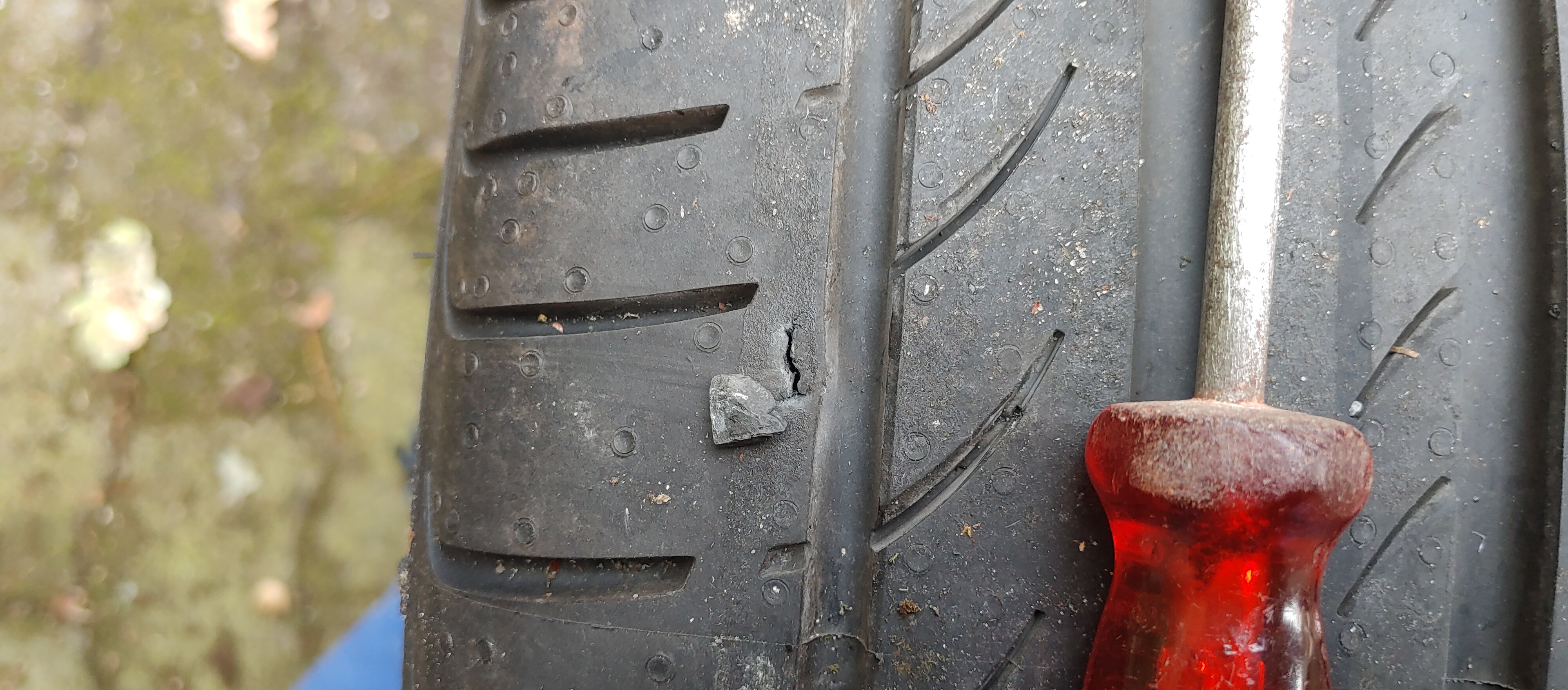

Hallo liebe A2 Gemeinde, ich habe heute Trommelbremsen Wartung gemacht und natürlich nachher meine Hinterreifen inspiziert. Dabei musste ich feststellen das sich so ein Strassensplitt Steinchen in die Lauffläche meiner taufrischen Sommerreifen gebohrt hat. Das Splittstückchen steckte 5-6 mm tief drinnen, hab mit einem Messschieber gemessen. Luft tritt keine aus, frage mich aber natürlich ob ich so bedenkenlos weiterfahren kann? Vielleicht kennt sich ja jemand aus oder hatte mal ein ähnliches Ereignis. P.S. habe ich schon gesagt das die Pirellis keine 2 Monate alt sind… VG Jan
