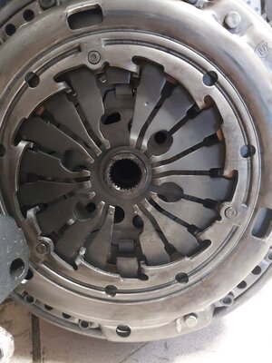

heute wieder mal etwas geschraubt,bzw zerlegt....sollten die schrauben vom ZMS nicht sichtbar sein damit ich es runternehmen kann? oder hats mir das neue,1 woche gefahrene ZMS zerlegt?
