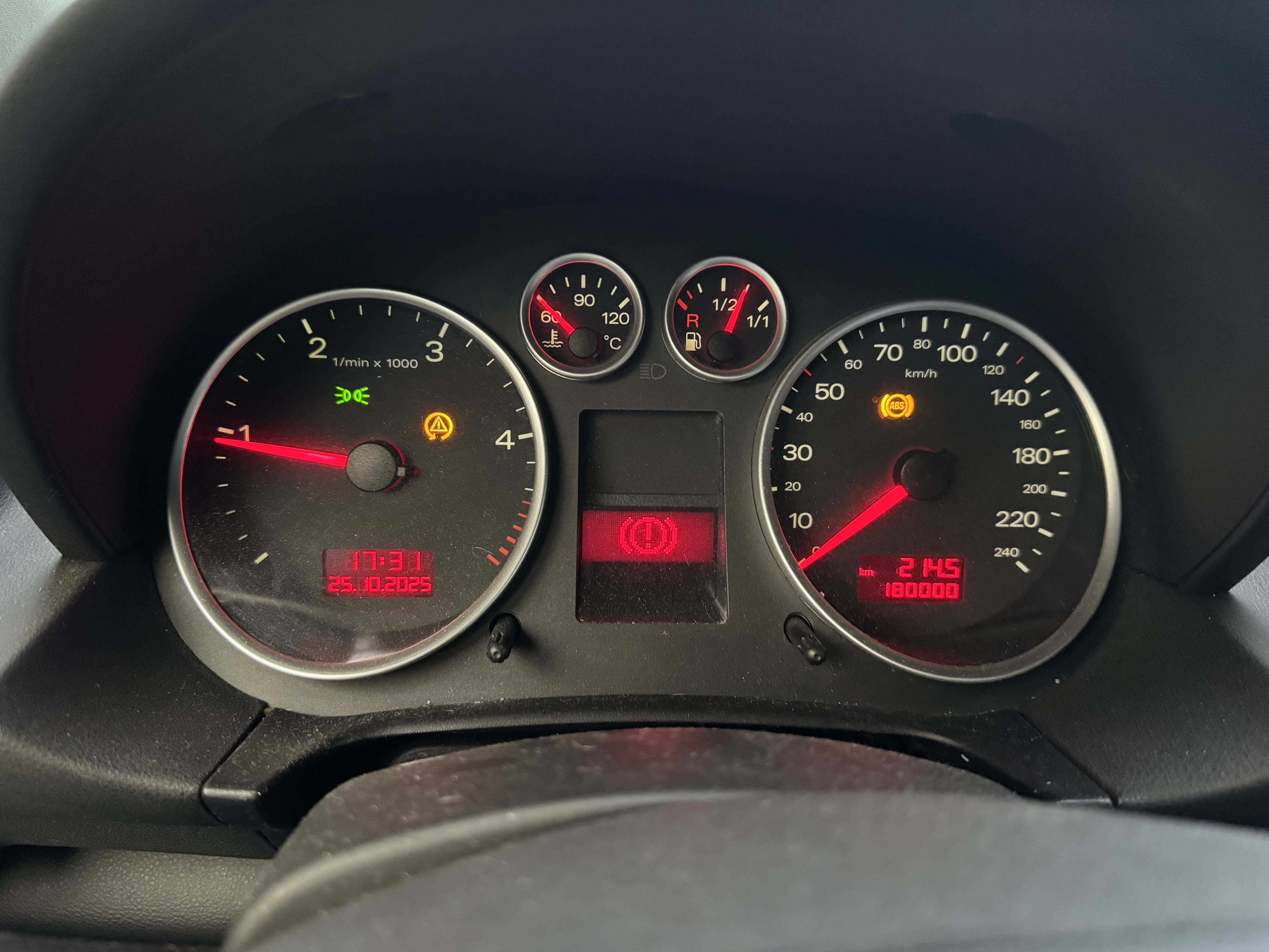

Hallo,
ich war gestern unterwegs und hatte folgende Fehlermeldungen im Display (Foto).
Hatte den ADAC gerufen, der hatte alle Fehler im System gelöscht und heute hatte ich wieder diese Meldung. Hat jemand eine Idee?
Kann man damit erstmal weiterfahren?

Erstmal wäre es wichtig zu wissen was im Fehlerspeicher stand.
Zudem wäre es sinnvoll den Stand der Bremsflüssigkeit zu prüfen. Ein leerer Behälter sorgt auch für einiges an Fehlermeldungen im Tacho, hinterlegt aber keinen Fehlereintrag im Speicher.
G202 ist der Geber für die Drehrate und der ist weit vorm Schalthebel auf dem Tunnel angebracht und dürfte relativ einfach zu wechseln sein.
Ohne ABS zu fahren geht bis zur ersten Vollbremsung gut. Dann kommt das Heck rum und der A2 ist Geschichte.
Bei Fahrzeugen mit ABS ist die Hinterachse normalerweise überbremst, das heisst, sie kann bei einer Vollbremsung blockieren. Sobald das passiert, bricht das Heck aus und überholt dann schliesslich das Auto.
Das hat ein Freund gerade vor zwei Wochen und ich vor 20 Jahren ausprobiert. Es endet regelmässig in einem Totalschaden.
Ich würde den G202 zügig austauschen und möglichst wenig, und dann sehr umsichtig, fahren.

Also… war in der Werkstatt und der Drehratensensor zeigt im Stand verschiedene Werte an. Ist er dann defekt oder ist das der Sensor am Rad? Die Werkstatt meinte, es ist der Drehratensensor. Bekommt kan so ein Teil noch neu? Und wenn ja, bestimmt sehr teuer,oder?
Für Tipp wäre ich Dankbar
Mit den radsensoren hat das nichts zu tun. Man kann das Teil relativ leicht austauschen. Bei ebay gibt es überholte Teile mit Garantie für übersichtliches Geld.
Die erste Frage wäre ob Deine Bremsanlage Mark 20 oder Mark 60 ist. Da gibt es dann nämlich unterschiedliche Sensoren.

vor 41 Minuten schrieb EdSize:
das erst einmal ein Vorderrad gebremst wurde bevor die Lampen angingen, jetzt noch ein wenig gefahren und immer in dem Moment in dem die Lampen und das Gepiepst losging vorne am Rad ein rattern. Irgendwelche Ideen? Bin am Donnerstag eh in der Werkstatt würde nur gerne vorweg wissen was da auf mich zukommen kann.
Klingt eher nach Radsensor. Zufällig wurden bei dir nicht die Radlager gemacht oder die Achsmanschette / Achsgelenk ???
Meine Erfahrung ist, dass wenn er kurz vorher arbeitet es häufig ein Sensor ist der ein Problem hat. Ich würde ganz ganz billig damit anfangen einmal die Stecker zu lösen, prüfen ob trocken und nicht korrodiert und wieder draufzustecken. Kostet nichts, geht schnell.
