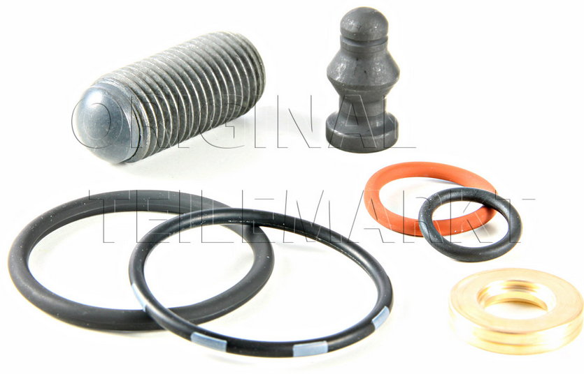

Sowohl die originalen Ringe im Satz von Bosch als auch die von 07eins sind rund, wenn wir von den gleichen Ringen sprechen.
https://originalteilemarkt.de/dichtungssatz-fuer-pumpe/duese-038198051c-2863183
Neu sind die rund, klar. Ich sprach davon dass die sich durch die Bewegung abscheuern und wenn die Luft ziehen, dann sind die meist flachgerieben.

Seinen ebenfalls teilweise flach geschabten Ring hat er doch oben schon mit Bild gepostet ... ?
Das ist der untere. Der ist nicht das Problem wenn er Luft saugt.
Von den oberen, relevanten, hab ich bis dato nichts gesehen.
