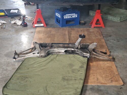

Also habe mich mal gestern unter den Wagen gelegt. Da ist aber nix mit mal eben so machen. An diese besagte Einstellschraube kommt man gar nicht ran. Auch mit Hebebühne nicht. Der ganze Träger für die Querlenker ist im weg, beim 1,2 TDI aus Aluminium.
Weiß nicht wie es bei den anderen A2 aussieht, aber hier muss wohl der ganze Träger runter.

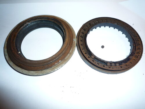

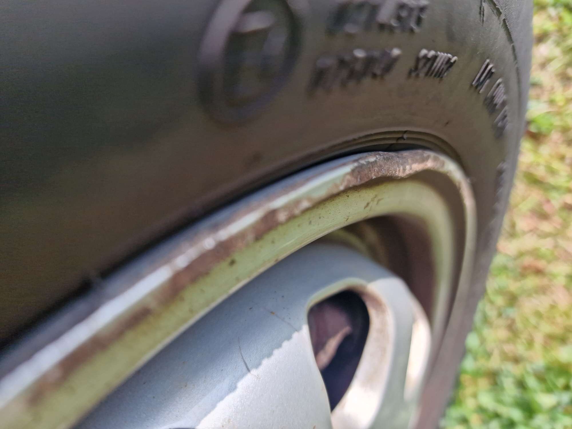

Wir haben auch einen mit der Kombi - ohne Servo aber mit Klima. Der lenkte sich zumindest sehr bescheiden (wohl nicht ganz so schlimm wie bei Dir). Bei uns war es banaler als befürchtet.
Da die Reifen richtig gut aussahen, 4 Jahre, viel Profil, vermutete ich den Fehler auch in Lenkung o.ä. Quintessenz später:
1. Räder mal mit anderem 3L quergetauscht - deutliche Besserung. Reifenflanken der 145 waren völlig zerwalkt (vermutlich bei Vorbesitzern mit viel zu wenig Luftdruck gefahren?), trotz 3 bar lenkte auch der andere 3L mit Servo mit den Rädern aber auch beschissen, von Spurtreue gar nicht zu reden.
2. Spur vermessen, hatte Vorspur (für mich mit Bordmitteln nicht erkennbar) und unterschiedlichen Sturz - lief nach dem Einstellen sauber geradeaus. Nur haben die Profis beim Vermessen drei Anläufe gebraucht und bei der Pauschale wohl schlußendlich nichts mehr dran verdient...
Wollte nur sagen, manchmal kann es auch was kleines sein...

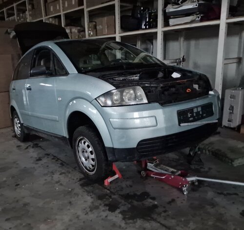

Ich hab die Karre gestern Nacht mal aufgebockt.

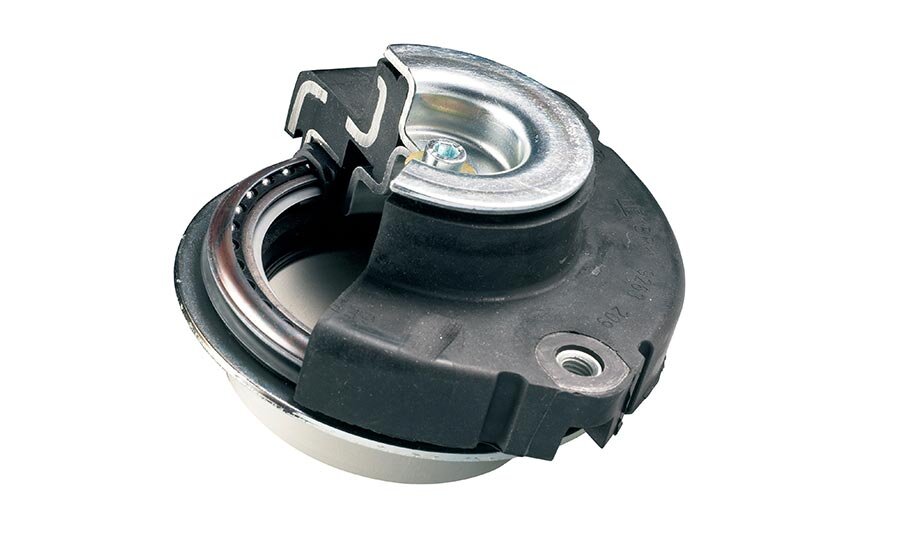

Zum Thema Lenkung: so frei ist der Haftreibubgseffekt reduziert, würde erstmal nix vermuten. Aber wenn man ganz, ganz langsam etwas die Kraft erhöht, so hat man dann doch eim beachtliches losbrechmoment
Das ist echt doof.... mein letzter ohne Servo hatte festgegange Domlager.
Da hilft aber nur Demontage, denn "hängend" ist das immer frei.
Ist auch ein "Zeitthema", denn die Hersteller sparen an den 20ct Fett als Korrosionsschutz und hauchen das nur an. Klar reicht die Schmierung für die Funktion.
Gab es hier im Forum auch schon:
Kurbelt sich dann natürlich bescheiden
Manche kann man sehr leicht öffnen und vor Montage dann noch 2 Finger breit Fett reinschmieren. Mangels Drehzahl dienst das dann als reiner Korrosionsschutz:
Siehe:
Zwei doofe  ein Gedanke
Bearbeitet von _Manni_
Ich hab nur grad 2 Probleme, ich bekomme einen Stecker vom Gangsteller nicht ab, sowie das Traggelenk vom neuen Querlenker. Ich lass es mal über nacht unter Spannung stehen...
vor 10 Minuten schrieb clekilein:
Am besten gut verspannen und mit dem Hammer Impulse auf den Ausdrücker geben. Dann kommt es meist.
vor 13 Minuten schrieb clekilein:
Und einen möglichen Schuldigen habe ich auch gefunden:
Schellen lösen und Manschette nach vorne ziehen.
