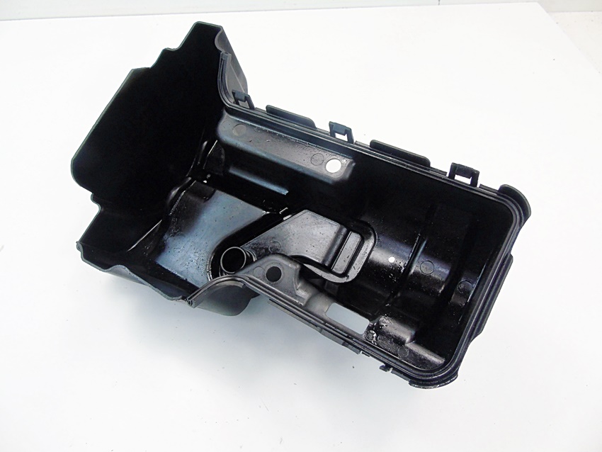

Mir sind von dem Plastik in der ölwanne auf der Vorderseite beide Haltenasen abgebrochen. Auf der Rückseite sind alle 3 noch heil. Dieses Plastik wird nach oben noch mit 3 Schrauben fixiert. Vorne eine und hinten 2. Da ich die Kette jetzt mal bis 1 Million Kilometer in ruhe lassen möchte wäre die Frage ob das halten wird, oder ob es sich irgendwann losrütteln wird. Das das Teil ja auch für die Ölansaugung zuständig ist, habe ich ein ungutes Gefühl. Hat früher mal so um die 50€ gekostet, scheint aber wohl nicht mehr erhältlich zu sein.
044 103 669 C
Was meint ihr?
Jepp....
OSLONA-POMPY-SMOK-OLEJU-1-2-TDI-AUDI-A2-LUPO-AYZ-Numer-katalogowy-oryginalu-045103669C
Die Nasen sind weg oder ?? Da habe ich mir extreme Mühe gegeben a la "das ist scheiße , wenn die jetzt brechen"
Hilft dir jetzt auch nix. Entweder einer mit Schlachtermotor hilft dir oder du mu´ßt erfilderisch sein. V2A Blech feilen zu Laschen und mit 2 Schrauben befestigen ??
Du meinst also auch dass es ohne diese Laschen vielleicht durch die Vibrationen losbrechen könnte?
Laut Audi ist dieses Teil entfallen, jedoch das vom AMF gäbe es noch neu um 57,-
Da ich den Unterschied nicht kenne und es nicht retour geben kann, werd ich wohl ein gebrauchtes suchen.
Auf Ebay findet man sportliche Angebote um 50,- wo alle 5 Laschen abgebrochen sind oder mit Fotos wo man die Laschen erst garnicht sieht...
Ich habe da leider kein Gefühl... War froh es abbekommen und wieder draufbekommen zu haben.
Aber klar. Bei manchen sorgen solche Laschen nicht für einen super halt, verhindern aber Vibrationen über Eck.
Thema AMF.. Imho ist die Wanne für alle anderen Diesel. beim 3L ist doch  die Ölwanne anders, der war doch anders geneigt. Da VW ja immer die gleichen Zylinderachabstände bohrt wäre der Unterschied mal interessant.
Aber doof für dich .... grrrr
Hier so in der Art. Ich würde aber nicht Nieten sondern Schrauben mit Schraubensicherung und so groß, dass es im Ölwannensieb hängen bleibt:
Ich habe das Ding auch mit zwei abgebrochenen Laschen wieder eingebaut, ich denke nicht, dass das ein Problem werden wird.

Im übrigen habe ich nun eine Plastikwanne mit allen 5 laschen verbaut.
Nötig wäre es vermutlich nicht gewesen da die Laschen eher wie eine Montagehilfe aussehen und bei Verschraubung wohl keine relevante Funktion haben, außer nun mein Gewissen ruhig zu stellen.
Bei jedem ZR finde ich etwas übertrieben. Ich denke bei jedem 2ten oder 3ten reicht vollkommen.
Ich hab die Plastikwanne ohne Probleme drauf und runter bekommen ohne auch nur eine Lasche zu beschädigen. Keine Ahnung wie man das schafft. Die Wanne ist ja auch noch mit 3 Schrauben verschraubt. Somit gehts auch denke ich mit weniger Laschen ;-)

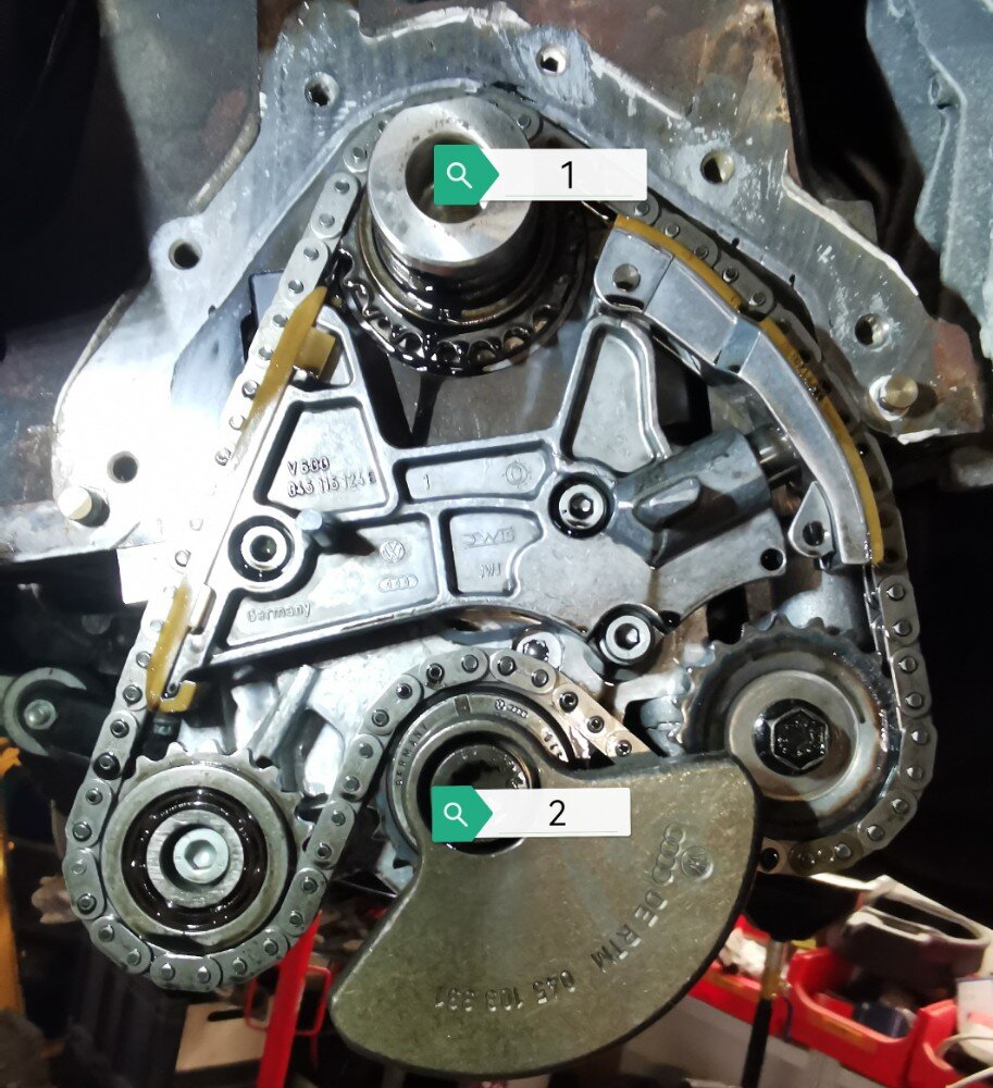

Motor: 1.4TDI (AMF)
BJ: 01.2001
Laufleistung: 242.000km
Zustand: Spanner wenig ausgefahren, Gleitschienen teilweise stark bis kurz vor Metall abgenutzt, Kette ca. 2,5mm gelängt, Zahnräder nur leicht abgenutzt.
Geräusche: Nicht offensichtlich wahrnehmbar
Grund des Tauschs: Prophylaxe
Bearbeitet von Zweierlehrling
vor 19 Stunden schrieb Phoenix A2:
Hast du Zahnrad auf der Kurbelwelle auch getauscht?
Nein, hatte den Febi-Satz "ohne" bestellt. Vor Ort nach Ansicht (zusammen mit HellSoldier) auch richtige Entscheidung, der Verschleiß war zu gering.
Wer weiß, beim nächsten Wechsel, oder wenn ich es nicht genau einschätzen könnte, würde ich das Zahnrad ggf. einzeln ordern, um es bei Nichtverwendung retournieren zu können, oder wenn es finanziell nicht relevant wäre im Set mitbestellen und zur Seite legen, wenn es nicht gebraucht wird.
Am 1.12.2025 um 19:40 schrieb Granitei:
das mittlere Ritzel
Welches meinst du? Das obere "mittlere" oder das untere? Siehe Bild: 1 ist das aufgeschrumpfte auf der Kurbelwelle, 2 ist das geschraubte auf der Ausgleichswelle.
