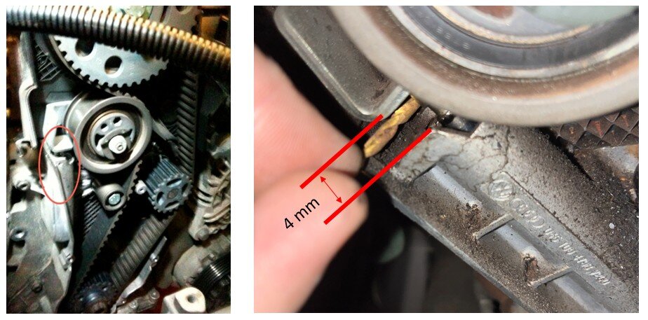

Moin zusammen,
es gibt mal wieder ein kleines Update. Leider fehlt aktuell die Zeit mal in die Halle zu fahren, aber heute war es für 2 Stunden soweit:
- Kraftstofffilter wurde getauscht --> eine Schelle hat der Rost dahingerafft, aber der Schlauch saß bombenfest
- Kurbelgehäuseentlüftung und Ventildeckelentlüftung wurde überprüft, alles ok
- Turbolader hat kein großes Spiel und auch keinen merklichen Ölverlust
Statt Kompressionsprüfung und Druckverlustprüfung habe ich mir nochmal die Steuerzeiten und vorallem den Zahnriemenspanner angeschaut. Den Ø4 mm Bohrer zur Kontrolle hat noch deutlich Luft oder habe ich an der falschen Stelle überprüft (siehe Bild: links hier aus dem Forum und rechts der Problemmotor)?
Für mich würde das Fehlerbild dann mehr Sinn machen, dass sich mit warmen Motor die Steuerzeiten bei dem ermüdeten Zahnriemenspanner und alten Zahnriemen noch etwas weiter verstellen oder was meint Ihr.
Da jetzt alles freiliegt, würde ich eine neue Wasserpumpe und Zahnriemensatz einbauen (auch auf die Gefahr, dass es nicht die Problemursache war). Anschließend Probelauf und wenn der Fehler weiterhin vorhanden ist mit Kompressionsprüfung warmer Motor und Druckverlustprüfung weitermachen.
Die Steuerzeiten habe ich kontrolliert, Kurbelwelle mit den Spezialwerkzeug abgesteckt und dann geschaut, ob die 3Z Zeiger zwischen der Aussparung der Nockenwelle ist und da ist der Zeiger nicht mittig
der Synchronisationswinkel ist bei mir +1.7• und hier wurde mehrfach erwähnt, dass das nicht allzu schlimm ist (0• oder leicht minus besser ist). Mir kommts aber komisch vor, dass der Zahnriemenspanner sehr weit ausgefahren ist. Nicht das es sich bei laufendem Motor und vor allem bei steigenden Temperaturen weiter verstellt.
vielleicht stehe ich mir da auch selbst im weg für eine zielführende Fehlersuche, aber ich habe leider aktuell sogut wie keine Zeit und etwas eindeutiges fehlt mir.
Bearbeitet von Arnoldalf

Zahnriemen wäre aber sowieso bald fällig, den würde ich jetzt auf Gutglück (das nichts Schlimmeres ist) bestellen.
Ich bin selbst auch nicht mit meinem Vorgehen zufrieden, dass läuft nicht so strukturiert und mir fehlt einfach die Zeit, um in die Halle zufahren.
Somit sind die nächsten Schritte:
- Zahnriemen inkl. Wasserpumpe und Zahnriemenspanner erneuern
- Steuerzeiten mit einstellen und dann mit VCDS kontrollieren, dass der Synchronisationswinkel 0,0° ist

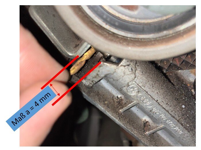

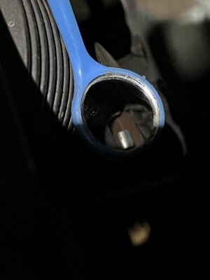

Noch eine Frage zum Maß a zum Einstellen des Zahnriemenspanners. Im gezeigten Bild hatte ich das Maß mit einem 4 mm Bohrer kontrolliert und hier ist ohne Ende Luft. Das so richtig oder?
Es geht um einen AMF, ist das Auto von meinem Bruder. In meinem Profil ist mein Auto mit BHC hinterlegt.
das Bild mit dem Bohrer habe ich beim AMF gemacht.

- ZR wurde erneuert und Synchronisationswinkel ist bei 0,0•
- Motor läuft auch gefühlt ruhiger und qualmt nicht mehr
