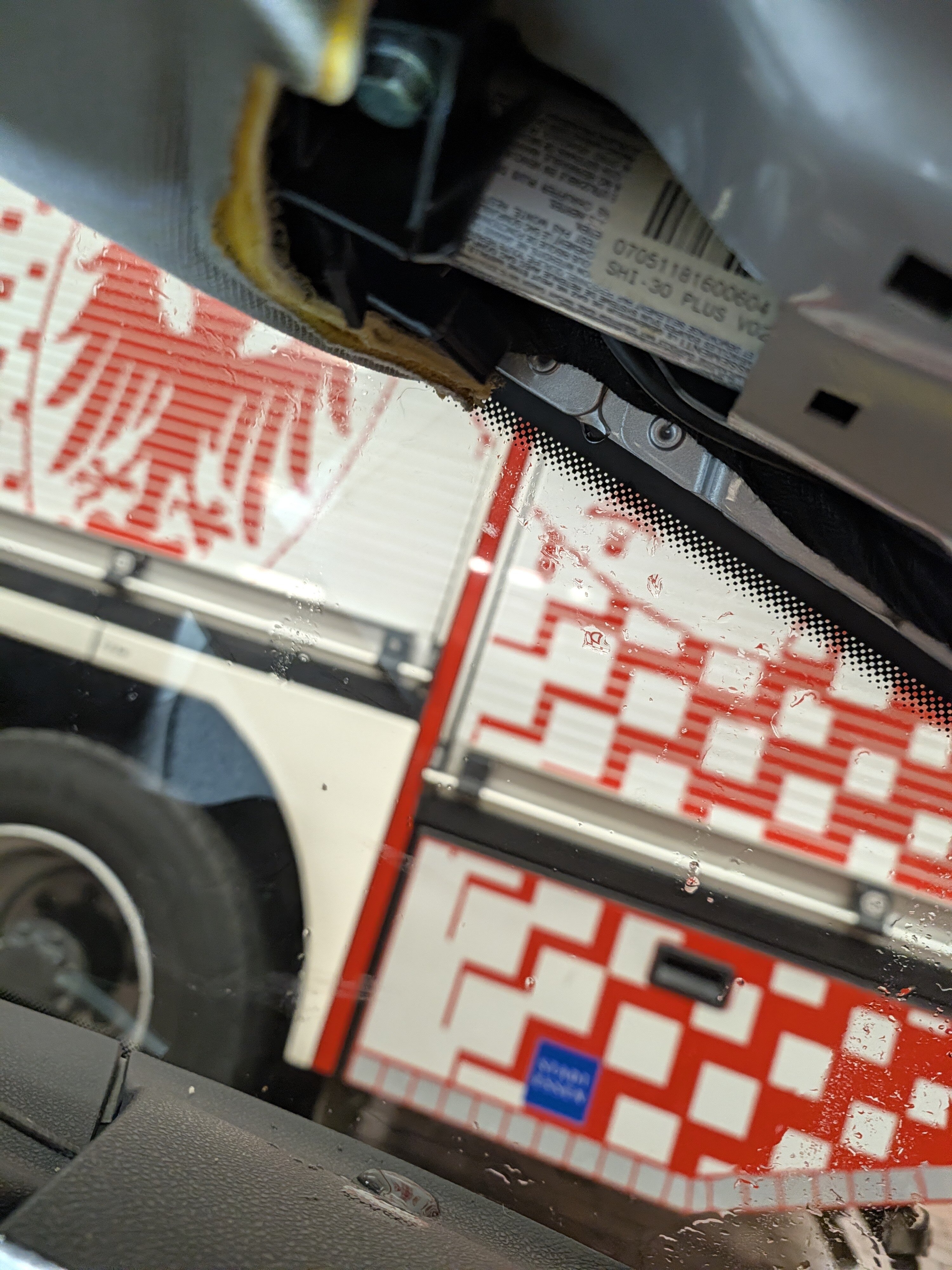

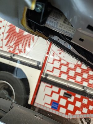

  2. Nach dem starken Regen der letzten Tage fiel mir auf, die Verkleidung der D säule ist nass. Habe die dann demontiert um zu schauen woher es kommt. Die Abläufe vom OSS sind sauber. Es tropft zwischen den Blechen über der hinteren Scheine heraus. Den Stopfen für die Kabelführung habe ich schon raus und wieder rein gemacht, von hinten fühlt es sich trocken an. Bin etwas ratlos wo das herkommen kann.
