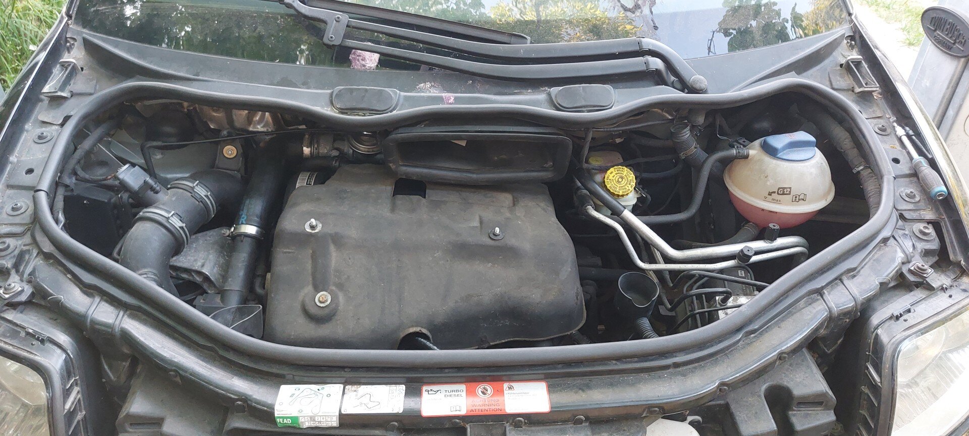

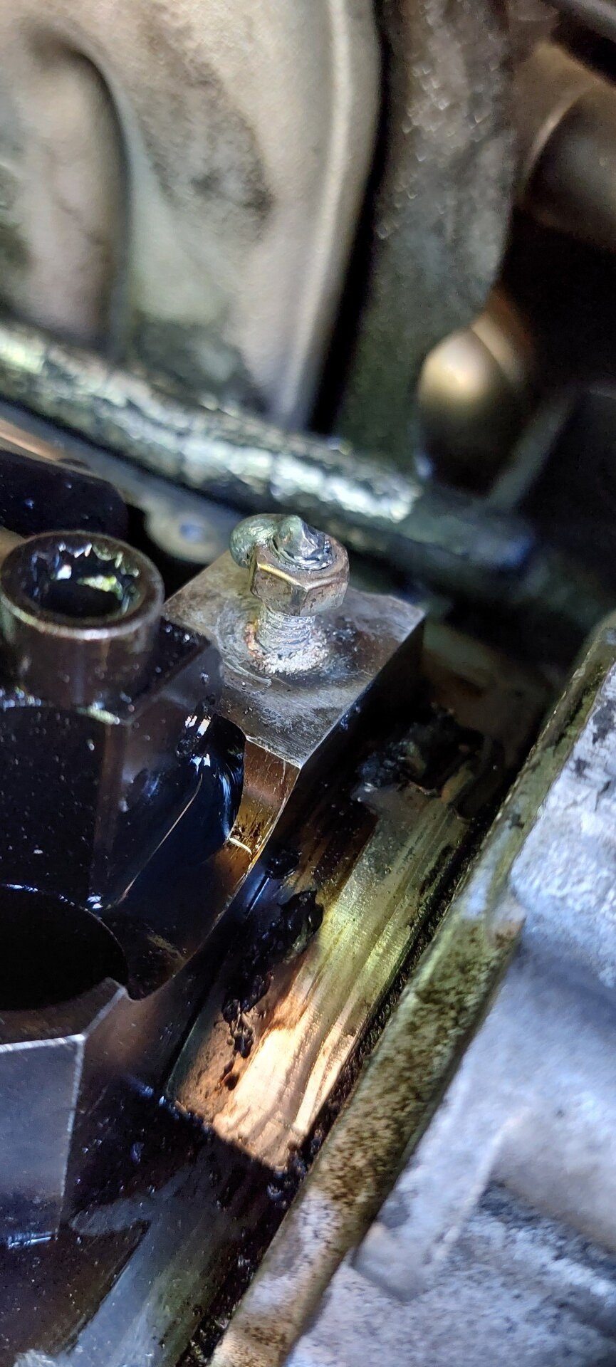

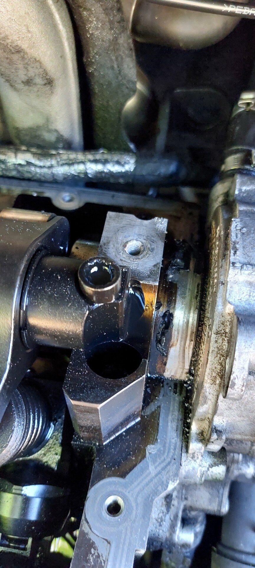

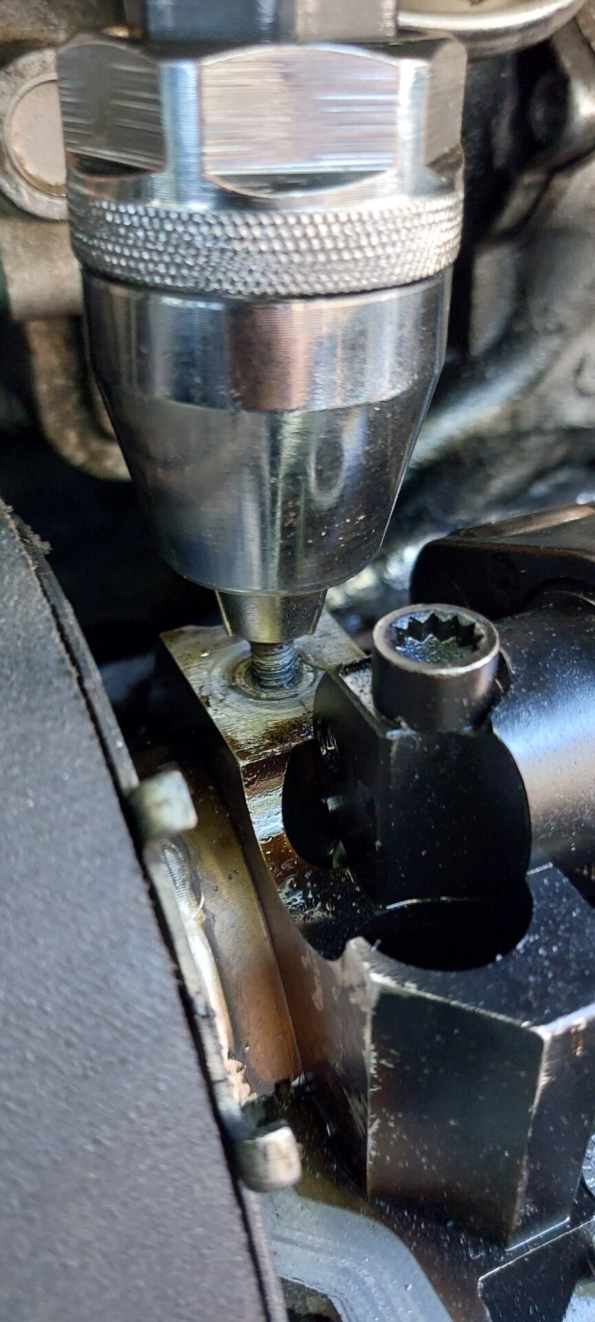

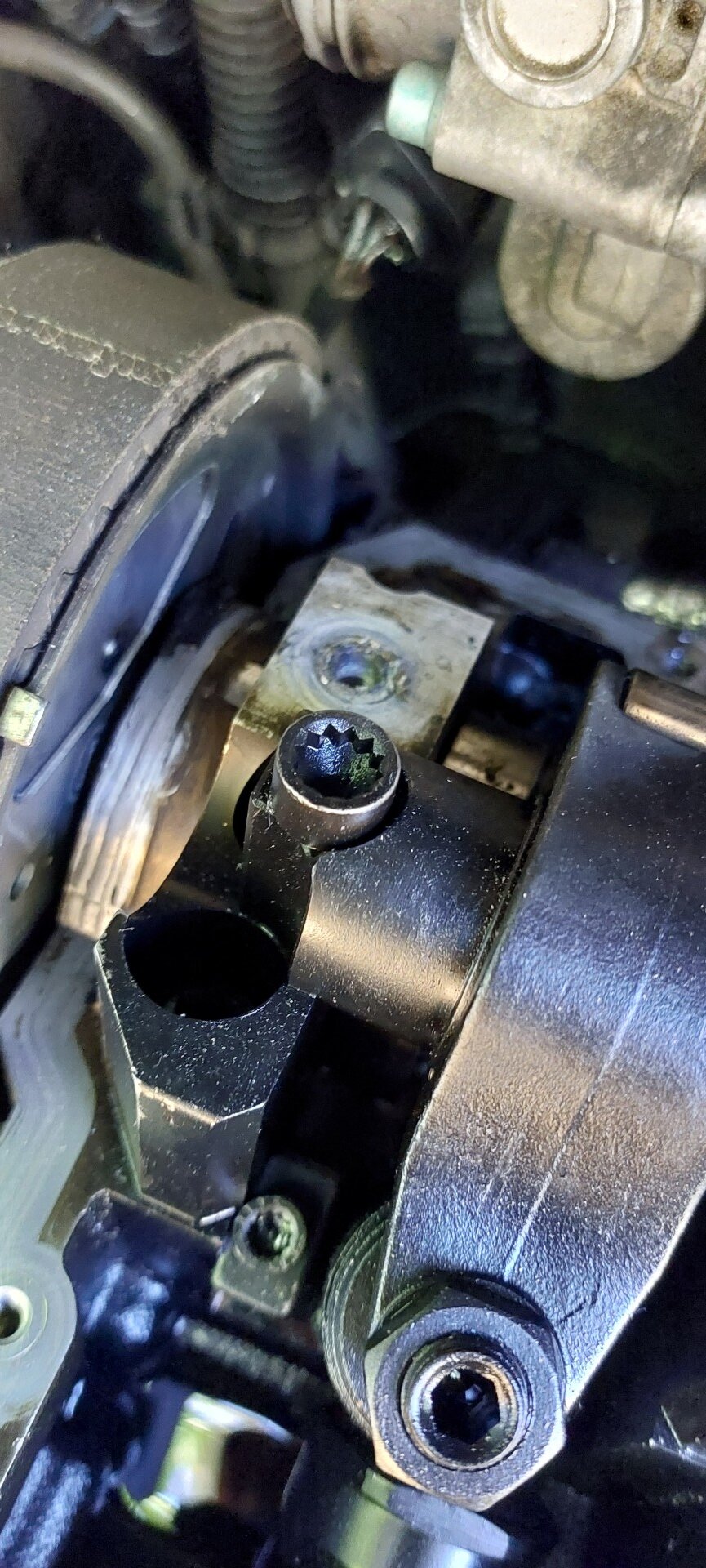

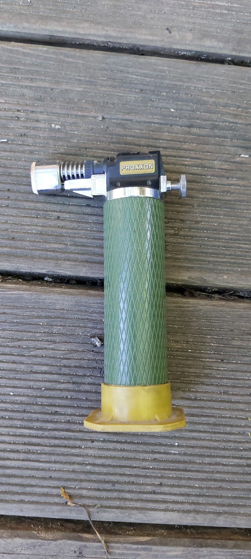

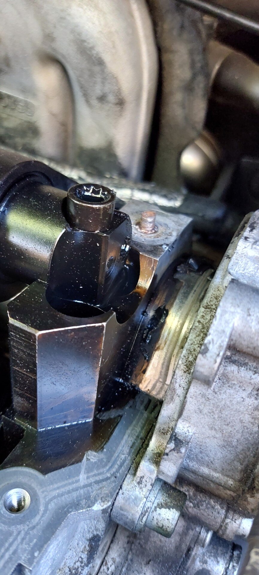

So, es ist vollbracht. Die letzten Tage hatte ich Motivationsprobleme, mich nach der Arbeit noch ran zu machen, aber heute hatte ich dann doch noch Lust, mit dem Problem zu widmen. Im Keller hab ich mein Induktionsgerät an einer M6er Schraube überprüft und nach wenigen Sekunden fing die an zu glühen. Im Motorraum an der längeren Schraube begann es nach einigen Sekunden an zu rauchen/dampfen, aber selbst gefühlt nach einer Minute färbte sich der Schraubenstumpf nicht in ein schönes leuchtendes Rot. Hmm, ob der Alu-Kopf die Wärme abzieht? Keine Ahnung. Also den Rothenberger Bunsenbrenner raus geholt, aber den konnte ich vergessen. Wenn man das Ding über Kopf hält, rotz das Ding und stößt eine riesige Flamme raus, so dass man eher den Motorraum in Flammen setzt. Also musste ein Erbstück von Papa her. Ein Mini-Gas-Brenner von Proxxon. Das Teil macht eine schöne spitze Flamme, so dass man gezielt das erwärmen kann, was man will. Immerhin war ja der Zahnriemen nicht allzu weit entfernt. Im Anschluss kam dann Vereisungsspray zum Einsatz. Es brauchte mehrere Anläufe bis mit dem 3/8 Stehbolzen Ausdreher sich der Schraubenstummel gelöst hatte. Schade, dass der Ausdreher nicht schon ab 5mm oder noch besser bei 4mm los geht. Was für eine Freude. Endlich ist eine der beiden Schrauben raus. Nun gut, auf zur anderen Seite. Wieder warm machen und vereisen. Hier ist der Stummel einfach zu kurz, damit der Ausdreher greifen konnte. Also Schweißgerät raus geholt und Mutter aufgeschweißt. Und siehe da, die Schraube hat sich gelöst. Was für eine Freude. Nun gut, Gewinde vorsichtshalber mit einem Gewindeschneider "kontrolliert", denn der ließ sich von Hand einfach rein und raus drehen. Sprich, die Gewinde scheinen alle im guten Zustand zu sein, wie ich dann auch beim Eindrehen der Schrauben gemerkt habe. Im Anschluss mit einem Magneten den Zylinderkopf nach Metallspänen "abgesucht" und die Dichtflächen gereinigt. Danach Dichtmasse in den Ecken im Bereich der Nockenwellen aufgetragen und die Zylinderkopfhaube aufgesetzt und die Schrauben in der vorgegebenen Reihenfolge mit 10Nm angezogen. Zum Abschluss dann die restlichen Arbeiten erledigt und den Motor gestartet und einige Minuten laufen lassen. Es sieht gut aus. In ein paar Wochen wird sich zeigen, ob der Ölverbrauch wieder ok ist und ob die Zylinderkopfhaube dicht ist. Morgen steht erstmal eine Wäsche an. Ein Vogel hatte sich ordentlich ausgesch...
