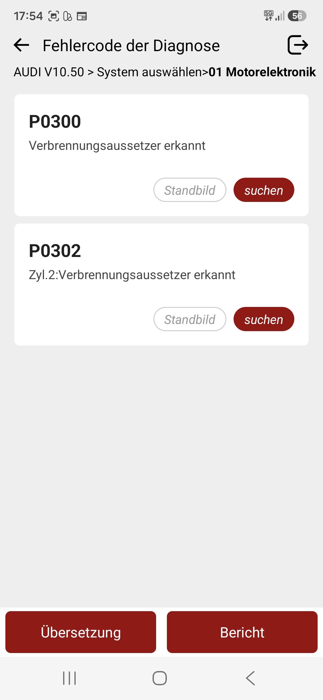

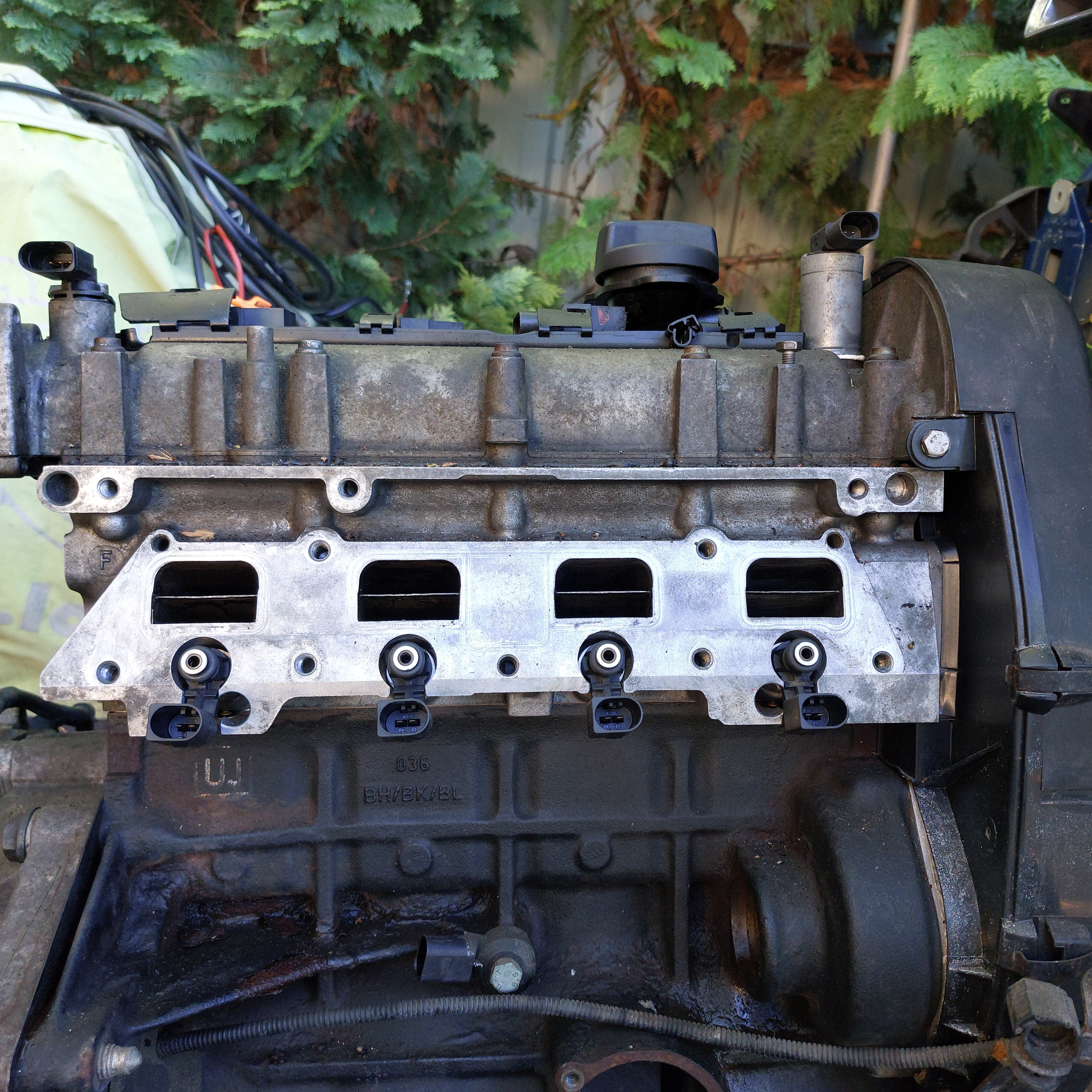

Es ist schon auffällig, dass oft die Stecker in irgendeiner Form beschädigt sind. Das sie zerfallen, hab ich aber bisher auch noch nicht gehabt. Heute noch einen weiteren Reinigungsdurchgang mit dem Schaum gemacht und nun ist der Leerlauf ruhiger, konstanter gegenüber gestern. 20260909_175324.mp4 Tja, das Problem mit den Verbrennungsaussetzer auf Zylinder 2 löst der Schaum (leider) nicht. Da werde ich wohl um den Ausbau der EVs nicht drumherumkommen. Irgendwo in den Tiefen des Forum gab es mal eine Anleitung, wie man die EVs recht schnell ausbaut. Ich glaube das war mal ein Beitrag von @Krebserl. Wie ging das nochmal? Beim letzten Mal hatte ich ja einen ausgebauten und teilzerlegten Motor, an dem ich gut arbeiten konnte.
