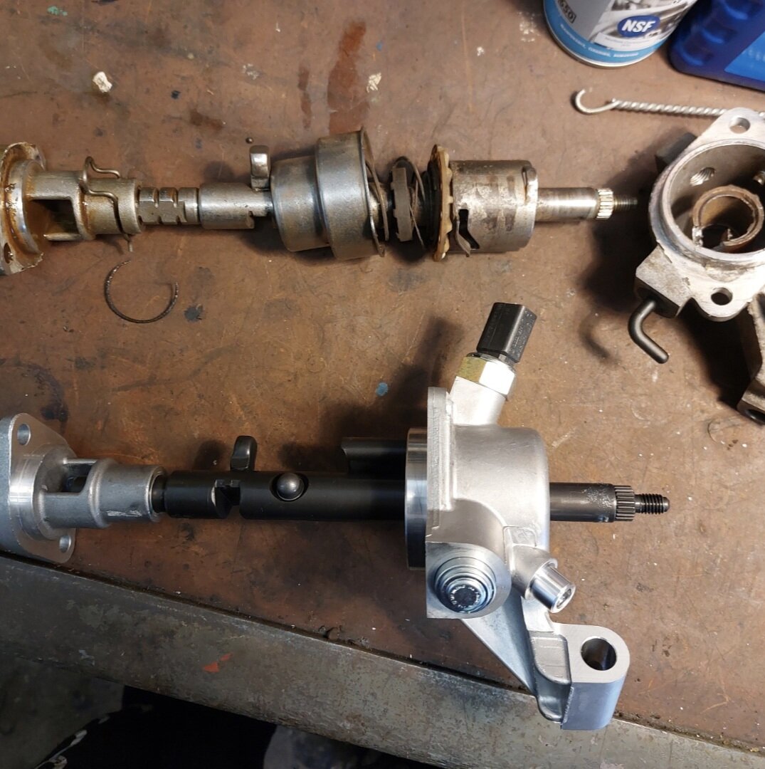

Orginal beim Freundlichen kaufen. Das Wechseln ist nicht schwer. Ich hatte auch versucht nur die Welle zu tauschen, aber das ging nicht so einfach. Die Korrosion war auch zu schlimm. Irgendjemand im Forum hatte hier Führungshülsen angeboten, die würde ich auch tauschen. Wenn das Öl braun ist, unbedingt erstmal eine Ladung billiges Öl rein, 200km fahren, wieder raus. Dann orginales Öl rein plus Mathy T. Meiner schaltet wieder als wäre nix gewesen. Den Deckel unten zu wechseln ist nicht viel Arbeit. Der Deckel sollte auch gewechselt werden. Das Getriebeöl muss zwingend gewechselt werden, wenn das braun aussieht oder Wasser bekommen hat. Und ja, die Schaltung kostet 300€, der Deckel 90€. Aber dann hast Ruhe. Ich wollte auch erst nur den Wedi und das Lager wechseln, das bekommt man aber nicht auseinander. - Heute
