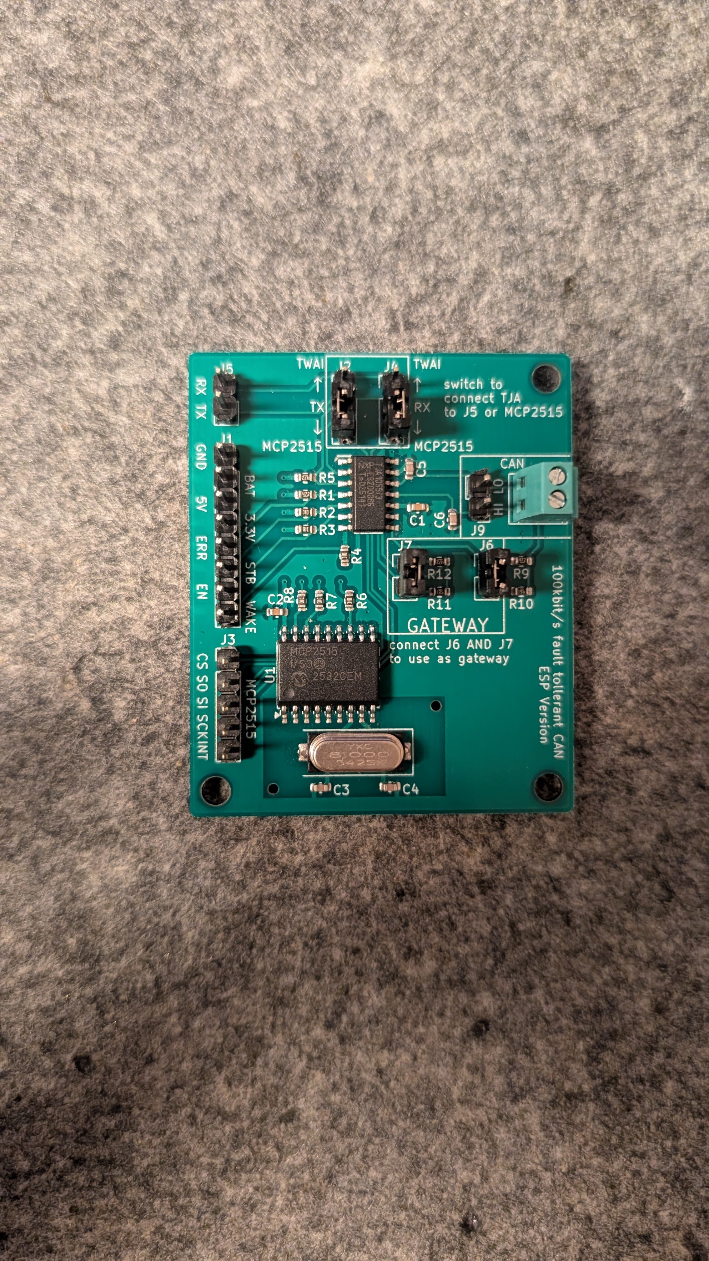

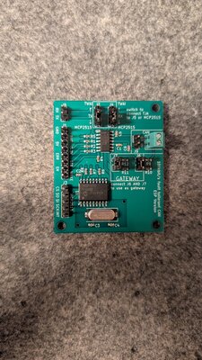

  2. Aufgrund Ermangelung an Angebot am Markt, habe ich ein PCB mit dem TJA1055/3 entworfen und fertigen lassen. Der Vorteil, der Transiver ist auf den Komfort-CAN abgestimmt. Also passender Pegel, erkennt 1-Draht-Betrieb. Wahlweise kann der Transiver direkt mit einem ESP32/Teensy über TWAI o.ä. kommunizieren oder mittels MCP2515 per SPI mit jedem anderen 3.3V Mikrocontroller. Kann als Gateway genutzt werden, Stand-by Funktionen können genutzt werden, ... Die Rev 1.1 habe ich für jeden verfügbar gemacht, mit Schaltplan, BOM, Model, ... für KiCad https://github.com/korni92/TJA1055-3-Breakout-Board Auf dem Bild ist noch mein altes erstes Rev.
