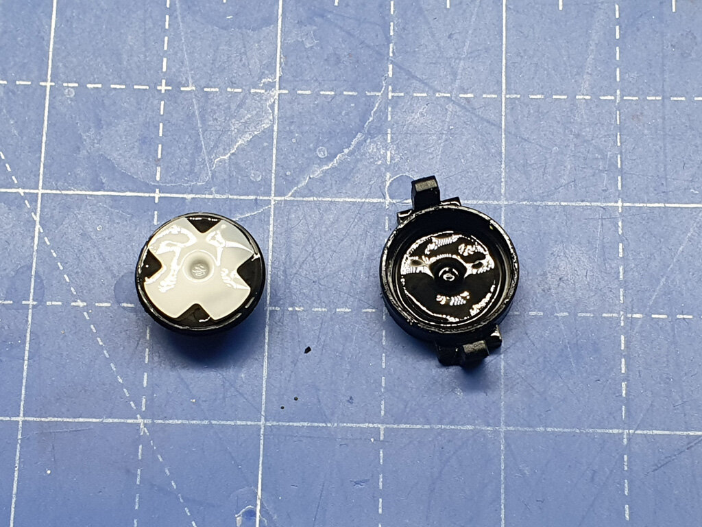

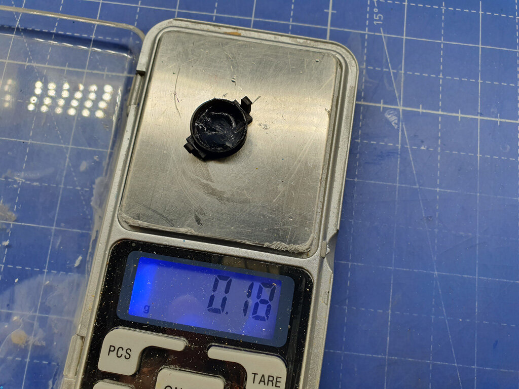

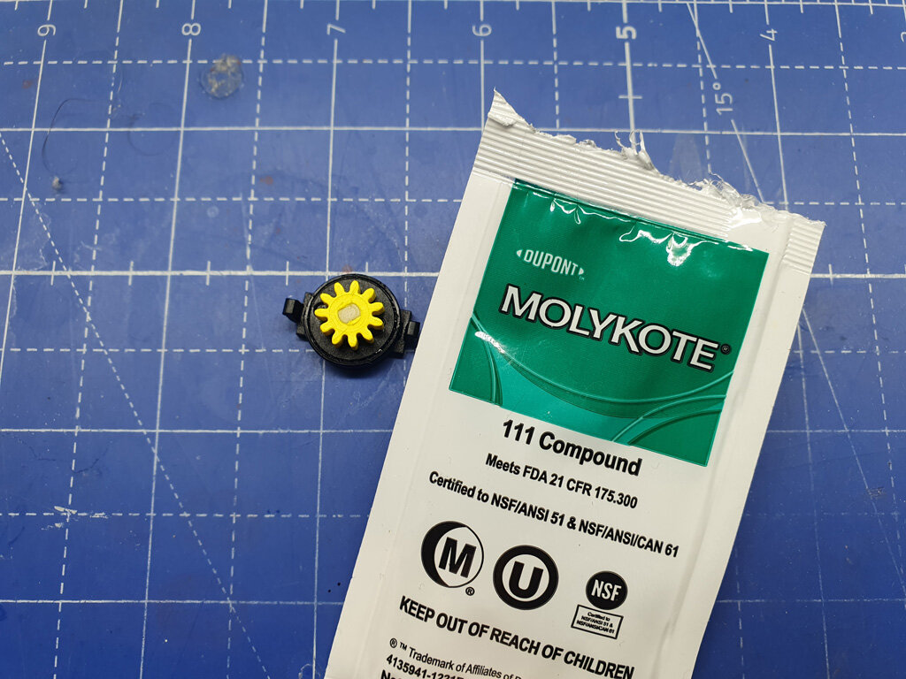

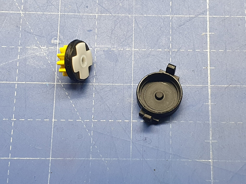

Ich konnte über die Suche keinen Hinweis finden, daß das Thema schon mal behandelt wurde. Falls ich es übersehen habe, kann es ja wieder gelöscht werden. Wer sich wie ich daran stört, daß in seinem A2 die Becherhalter herausschießen wie Raketen und nicht mehr sanft ausfahren, dem kann geholfen werden. Verantwortlich für das sanfte Ausfahren sind die kleinen Zahnrädchen in der "Schublade". In dem zweiteiligen Gehäuse sitzt eine Art Flügelrad das sich in Bremsfett dreht. Mit einem stumpfen Spachtel, ich habe ein altes Zahnarzt-Werkzeug genommen, kann man das Gehäuse vorsichtig auseinanderhebeln. Wenn die Becherhalter zu schnell ausfahren, ist das Fett verbraucht und nahezu wie Öl. Ich habe beide Teile mit Silikon-Entferner gereinigt und neues Silikon-Fett eingefüllt. "Molykote 111" eignet sich hervorragend und ist in kleinen 6g Tütchen erhältlich. Die 0,18 g die die Waage im Bild zeigt sind übrigens viel zu viel, bereits die Hälfte genügt. Ich empfehle eher mit sehr wenig Fett zu testen und lieber nachzufüllen, die Bremswirkung ist enorm.
