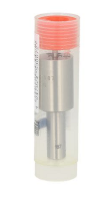

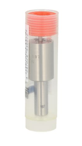

Die Dieseldüsen lassen sich einfach per Gewinde unten öffnen und die Spitzen gibt es als Ersatzteil So sieht es beim Diesel aus: So beim FSI: Leider ohen Nachkaufoption -
Jepp.... Die Nasen sind weg oder ?? Da habe ich mir extreme Mühe gegeben a la "das ist scheiße , wenn die jetzt brechen" Hilft dir jetzt auch nix. Entweder einer mit Schlachtermotor hilft dir oder du mu´ßt erfilderisch sein. V2A Blech feilen zu Laschen und mit 2 Schrauben befestigen ??
