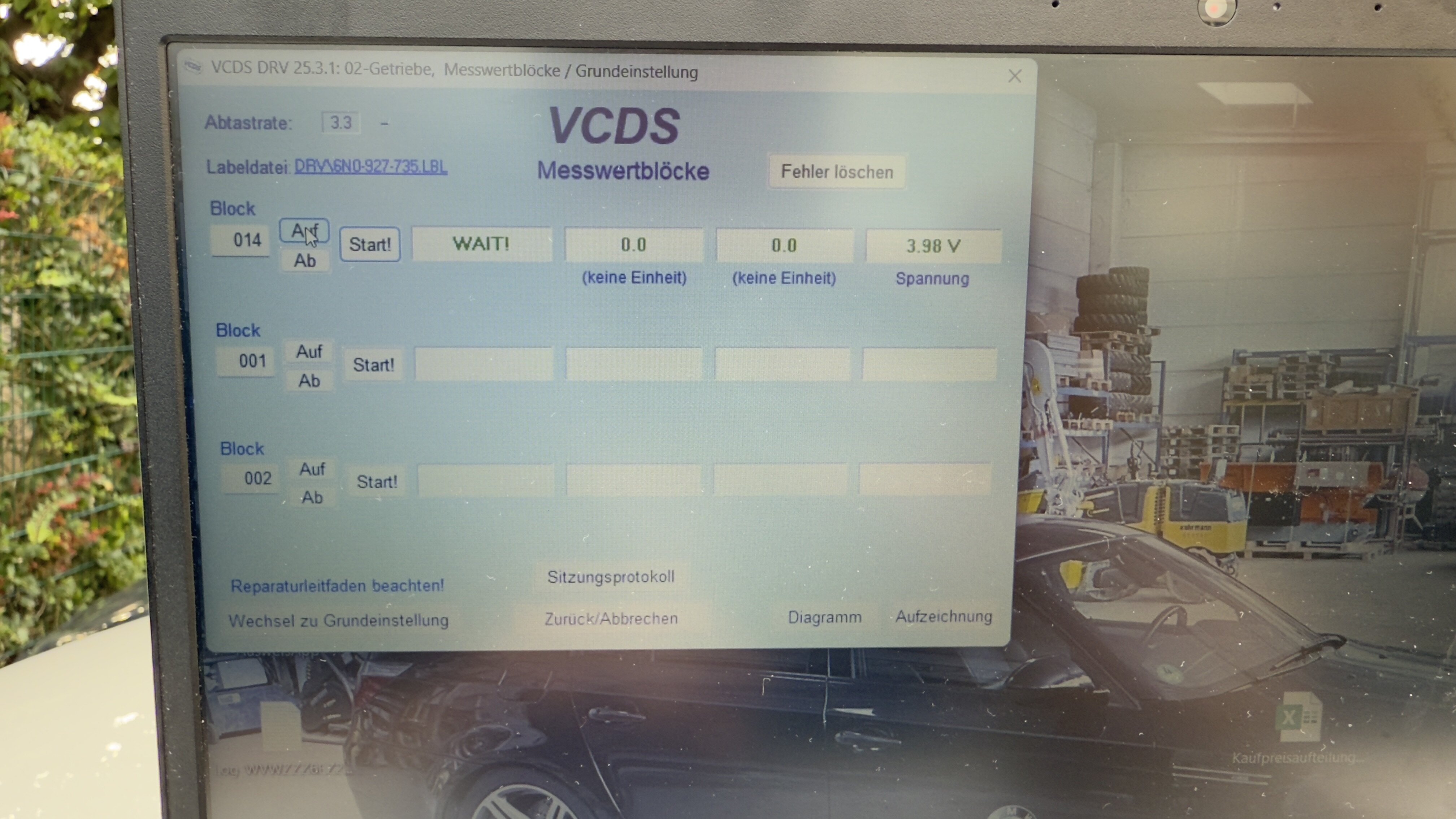

Hallo zusammen, ich habe mir einen Lupo 3L gekauft, obwohl er ein Problem mit dem Getriebe hat. Mit VCDS habe ich die Getriebegrundeinstellung gestartet. Danach stand dort WAIT – und ich habe wirklich lange gewartet, bis ich schließlich verzweifelt war. Das Ganze habe ich in der Tiptronic-Gasse durchgeführt, Türen geschlossen, Motorhaube offen, Kofferraum mit Ladegerät. Zwischendurch hat die Pumpe immer wieder nachgefördert. Dabei ist mir aufgefallen, dass am Gangsteller ein Magnetventil sehr heiß wurde, dann wieder abkühlte. Später waren es sogar zwei Magnetventile, die heiß wurden und wieder abkühlten. Ansonsten tat sich aber nichts, außer dass manchmal Druck aufgebaut wurde und der Drosselklappensteller wie gewohnt piepste (so ähnlich wie bei meinen BMWs). Meine Frage: Hat jemand eine Anleitung oder kann mir sagen, wie ich am besten vorgehen soll? Ich vermute außerdem, dass der KNZ ein Problem hat. Am Anfang ist er noch hin- und hergefahren, dann hat er aufgehört. Seitdem steht er konstant auf 4,00 V. Selbst wenn ich den Stecker abziehe, bleibt der Wert bei 4.00V.

Dein Engagement in allen Ehren, aber wenn Du einen 3L hättest, wüsstest Du, dass das nicht viel hilft. Dazu muss man schon genau wissen, wie man die einzelnen Gänge per Hand ins Getriebe einlegt. Klar, alles kein Hexenwerk, aber wenn man es lieber auslesen möchte, dann einfach die Endanschläge prüfen ( ca. 1V und ca. 4V). Ist die Nut nicht getroffen, bekommt man Werte, die deutlich davon abweichen. Aus Sicht eines Praktikers ist es aber bestimmt einfacher mal eben 2 Torx-Schrauben zu lösen und zu prüfen, ob der Mitnehmer in der Nut ist. - Heute

Aus dem Wiki: Poti G239, G240 für Gangerkennung prüfen Stellung des Wählhebels G239 G240 MWB 015 MWB 016 MWB 015 MWB 016 Feld 3 Feld 3 Feld 4 Feld 4 Sollwert (±0,4V) Istwert Sollwert (±10%) Istwert Sollwert (±0,4V) Istwert Sollwert (±10%) Istwert R 3,8V 0-10% 3,8V 90-100% TT 1 3,8V 0-10% 3,0V 60-65% TT 2 1,6V 90-100% 3,0V 60-65% TT 3 3,8V 0-10% 2,0V 30-35% TT 4 1,6V 90-100% 2,0V 30-35% TT 5 3,8V 0-10% 1,2V 0-10% -

Adjust Wenn im 1. Feld Adjust (Abbildung 5) erscheint, muss der Schaltfinger (4) in Abbildung 6 justiert werden. Dazu die Mutter (1) des unteren Kugelkopfes lösen, nur lösen! Der Schaltfinger justiert sich selbst, und dann Mutter (1) wieder festziehen. Bei einem Austausch des Gangstellers muss auch der Schaltfinger (4) auf der Schaltstange (3) justiert werden. Die Schraube (2) hat eine Spitze, die in eine Kerbe in der Schaltstange (3) einrasten muss, damit der Schaltfinger (4) justiert ist. Abbildung 6: Adjust des Schaltfingers Nach dem Sie den Schaltfinger justiert haben, legen Sie den Wählhebel in Stellung E und wieder zurück in die Tiptronicgasse, damit die Getriebegrundeinstellung fortgesetzt wird. Hatte lange damit zu kämpfen vielleicht das selbe bei dir. -

RTFM! 7 = Potentiometer für Gassenerkennung (G240): Schalter und Verkabelung / Kontakte prüfen. Dazu Messwertblöcke und Schaltpläne heranziehen
