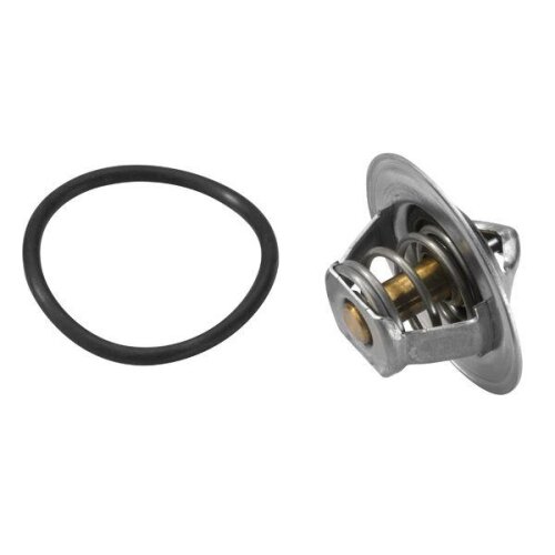

Das Wahler lässt sich laut Foto auch nicht einrasten oder fehlt das bei deinem Deckel auch?
Wie gesagt ich habe Borg Wagner erfolgreich verbaut beim BBY... Teileinr siehe oben: Vs mein BBY Original Werksausstattunng 22 Jahre alt: Und @Fred_Wonz Original: Und hier nochmal verlinkt: https://www.mks-autoteile.de/borgwarner-wahler-3167.83d-thermostat-kuehlmittel-fuer-audi-seat-skoda-vw/
Laut Teilenr. müsste es beim Diesel passen. Hier einige Sachen die ich dokumentiert habe. Thermostat Audi A2.pdf

Ist doch klar zu erkennen, dass das Mahle nicht passt. Das hat doch einen größeren Teller hinten.
Das der Steg anders ist und sich nicht einrasten lässt war bekannt und die 87°C sind auch nicht passend. Oben hatte ich eins geschrieben von dem ich ziemlich sicher bin das es passt. Warum lässt sich das von Mahle nicht vebauen? KAnnst du auch mal ein Foto von der Innenseite des Deckels machen?

Sorry, habe nicht aufgepasst! Gehäuse ist vom Diesel. Kann sein, daß der Benziner ein anderes Gehäuse hat.

Das Bild ist vom Diesel oder vom BBY? Bei mir war das auch ins Blaue geraten, vermutlich ist der Benziner einfach anders. -
Ich habe damals bei Audi ein komplettes Thermostatgehäuse bekommen, da die Schrauben für den Deckel ausgefutscht waren und nicht mehr richtig gehalten hatten. Wahrscheinlich habe ich eine neuere Version ohne Steg bekommen. In dem Deckel ist defintiv kein Steg vorhanden oder Bruchkanten. Ich habe auch einen anderen Deckel , als den Schwabe angehängt hat.

Möglicherweise gebrochen? Wollte ich auch gerade schreiben ... beabeiten, beim 1,2er hakt auch ein sehr filigraner Steg des Flansches in den Bügel ein vom Thermostat. War bei meimem Flansch bei Ausbau auch gebrochen. -
Im Gehäuse sollten sie so aussehen( mittlere Stege): Aber vielleicht würden diese ja schon bei einem früheren Kühlmittelreglerwechsel abgebrochen?

Habe gestern das Thermostat ausgebaut, musst aber festelle, dass ich das falsche bestellt habe. Also das alte wieder eingebaut. Aber ich drehen musst ich da nix , ich konnte das Thermostat soeinfach entfernen. Habe auch nochmals geprüft ob irgendwo ein Steg ist, im Gehäuse und auch im Deckel. NIX. Das von Mahle passt nicht
