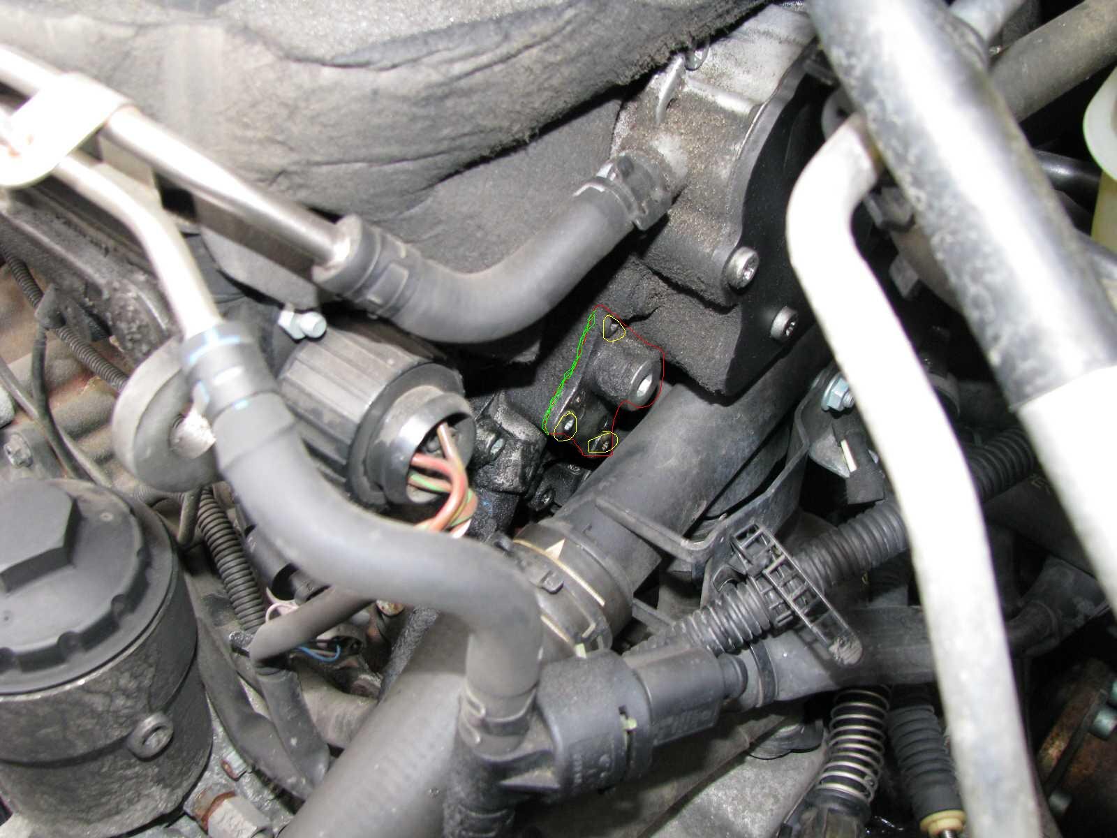

Hallo, da ich keinen passenden Betrag gefunden habe, hier mal mein Problem: Nachdem ich meine Tandempumpe abgedichtet hatte , wollte ich den Stecker, der in der Nähe der Pumpe sitzt, wieder aufstecken (was mir leider nicht gelang). Normalerweise, wenn man auf die Kodierung achtet, ihn mit leichtem Druck richtig ansetzt, kann man den Kunststoffring des Steckers im Uhrzeigersinn bis zur Markierung drehen, den lila Klipp eindrücken und fertig. Leider kann ich den Ring nicht drehen. Kontakte sind nicht verbogen, Kodierungen des Steckers stehen übereinander. Was mache ich falsch, hat jemand einen Tipp ? Gruß Vienu

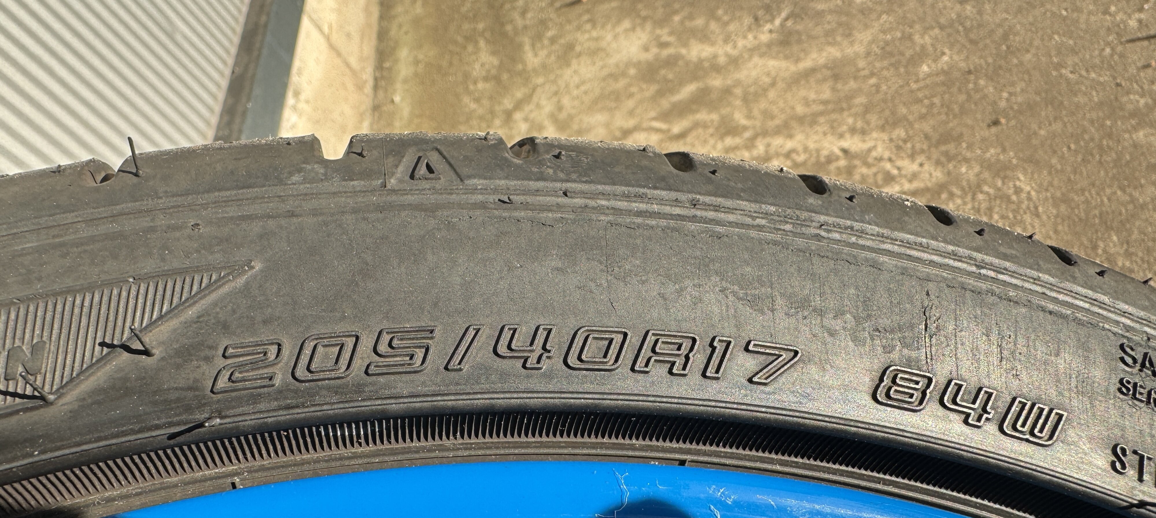

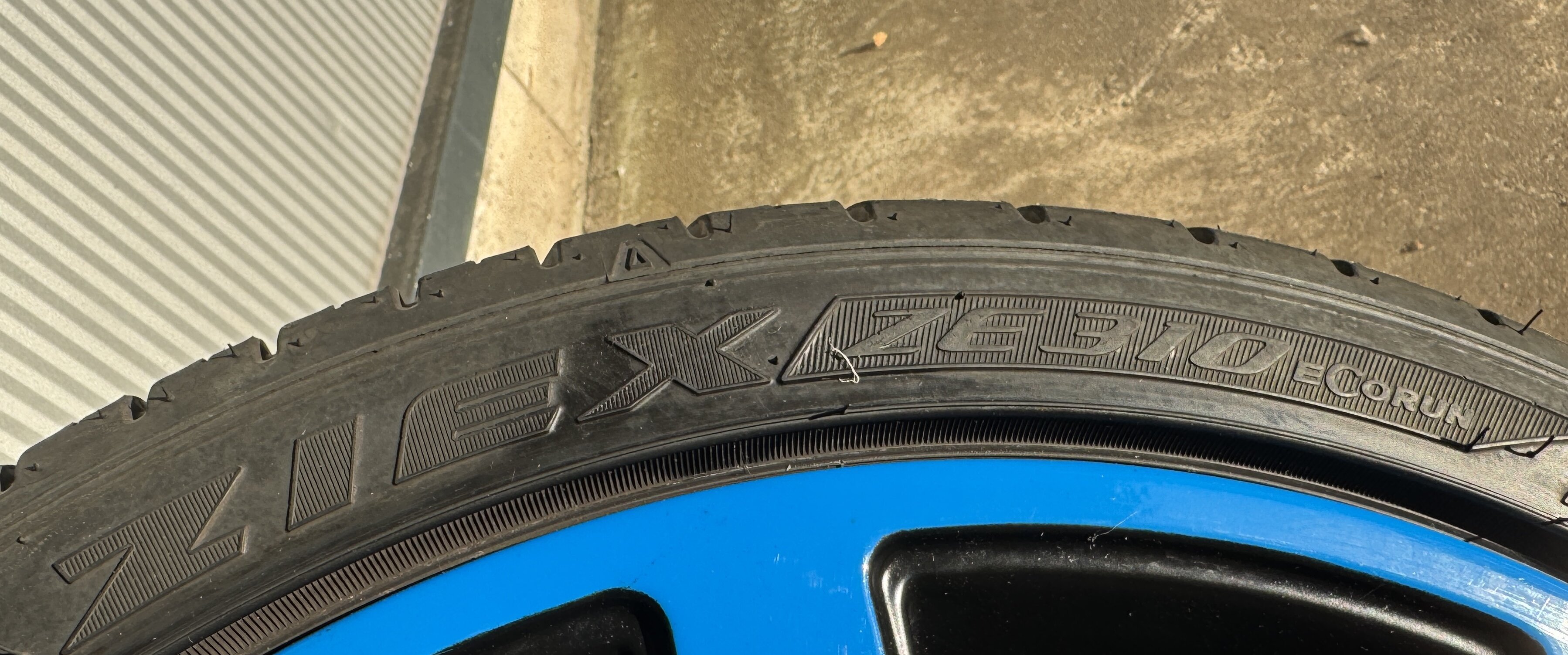

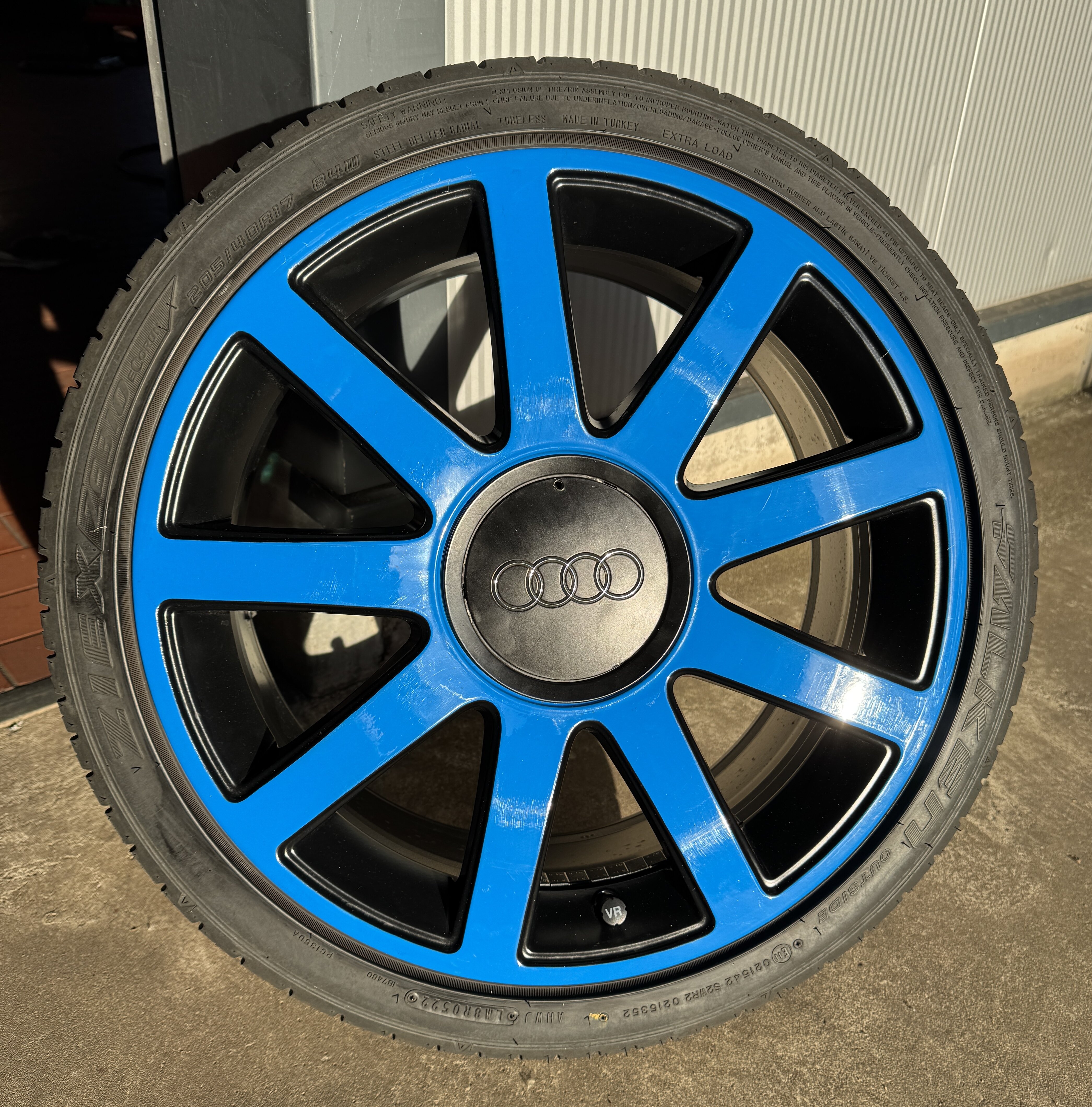

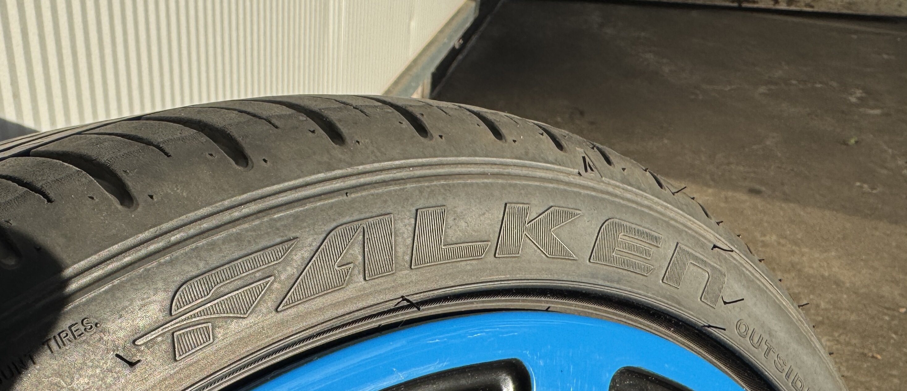

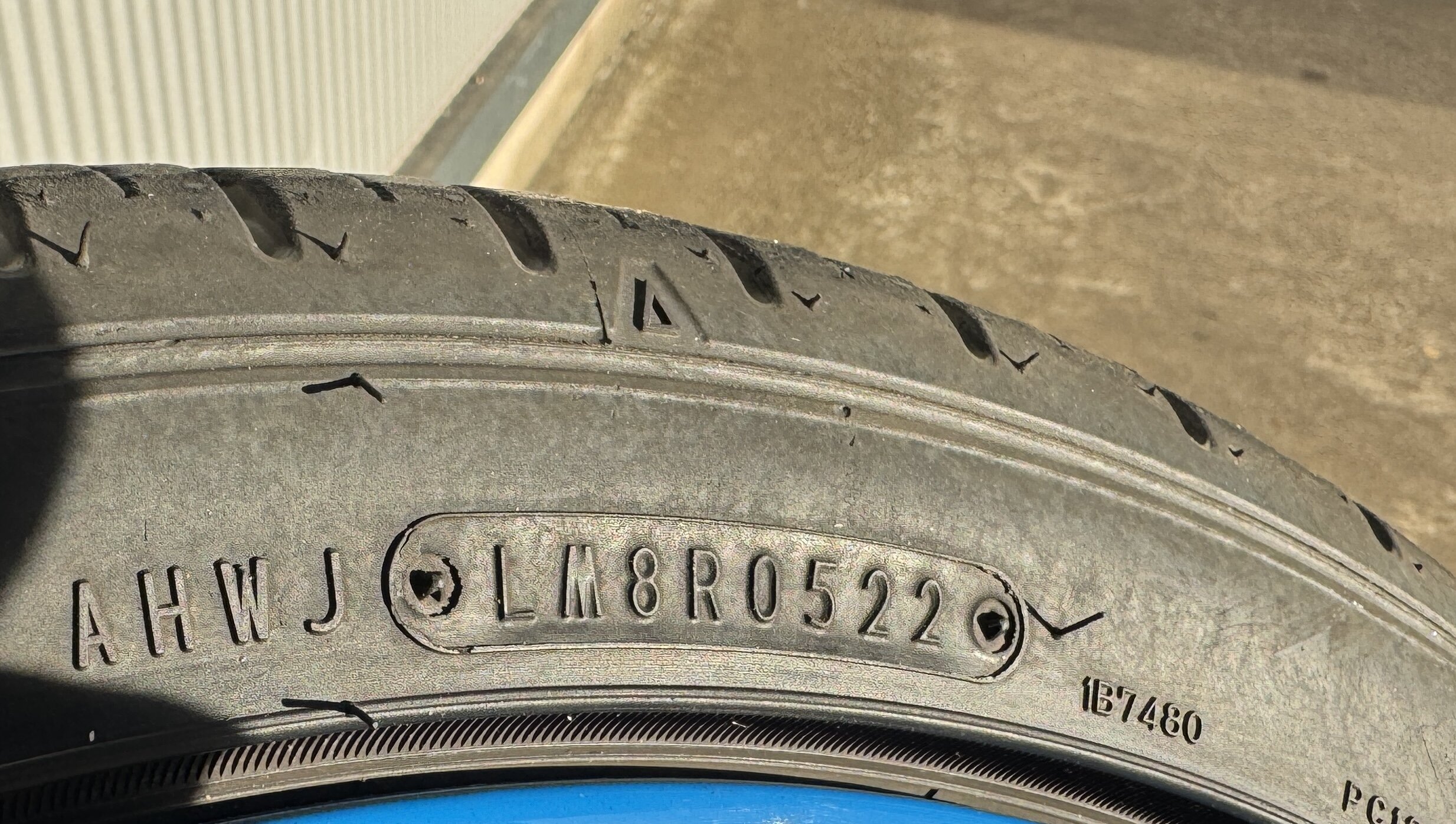

Da ich meinen Colour Storm inzwischen auf A1 Räder gestellt habe sind diese vier Kompletträder über und somit zum Verkauf Felgen 8L0 601 025 AC / 7x17ET38 / Lochkreis 5x100 Frisch pulverbeschichtet in Schwarzmatt/blau Montiert sind Reifen vom Typ FALKEN Ziex 310 in 205/40R17 mit jeweils 8mm Profil. Herstellungsdatum 05.2022 Gern an Selbstabholer inklusive Montage oder via Member helfen Membern Transport

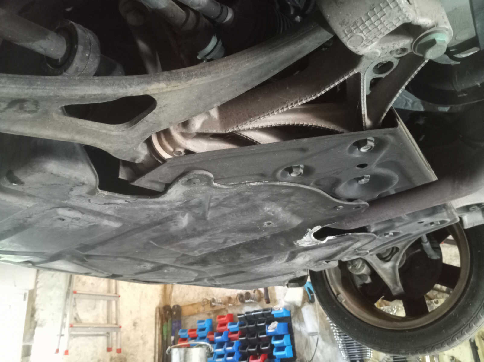

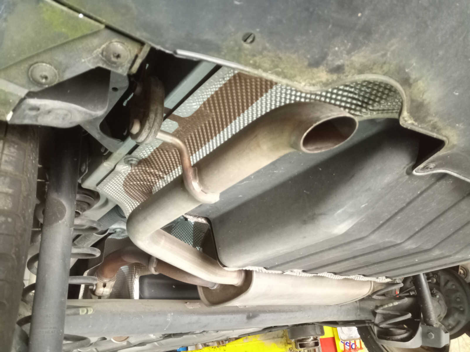

Vom Zustand her das beste Pferd im Stall, 2000er AUA aus der Schweiz: Alles was man sieht ist Erstaustattung. Laufleistung 108.000Km. Die Algen und Moos sind aber jetzt entfernt. Inzwischen ist er auf der Straße zurück. Die Vorderachse sieht übrigens genauso aus: Ich wies noch nicht, wie ich diesen Zustand erhalten soll...? Allerdings muss ich sagen, daß dieser A2 6 Jahre auf einem Kiesplatz im freien stand und für 850€ in meinen Besitz überging. Die Stoßdämpfer haben die Standzeit allerdings nicht überlebt und wurden getauscht.
