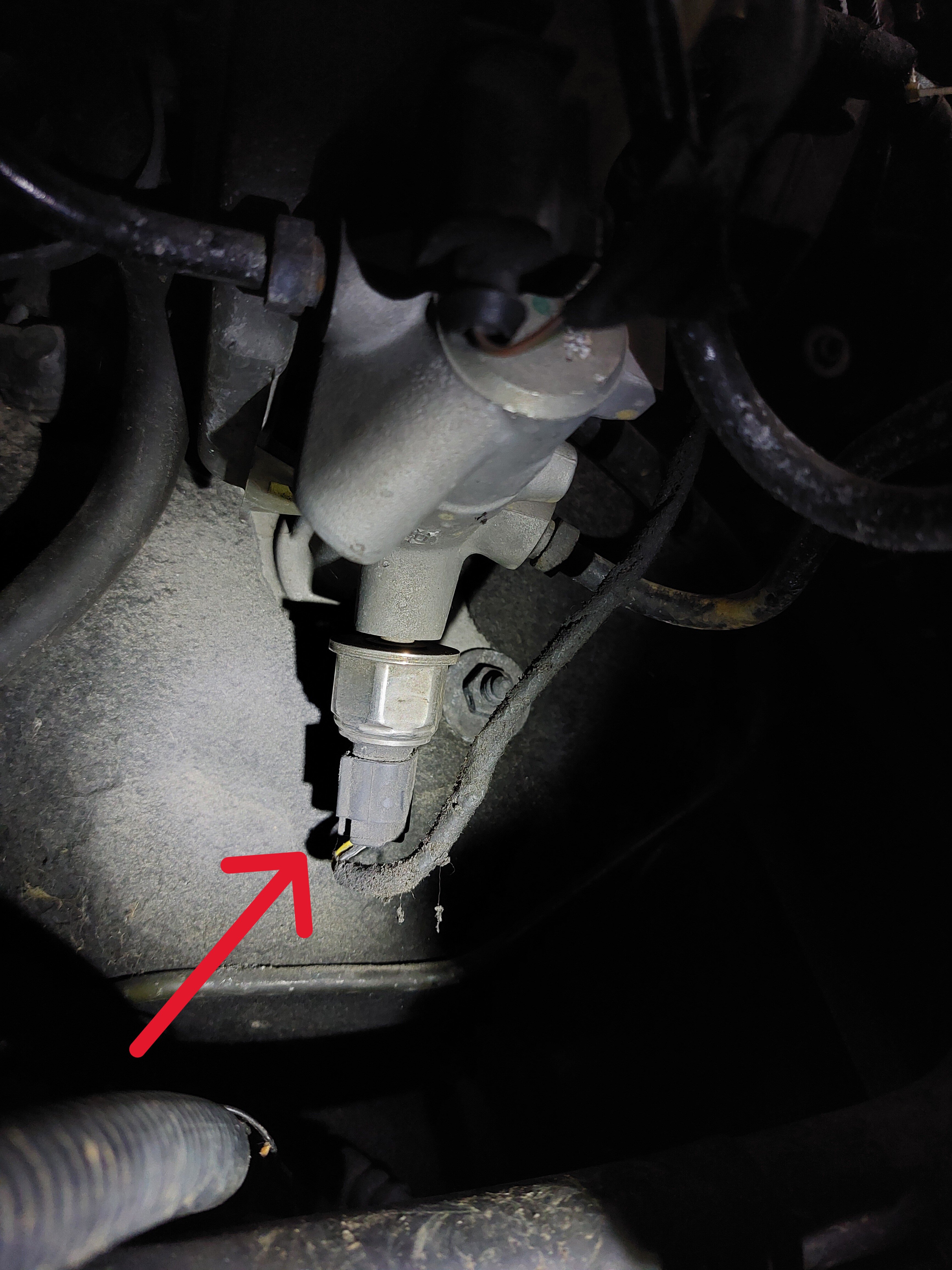

Hallo liebe Forenmitglieder, ich hatte heute auch das Problem mit dem Bremsdruckgeber G201. Ursache war bei mir der Bremsdruckschalter unterhalb vom Hauptbremszylinder. Eigentlich gab es offenbar nur eine schlechte elektrische Verbindung. Denn nach Abziehen (Haltesicherung unten zusammendrücken, etwa da, wo der Pfeil hinzeigt) und Wiederaufstecken des Steckers, ließ sich dann der Fehler per VCDS löschen. Ich habe die Zündung beim Abziehen und Aufstecken angelassen, weiß aber nicht, ob das notwendig war. Fahrzeug: Audi A2, 1,4 TDI, Bj. 2000
