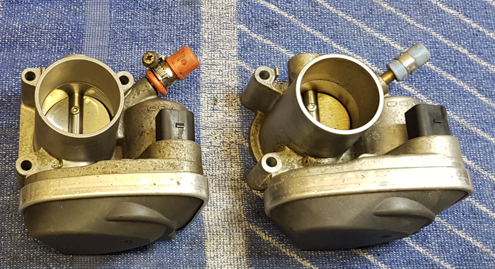

  2. Der Anschluss ist einfach mit einer Kappe verschlossen.

  5. Ah. Warte. Ist das Messingteil der Verschlussstopfen?
  6. Ah ja. Ich sehe das Teil leider grade nicht. Werde mich erkundigen. Vielen dank für die hilfreiche Info.
  7. Original ist der "blind" gelegt. ist einfach ein Verschlussstopfen drauf.

  9. Hallo zusammen, der Freundliche ist grade verwirrt, weil das neue Ersatzteil (Drosselklappe) einen messingfarbenen Stutzen zu viel hat. Nach schneller Forumssuche ist das wohl der "Bypass". Wie geht man damit um? Kann man den ignorieren? Kann man den einfach zumachen? Im Foto ist die originale Drosselklappe links und die neue rechts. Es handelt sich um eine Pierburg 7.03703.38.0 Viele Grüße –Hendrik
