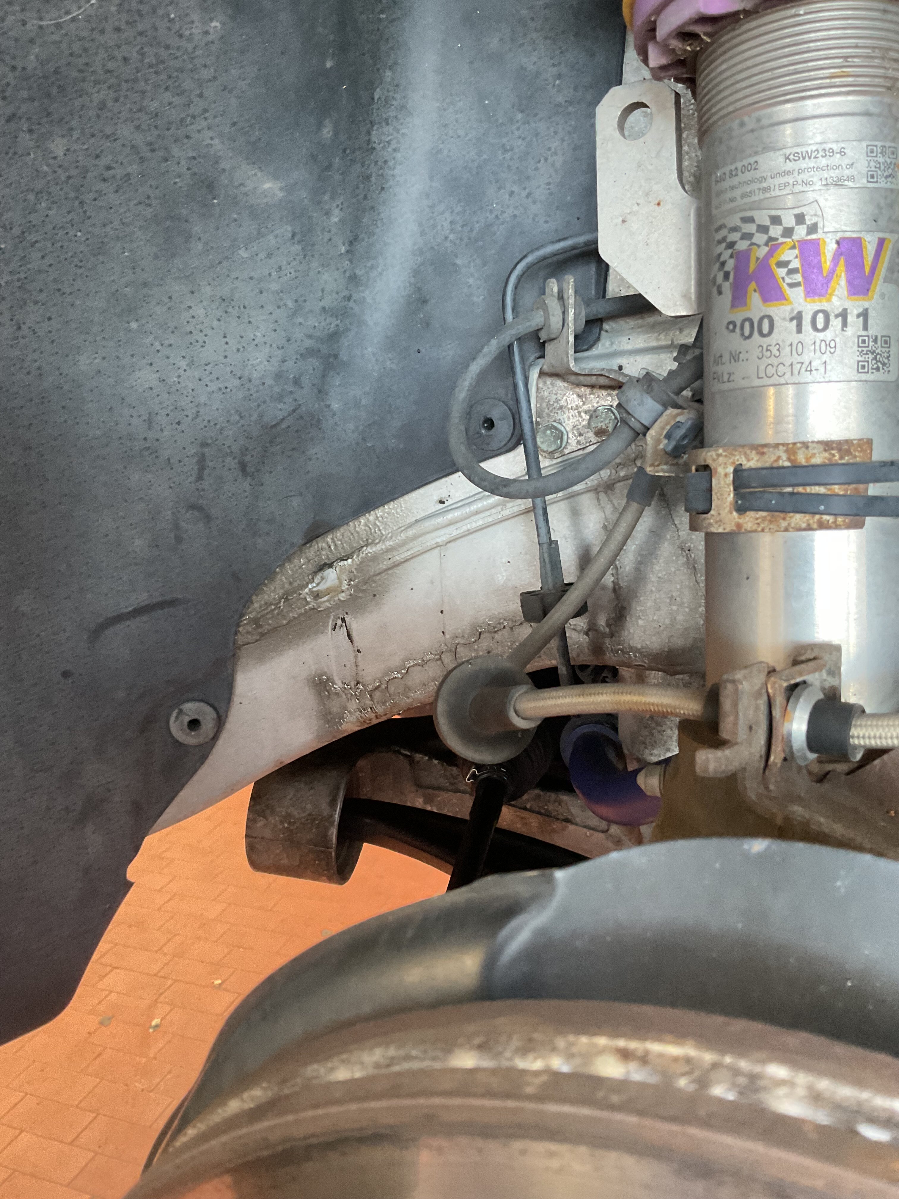

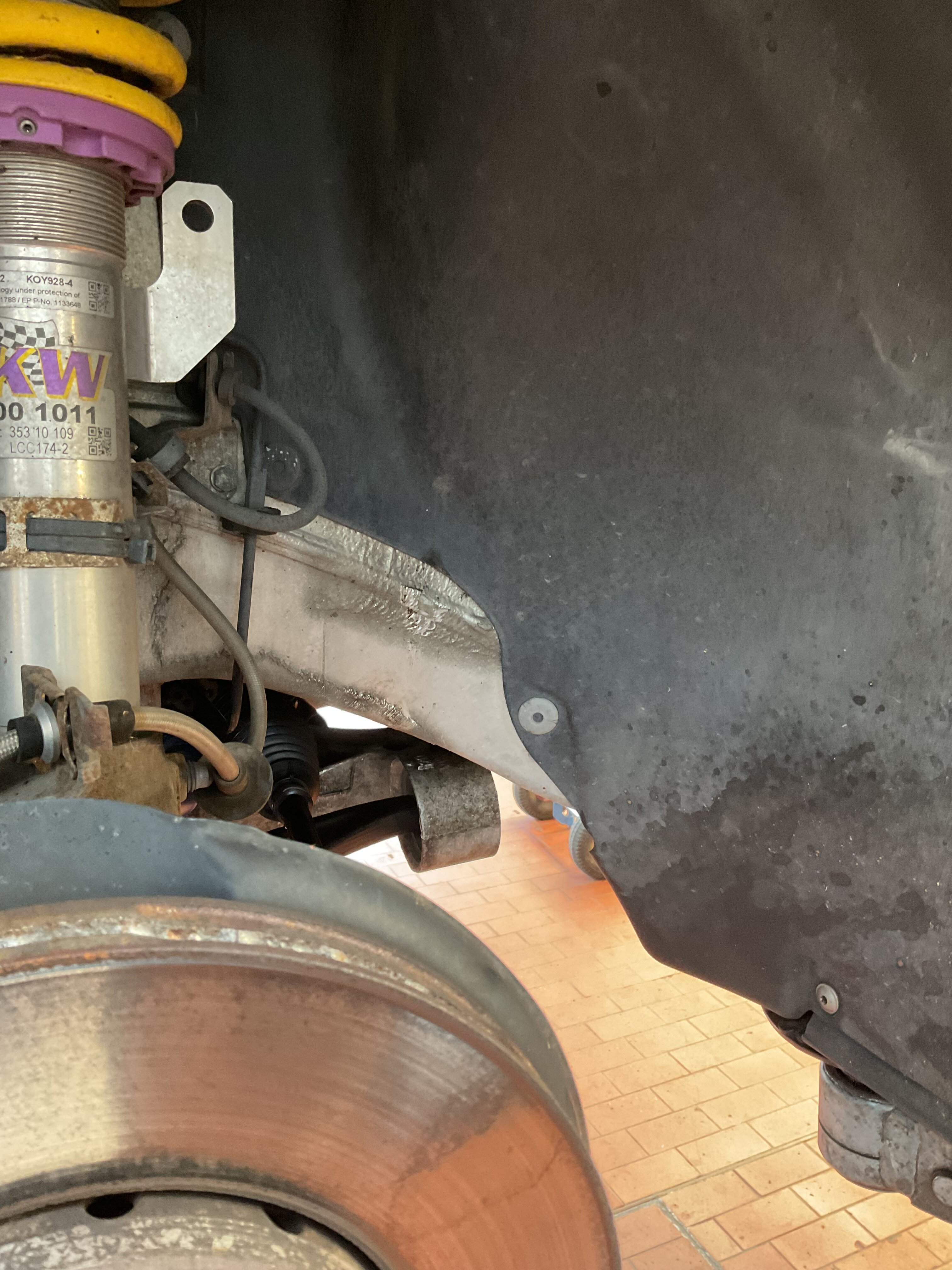

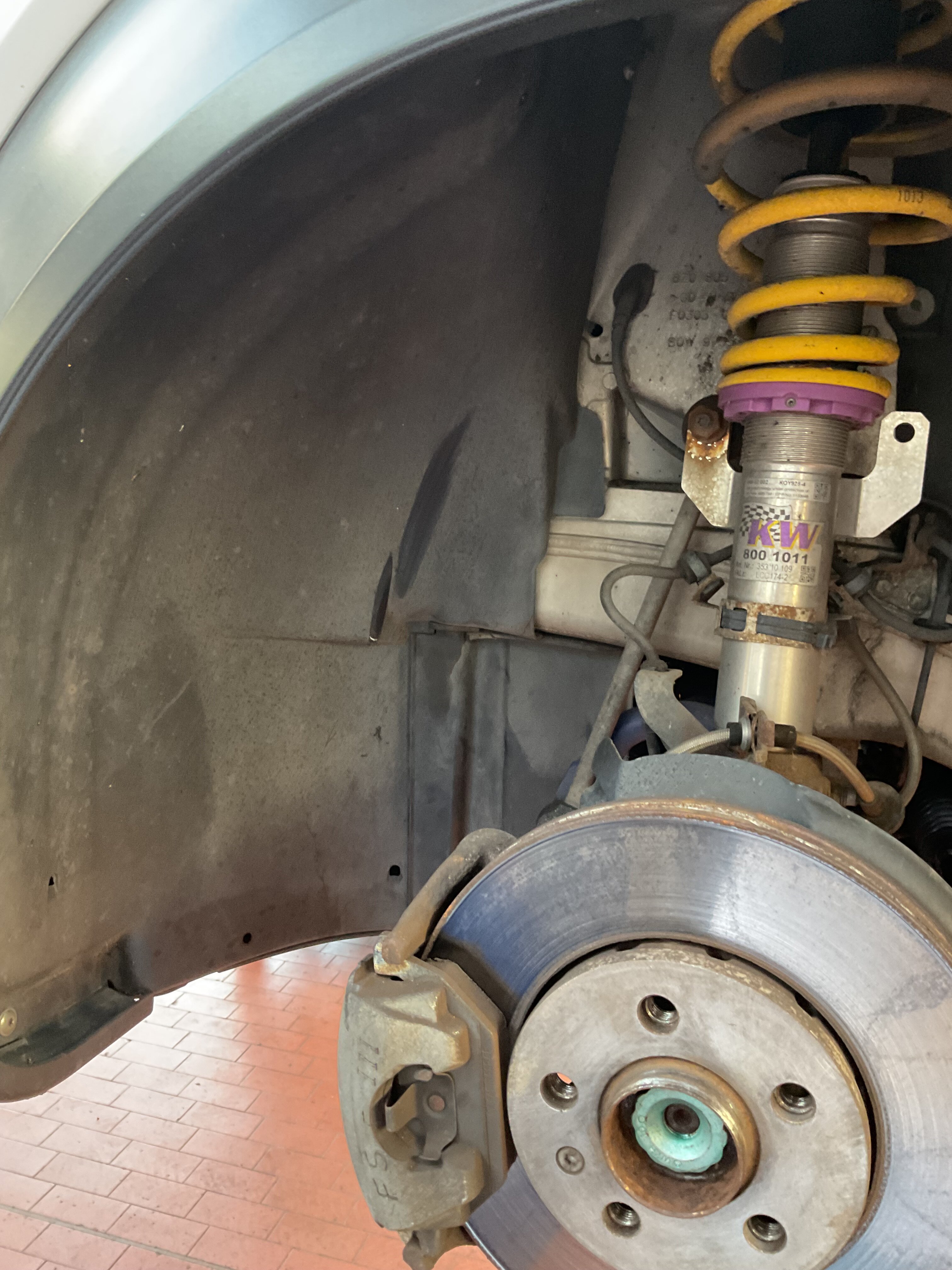

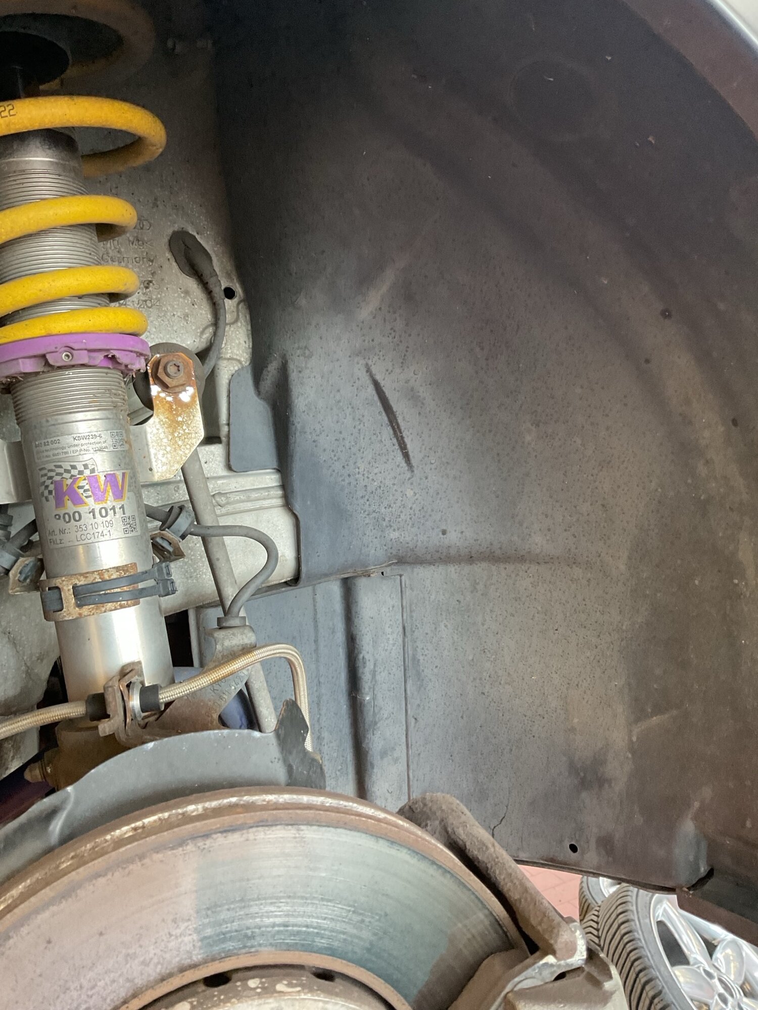

  2. Dann ist schleifen durchaus möglich. Nochmal die Frage: Hast du den selben Reifen gewählt?

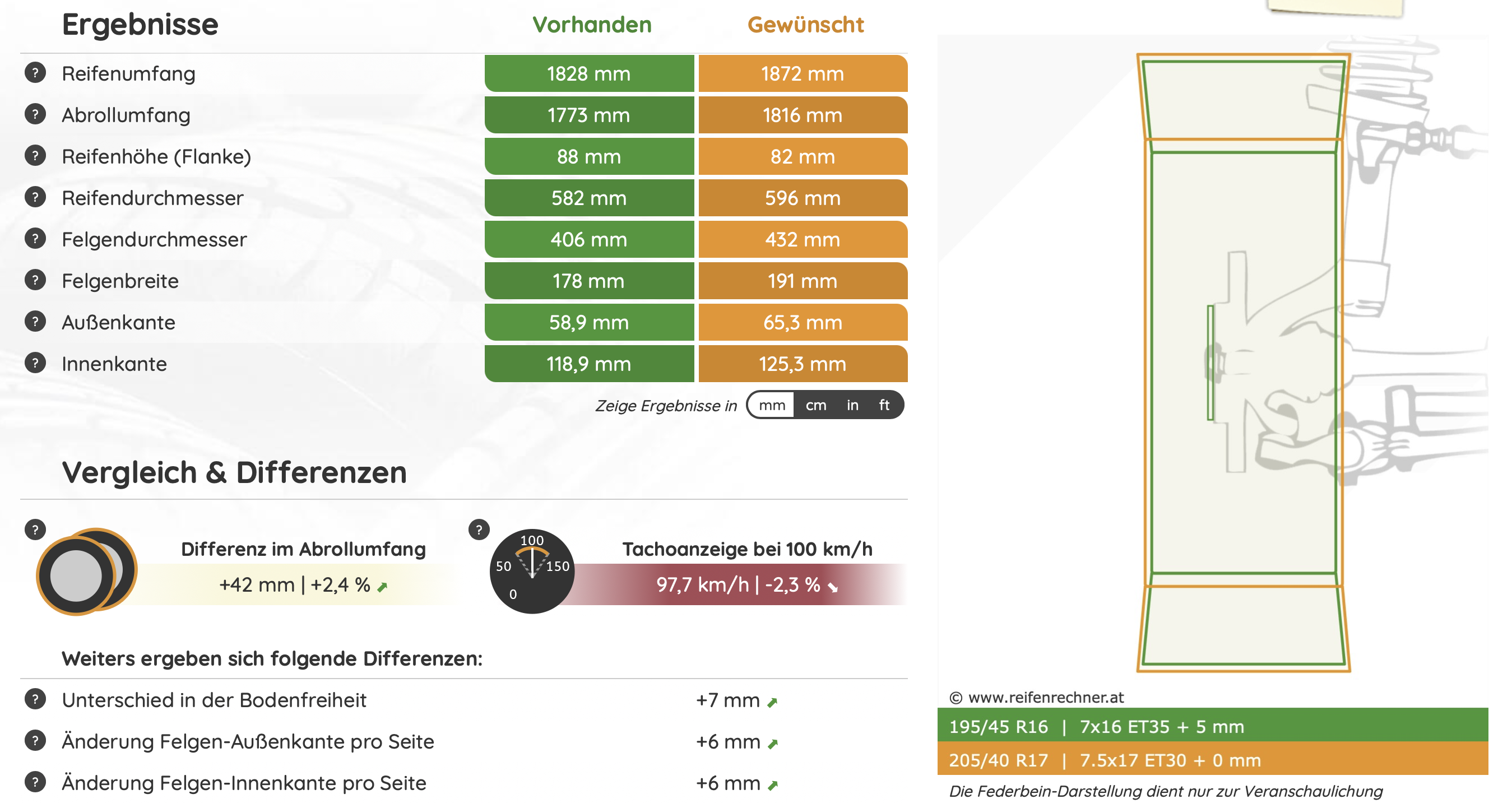

  3. Hier ist der Vergleich von der alten zur neuen Kombination - 6mm kommt er innen näher dran:

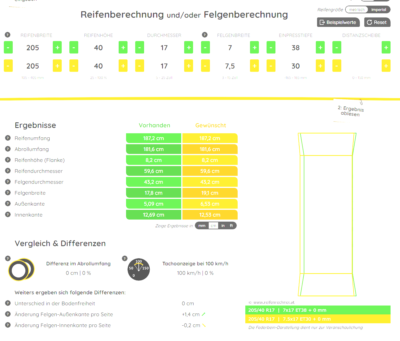

  5. Unwahrscheinlich. Entweder es hat vorher auch schon geschliffen (wofür die Spur vorne Rechts sprechen würde) oder du hast jetzt einen anderen Reifen gewählt der deutlich breiter aufbaut. Hier mal der Vergleich zur S-Line Felge. Das sollte bei gleichen Reifen innen ziemlich gleich stehen und nur deutlich weiter nach außen kommen. (Keine Ahnung warum die Belichtung vom Screenshot so sch***e ist.) REIFENRECHNER Nr. 1 | Reifengrößen und Felgen vergleichen
  6. Hallo zusammen, wie einige vielleicht wissen habe ich mir kürzlich die Projektzwo-Felgen in 7,5x17 ET30 zugelegt und wollte die jetzt montieren lassen - 205/40R17 Reifen habe ich da drauf und ein KW-V3 ist auch noch montiert (allerdings sehr hoch eingestellt). Nun rief mich aber gerade die Werkstatt an und sagte, dass die Räder innen am Radkasten und an der Karosserie schleifen (s. Bilder). Vermutlich werde ich um Spurplatten nicht drumrum kommen - und hoffen, dass es dann nicht außen schleift - aber hier fahren doch einige noch extremere Kombinationen. Hattet Ihr so ein Problem schonmal und was habt Ihr dagegen getan? Mit der Bearbeitung des Radhauses ist es hier ja nicht getan, weil das Rad auch die Karosserie (s. "blanke" Stelle auf den Bildern) berührt. Viele Grüße Smartrek
