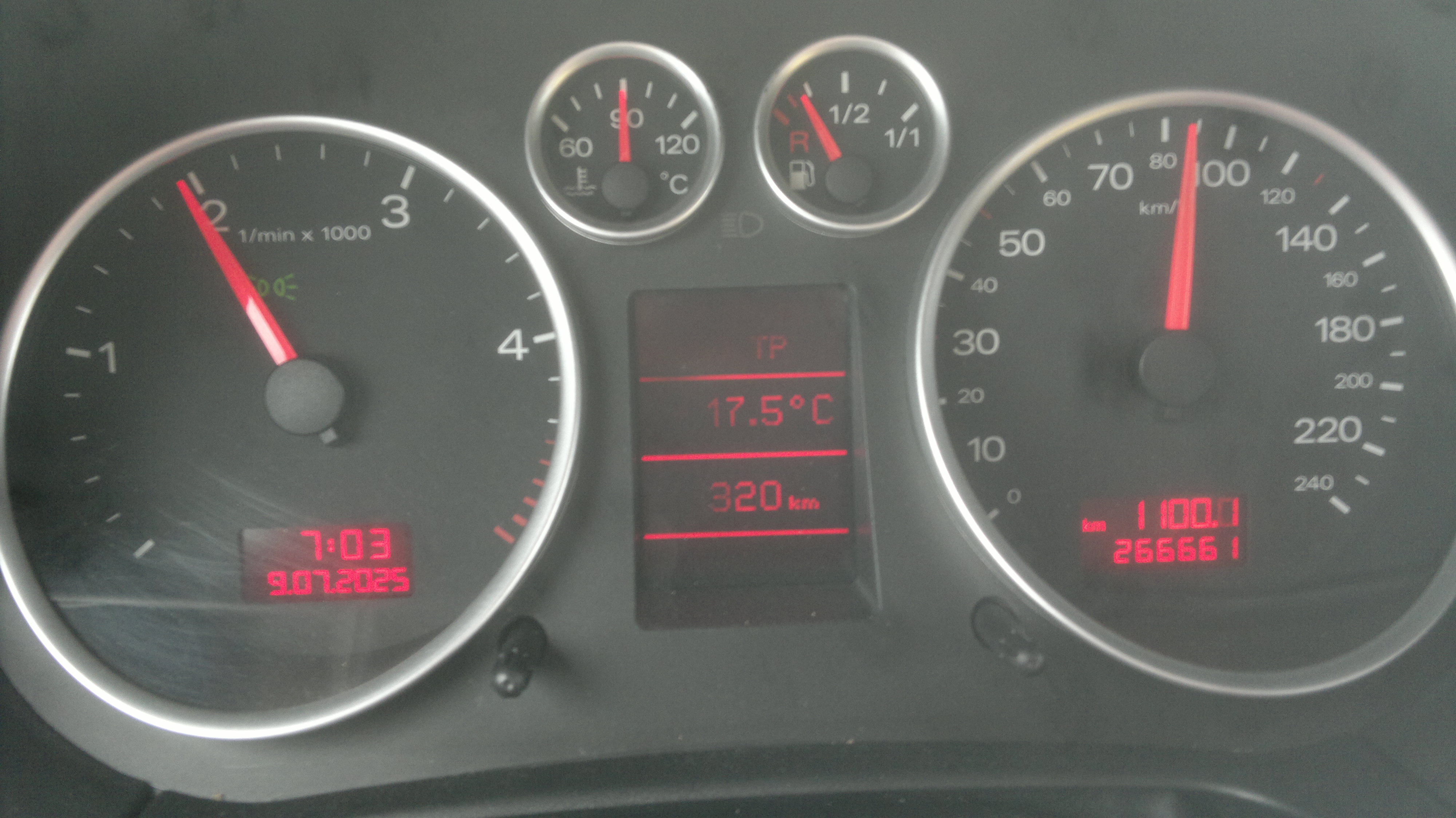

Zu hohe Werte für Tankinhalt und Kühlmitteltemperatur, Einmalfehler...

Ich habe den Motor abgestellt, neu gestartet, ist seit einigen Wochen nicht wieder aufgetreten. Ich bin gespannt, ob das noch einmal wieder auftritt. Ist die Störung bei Deinem A2 nicht nach dem Neustart behoben gewesen? Wird ja noch interessant, was da für eine neue Besonderheit beim A2 im Entstehen ist. Ok, mein A2 hat nun über 399.400 km gelaufen... Gruß Uli -

Ich dachte, dass du einen ANY fährst. Bei meinem AMF passen nach 1100 km noch keine 40 Liter rein, da muss ich schon nochmal 300 km weiterfahren:
