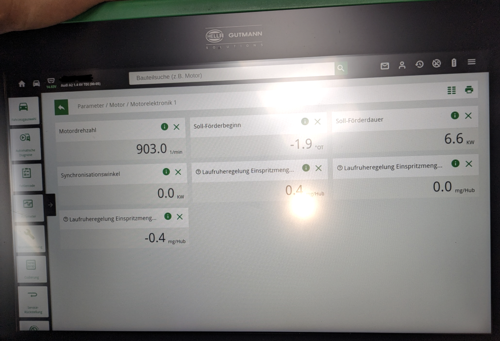

  2. Vielen Dank für Eure Rückmeldungen! es ist einfach sehr merkwürdig. In meinem Eingangspost hatte ich sehr viele Messwerte im Vergleich zu den Sollwerten in eine Tabelle aufgelistet. Der A2 1.4 TDI AMF meines Bruders macht ja Probleme. Ich habe einen BHC und hatte auch die Werte ausgelesen und verglichen. das Problemauto hat deutlich weniger Leistung und qualmt. Und wenn er warm ist, wird’s schlimmer bis der Motor ausgeht. habe jetzt einen neuen Akku für meinen VCDS Laptop gekauft und dann kann auch währen der Fahrt geloggt werden. Vorher wird aber folgendes gemacht: - Kraftstofffilter tauschen - Kurbelgehäuseentlüftung und Ventildeckelentlüftung überprüfen - Kompressionsprüfung warmer Motor - Druckverlustprüfung - Turbolader auf Spiel und Ölverlust prüfen
  3. Also kurz gesagt... wenn er zwischen -3 und +3 ist sollte da kein Motor mit Rauch und generellen Problemen rauskommen
  4. ...der sollte eigentlich 0° oder leicht im Negativen sein . -3° ist zu viel...zumindest nach den Toleranzvorgaben. Manni war schneller....
  5. Er soll auf 0 sein..... für maxiale Leistung gilt leicht negativ, am Besten durch den Zündverzug) . So sah mein BHC frisch nachdem Zahnriemenwechsel aus: +1,7 ist da nun nicht so weit aus dem Soll

  7. VCDS auf Deutsch einstellen macht die sache einfacher. Synchronisationswinkel (oben ganz rechst) sollte negativ um -3 sein. Positiv heißt er ist zu spät eingestellt.

  14. Danke. die Werte vom Messwertblock 4 sind innerhalb der Sollwerte. Dann kann ich das ausschließen.

  17. Du kanst den Synchronisationswinkel auch per VDS auslesen
