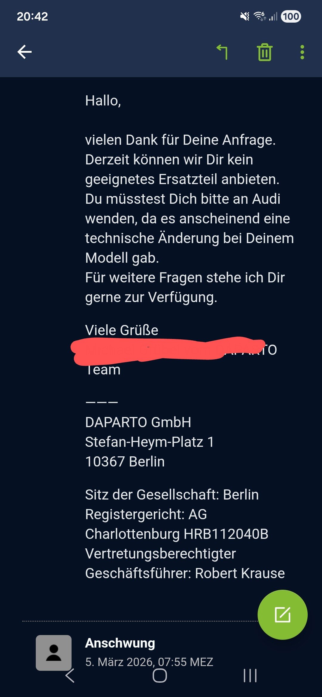

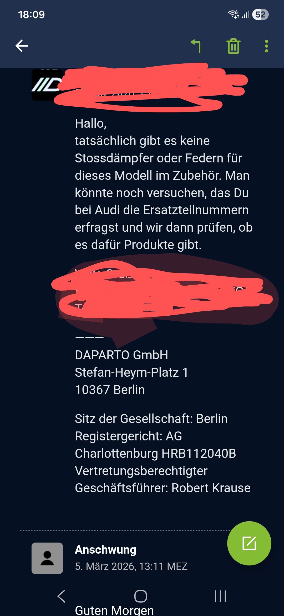

Guten Morgen Da bei mir die Domlager platt sind, wollte ich halt vorne das komplette Federbein neu machen. Stoßdämpfer, federn usw . Laut Daparto soll für mein modell aber keine Stoßdämpfer und Federn mehr geben. Sondern nur bei Audi. Schon mal jemanden was von gehört und auch so ein Problem gehabt? Ich fahre nen 1,4 TDI mit BJ ende 2001. Mfg
