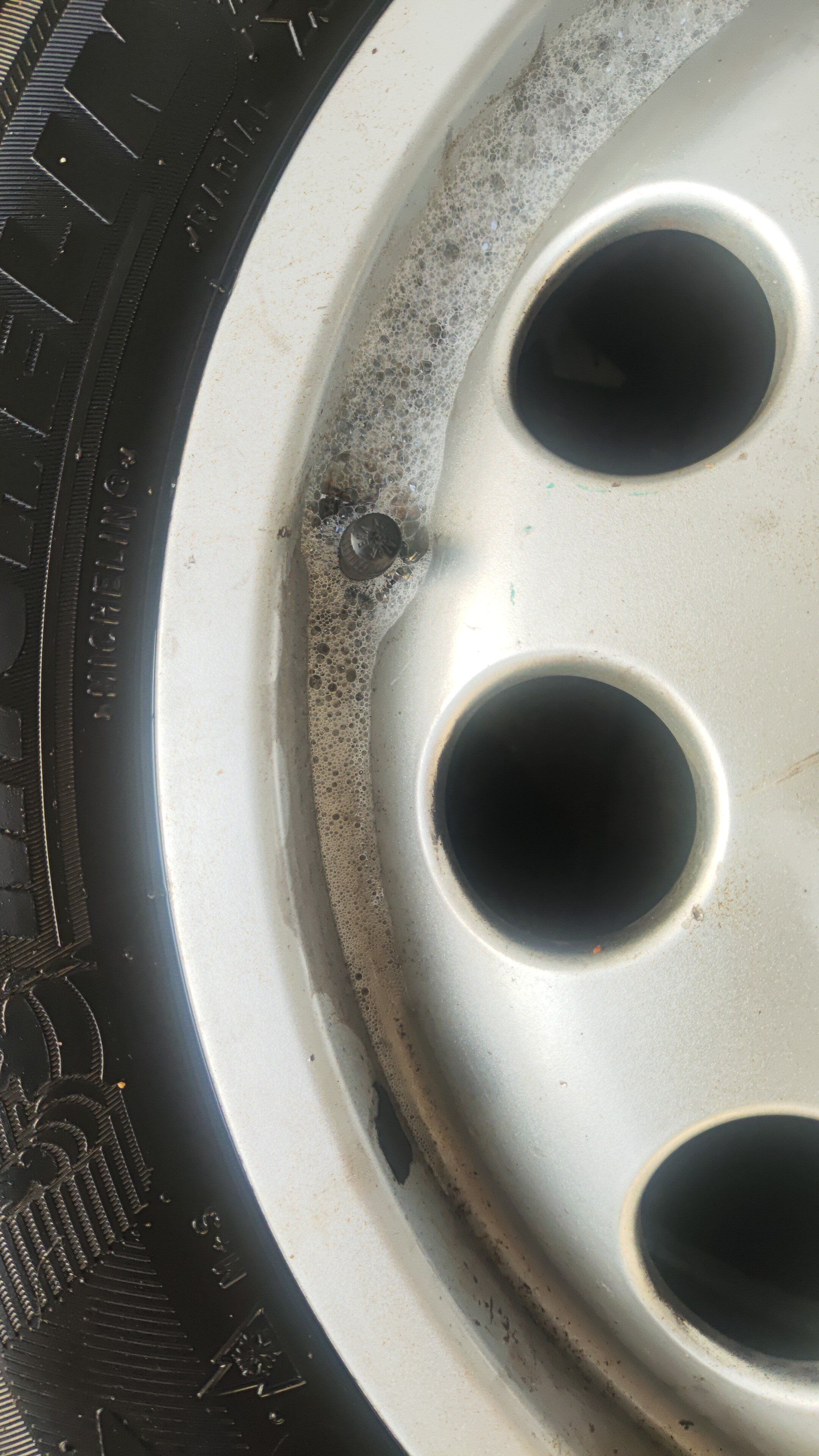

Ich habe mir einen A2 mit Telefonscheiben (A3 Schmiedefelgen) gekauft und bemerkt dass zumindest ein Reifen Luft verliert. Hab das Rad abgeschraubt und mit einem Leckauchspray das Leck gesucht Es hat sich herausgestellt dass die Luft am Ventilgummi am Übergang zur Felge entweicht. Klar das Gummi kann man tauschen, aber nachdem ich alle Telefonscheiben und auch noch einen zweiten Satz untersucht habe. 6 von 8 Felgen verlieren dort Luft. ist das ein bekanntes Problem. Wer hat das noch und was habt ihr gemacht. Ventilgummi wechseln, ausschleifen, reinkleben... Nimmt es zumindest als Warnung, dass dort Luft entweichen könnte. Habe auch noch ein kleines Bild dazu
