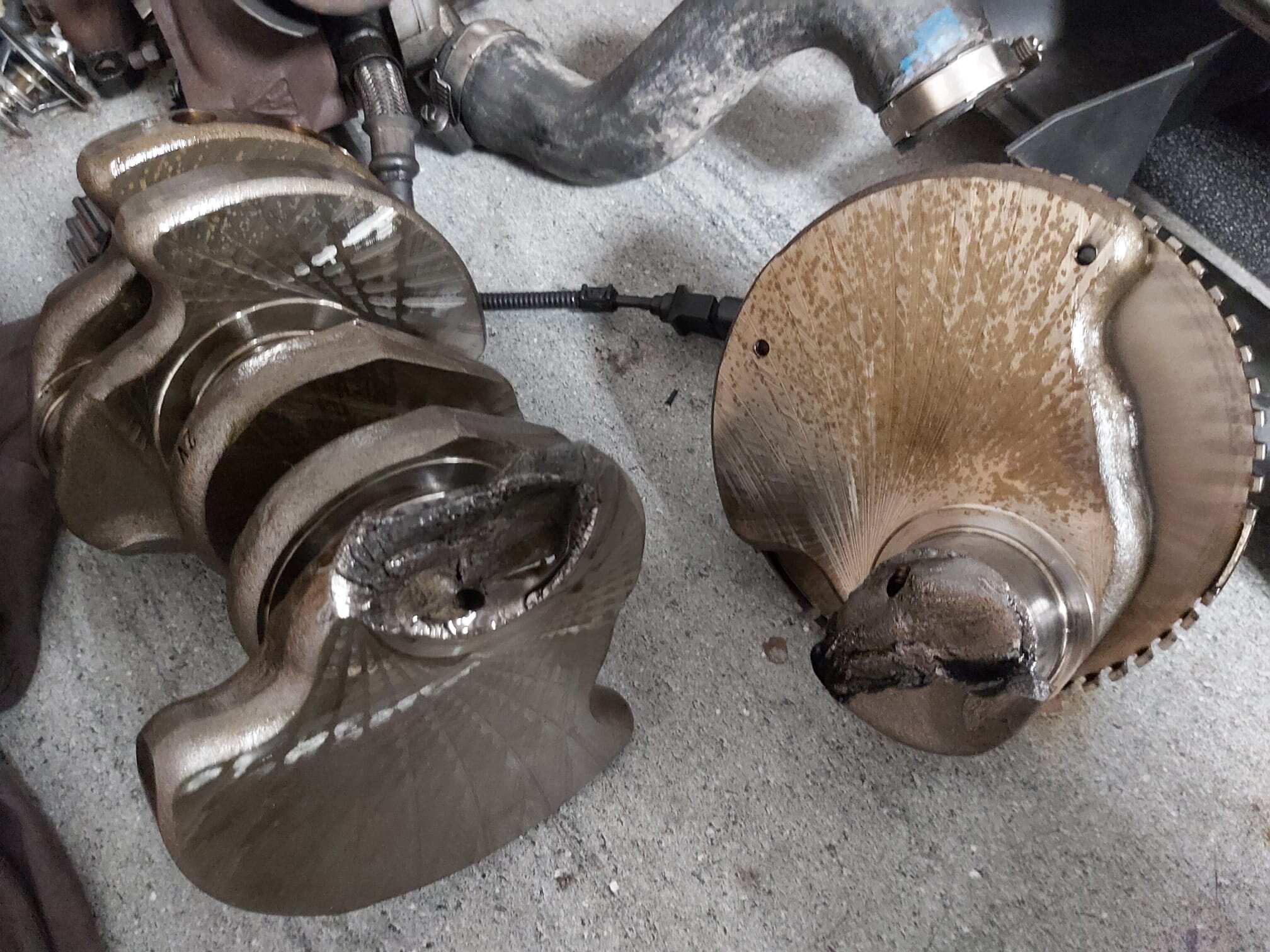

so,kurbelwelle ist draußen.... 1/2 lagerschale KW 3.zylinder ist etwas angeschabt,der rest sehr gut erhalten. hat nicht jemand ne KW über? einteilig natürlich sowas nennt man zylinderabschaltung....
