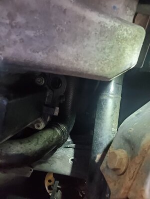

Hallo Experten, Audi kann wohl keine Schläuche zwischen Turbo und Luftfilter mehr liefern. Gibt's da alternative Bezugsquellen für Neuteile oder muss man einen gebrauchten Schlauch kaufen? Oder gibt's noch ne andere Möglichkeit?
