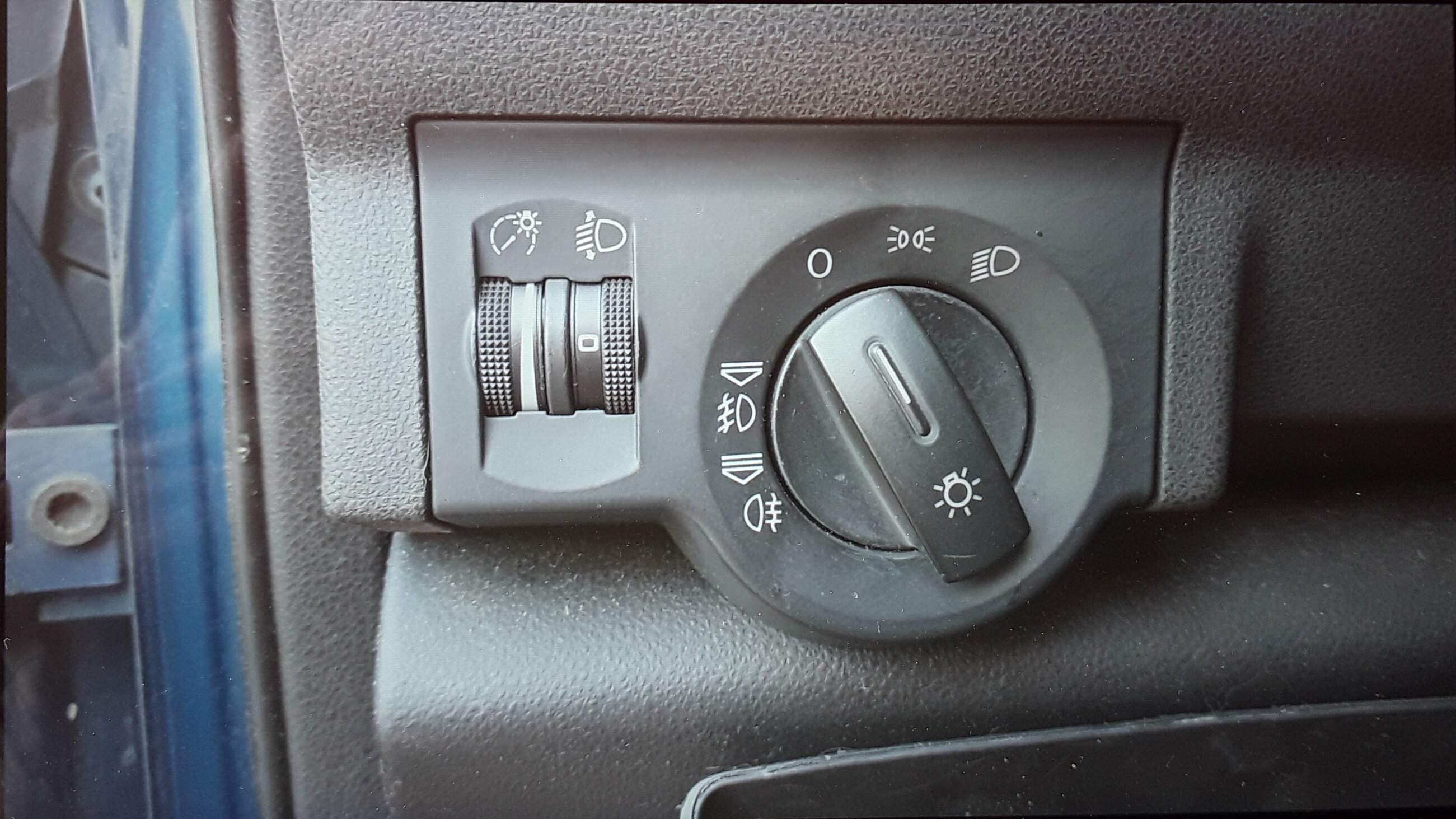

Auch mein Lichtschalter ist durch. Also bei einem Bekannten den Lichtschalter eines Golf 4 besorgt. Der aber passt mechanisch nicht. Teilenummer: TC4 1C09415341 Für mich scheint die Nummer gleich wie oben. Ein Folgebuchstaben habe ich nicht gesehen (vielleicht doch C1?). Ich habe vergeblich versucht herauszufinden, welche verschiedenen Schalter am Golf 4 verwendet wurden.  Worauf muss ich achten? Vermutlich kann man sich auf die Bilder der Anbieter nicht verlassen.
anbei vergleichende Bilder (Links defekter Schalter und rechts Golf IV sowie Frontpanel des Golf IV)

Wie bekommt man den originalen Schalter raus? Ich habe nur die Version mit Kopf absägen gefunden, das geht doch auch anders, oder?
Schau mal ins Wiki, da gibt's unter Kategorien - Elektrik - Schalter - Lichtschalter  - ausbauen ein Video 😎
vor 17 Minuten schrieb A2RJ:
Ich meinte, den Lichtschalter aus der Blende ausbauen ...
Das Runde muss aus dem Eckigen...
Bearbeitet von A2 HL jense
vor 43 Minuten schrieb A2 HL jense:
Das wird in dem Video doch beschrieben 🙄
vor einer Stunde schrieb A2RJ:
Nein wird es nicht, so wird beim A2 der eckige Schalter ausgebaut. In diesem ausgebauten Teil kann nun der runde Schalter ersetzt werden. Vielleicht liest du dich Mal ein ... ?? Wäre glaube ich sinnvoll!!
vor 10 Stunden schrieb A2RJ:
Keiner der "runden" Schalter passt im A2, man muss es in die A2 Schalterblende umbauen.
Hatten wir aber auch schon. Das Teil aus dem Video oder ein ähnliches muss in die Blende vom A2 eingebaut werden.

Ich kann bestätigen dass die Lichtschalter passen, ganz konkret die Modelle von Hajus
Mit Nebler:
https://www.daparto.de/Teilenummernsuche/HAJUS/9191057
Ohne Nebler:
https://www.daparto.de/Teilenummernsuche/HAJUS/9191053
Passendes Fahrzeug ist der SEAT ALHAMBRA (7V8, 7V9)
Man muss, am besten mit Hilfe von Zahnstochern vorsichtig die Blende vom neuen Schalter abmachen und kann den Schalter ohne weitere Modifikationen 1:1 in die Blende einklipsen an den originalen Punkten. Die Befestigung um den Schalter im Auto einzurasten sieht auch 1:1 identisch auch und ist an der richtigen Position.
Ob die vorderen Nebler damit auch leuchten, kann ich nicht prüfen, ich habe kein Fahrzeug mit Neblern vorne zum testen.
Beim Schalter mit Nebel fehlt zudem eine Raste für die Blende, obwohl die Blende die Aussparung hat.
Die beiden Schalter mit vs. Ohne Nebler  sind optisch  komplett unterschiedlich, auch die Symbole auf den Blenden, die scheinen aus unterschiedlichen Fabriken zu stammen.
Passen aber beide einwandfrei in die Blende.
