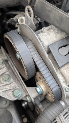

Guten Tag zusammen.
Traut sich jemand zu meinen Zahnriemen anhand von 3 Fotos zu beurteilen?
Aktuelle Laufleistung und Alter des Riemens poste ich mal etwas später.:)
Bin mal gespannt.
Der Meiste in meiner Werkstatt war dazu nicht in der Lage.
Guck die die Inneseite mit den Zähnen mal an. Außeen ist er oberflächig feinbrüchig. Ist schon deutlich. Ansonsten sollten keine Ausfransungen oder Schleifspuren außen udn am Rand sein. Sieht meinem alten ähnlich, der nach 10 Jahren die Grätsche macht (grade noch Glück gehabt und gewechselt).
Man sieht leider die Zähne nicht, aber der Riemen hat auf jeden Fall mehr als 4-5 Jahre aufm Buckel, wenn er überhaupt schonmal getauscht wurde. Der Nickname Jaipur und der AUA Motor lässt ein 2001er Modelljahr vermuten. Der Riemen ist also schlimmstenfalls 10-11 Jahre alt.
Der Hauptriemen ist aussen rissig, da wird die Innenseite nicht besser aussehen.
M.E. unbedingt tauschen. Am Riemen sparen zahlt sich nicht aus.
Gruß
Thomas
Die Außenseite ist bereits leicht brüchig, das würde bei mir schon für einen Tausch reichen. Die Zähne sieht man nicht richtig, jedoch sehen diese von der Seite schon etwas ausgefranst aus.
Fazit: Weg damit, zumal die Kunstoffrollen sicher auch schon spröde sind, wenn der Riemen so aussieht.
Das bringt so leider nix. Man sieht die Zähne wieder nur von der Seite, dazu meistens auf nem Riemenrad. Ein Bild von den Zähnen frontal wäre angesagt, um da ne anständige Aussage machen zu können...
Wobei: Nach Betrachtung des Rückens ist die Party ja schon gelaufen.
habe ich mir schon gedacht.
Der Riemen ist 10 Jahre alt, ist 90 tkm gelaufen, und wird asap. in Eingenregie gewechselt.
Hat noch jemand einen Tip wo ich die Teile, 2 Riemne + Rollen und Wasserpumpe, gut besogen kann?
Besten Dank soweit an alle beteiligten.
