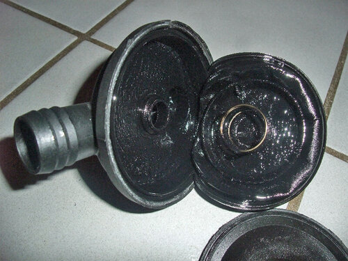

Ich habe heute mal meine reparierte KGE rausgebaut, weil ich dem Ding seit geraumer Zeit nicht traue.
Warum? Erstens habe ich immer noch alle 150km eine leuchtende MKL wegen inaktiver Lambdasonde und zweitens kommt es mir irgendwie komisch vor, dass der Motor beim Warmstart erstmal massiv mit der Leerlaufdrehzahl abschmiert, bevor er sich auf sehr stabile 750 bzw. 800 1/min wieder hocharbeitet.
Ich habe damals die Membran aus- und eine aus dem Zubehör eingebaut. Mittlerweile sind wir damit ca. 20.000km gefahren und mir gefällt nach dem Öffnen des Deckels überhaupt nicht, wie die neue Menbran aussieht:
Auf dem Bild weiter oben erkennt man in der Mitte der originalen Membran einen sehr deutlichen Abdruck des Rohres, das zur Ansaugbrücke geht. Die Membran dichtet da also ab.
Die neue Membran hat genau NULL Abdruck, d.h. die hat niemals abgedichtet.
Ich vermute, dass das der Grund für das Absacken der Drehzahl war. Ob das einen Einfluss auf meine MKL hat wird sich zeigen.

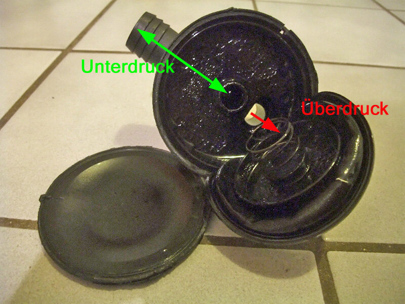

Ihr seht das der meiste Teil der Membran mit dem ans Überdruck gekennzeichneten Rohrstück verbinden ist, was beim T4 dann inden Zylinderkopghaube / Labyrinth im Deckel wechselt.
Gegenpart ist Membran darüber gegen Athmosphärendruck.
Er regelt also nicht gegen "Unterdruck" am Sauganschluss, sondern gegen Unterdruck im Motor vs. Athmospharendruck/Feder.
So soll sich im Motor ein konstant leichter Unterdruck einstellen.
Ist die Membran gerissen oder dichtet nicht ab, dann wird der Motor unter vollen Unterdruck gesetzt:
Und mit intakter Membran:
Ich bin mir nicht sicher, ob ich deine Ausführung richtig verstanden habe. Beziehungsweise ist es tatsächlich so, dass ich die Funktion bzw. den Aufbau des Ölabscheiders im A2 immer noch nicht wirklich verstehe.
Ich habe ja den Ölabscheider meines 1.6ers zerlegt (siehe weiter oben). Anhand dessen verstehe ich die Funktion folgendermaßen:
Die große Feder hat nur und alleine die Funktion, die Membrane als Ganzes gegen den Deckel zu drücken. Die Membrane ist damit fest und unbeweglich gegen den Deckel gedrückt und hat keinerlei Funktion.
In der Mitte der Membrane ist jedoch ein "bewegliches" Stück, das im unbeaufschlagten Zustand das Unterdruckrohr bedeckt. Sobald auf der Saugseite (Ansaugbrücke) Unterdruck anliegt, wird dieses bewegliche Stück noch vollends auf das Rohr gezogen, die Saugseite damit über den Ölabscheider zur Druckseite hin (Motor) abgedichtet.
Das würde soweit über die "manuellen" Tests von @Krebserl und @JJS-Crew bestätigt.
Sobald sich in der Kammer der Membrane ein ausreichend hoher Druck vom Motor her aufbaut, drückt dieser den beweglichen Teil der Membrane nach oben, der Überdruck kann in die Saugseite entweichen. So lange, bis der Unterdruck wieder überwiegt und den beweglichen Teil der Membrane wieder auf das Saugrohr zieht.
Damit wäre der Unterschied zwischen dem Ölabscheider des 1.4ers zu dem des 1.6ers einfach nur, dass der 1.4er öfter "öffnet". Durch das kleinere Volumen in der "Membrankammer" des 1.4er Ölabscheiders (was war das nochmal? Membrandurchmesser 68mm zu 82mm, richtig?) baut sich der Überdruck schneller auf, der den beweglichen Teil der Membrane hochdrückt.
Passt oder habe ich einen Denkfehler?

Imho ja:
Die Membran begwegt sich als ganzes....
Und zwar: Sobald der Unterdruck der unter der Membran ( Motorinnenraum + Ansaugbrücke) "mehr saugt" als die Feder gegenüber der Athmosphäre drückt.

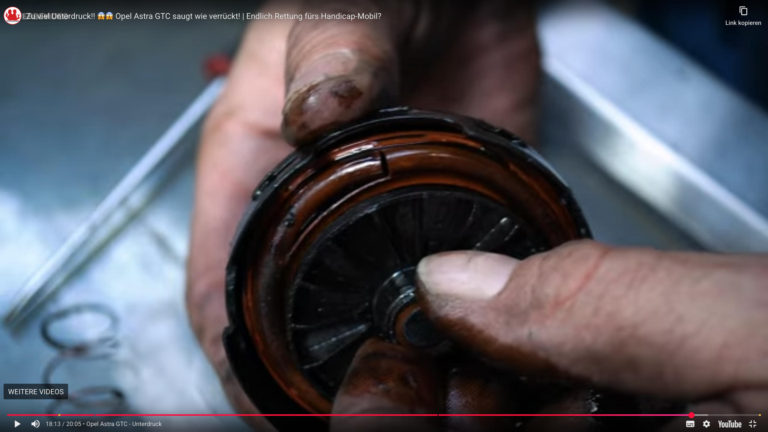

Schau dir mal den Deckel genau an... der wird nicht dicht sein. Bei dem Opel (da der Deckel ja im Motorölraum liegt) wird die Athmosphäre von außen geholt
