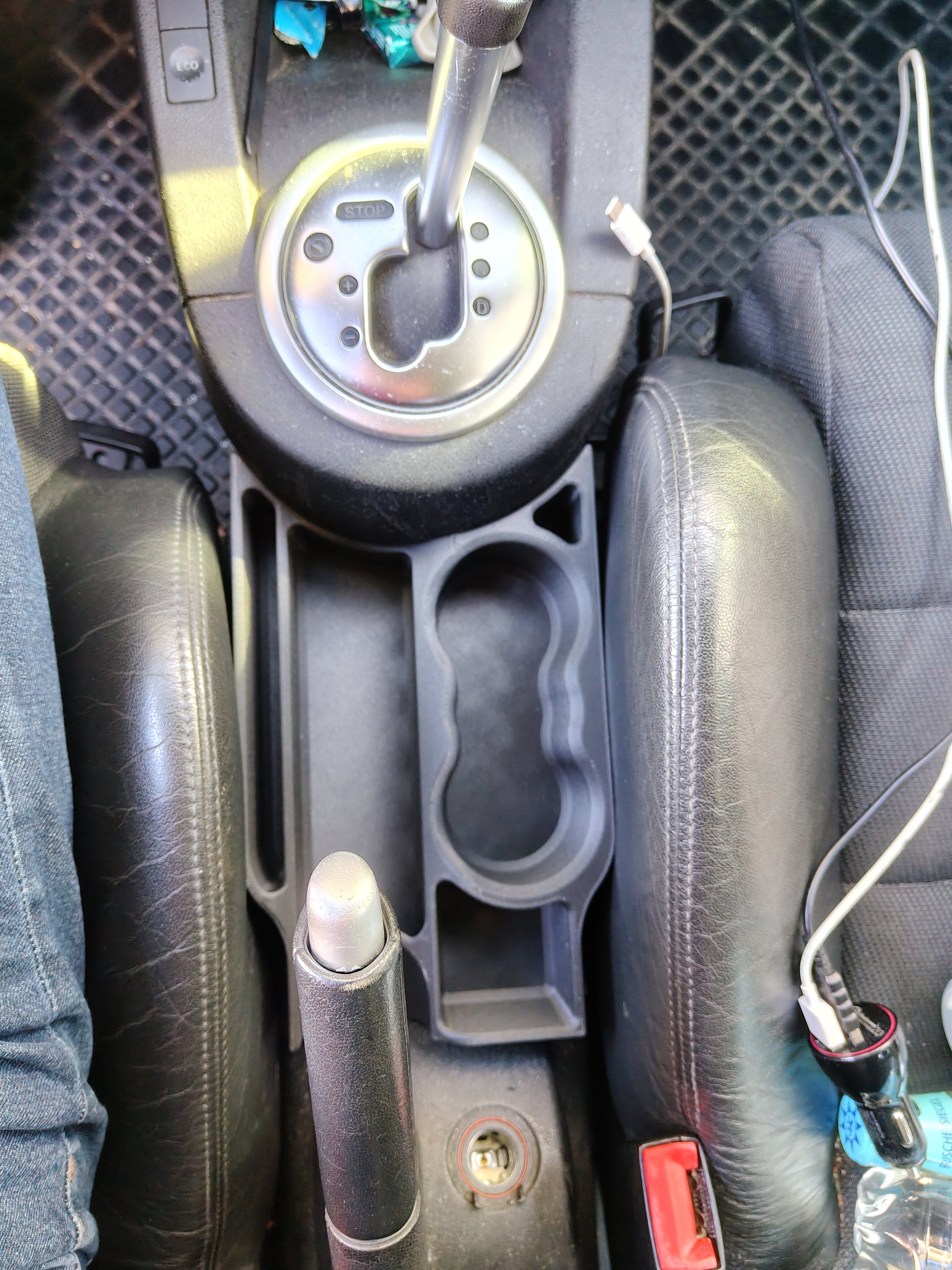

Hallo Audi A2 Freunde,
ich bin hier neu und habe mir einen Audi A2 - 1,6 psi , Bj. 2002 gekauft.
Ich bin auf der suche nach der selbstgefertigten Ablage wie ihr im Bild habt. Wie komme ich an so etwas ran , wer baut sie , und wer verkauft sie mir ????
Ich bin sonst Audi A8-D2 und Audi S6- Plus Fahrer .
Würde mich über eine Antwort freuen.
mfg
Georg

hey meld dich einfach bei mir ich druck dir eine :-)

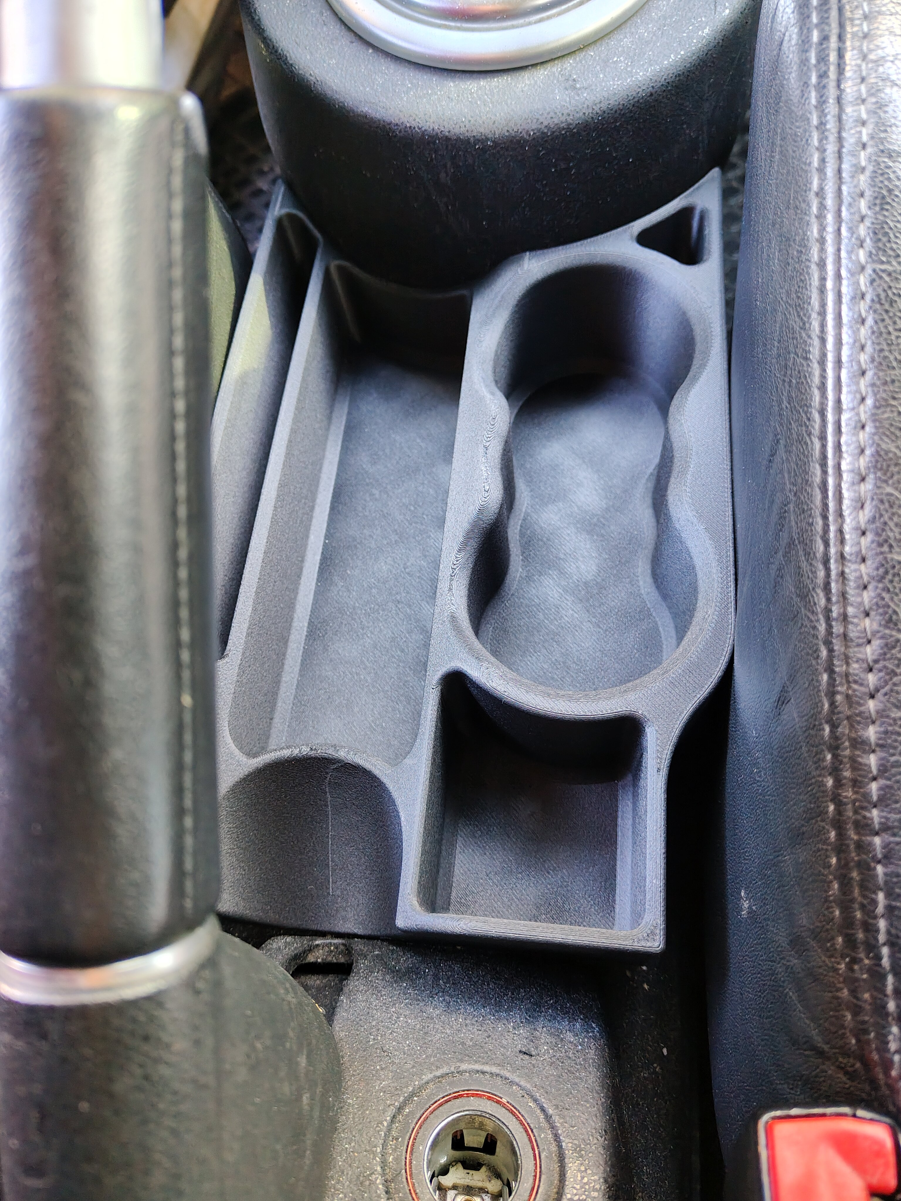

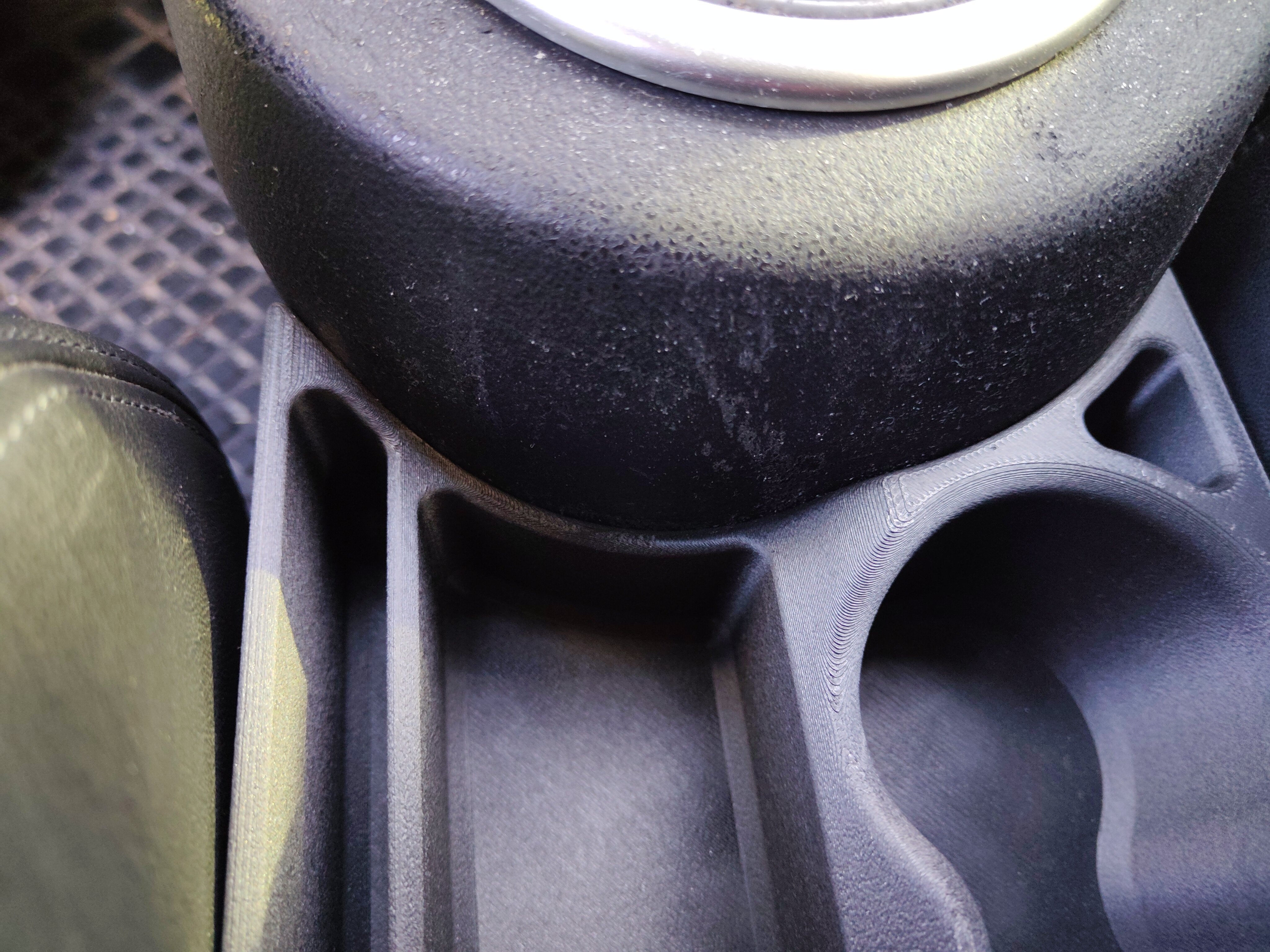

Hallo zusammen,
ich habe die letzten Wochen ein bisschen Zeit in einen eigenen Entwurf für eine Ablage in der Mittelkonsole investiert, ohne von den bereits bestehenden hier im Thread zu wissen :o.
Mein erster Druck ist auch "nur" aus PLA matt schwarz (Optik top, Wärmestabilität wahrscheinlich ein Problem im Sommer), aber das lässt sich ja per Mausklick anpassen und erneut drucken. Wer sich auskennt, bei Bambulab gibts alternativ PETG HF (bis 69°C, Farben z.B. schwarz, grau oder ein helles beige) oder auch ABS (bis 87°C, Farben: schwarz oder grau, kein beige).
Bei mir ist es ein Bausatz aus ingesamt vier Teilen geworden, die teilweise vorher, teilweise erst im Fahrzeug miteinander verschraubt werden und einen Formschluss zwischen der runden Schalthebelverkleidung vorn und der Handbremsverkleidung hinten bilden und ein fester Halt auf dem Tunnel gewährleistet sein sollte.
Bild 1 - alle vier Einzelteile (zzgl. 8x Zylinderkopfschraube M3x16, 2x Mutter M3, 6x Mutter M3 selbstsichernd)
Bild 2 - Adapterplatte (Ansicht von unten) - perfekte Auflage auf Tunnelverkleidung
Bild 3 - Testeinbau (noch nicht verschraubt)
Bild 4 - Testeinbau (noch nicht verschraubt)
Bild 5 - Testeinbau (noch nicht verschraubt)

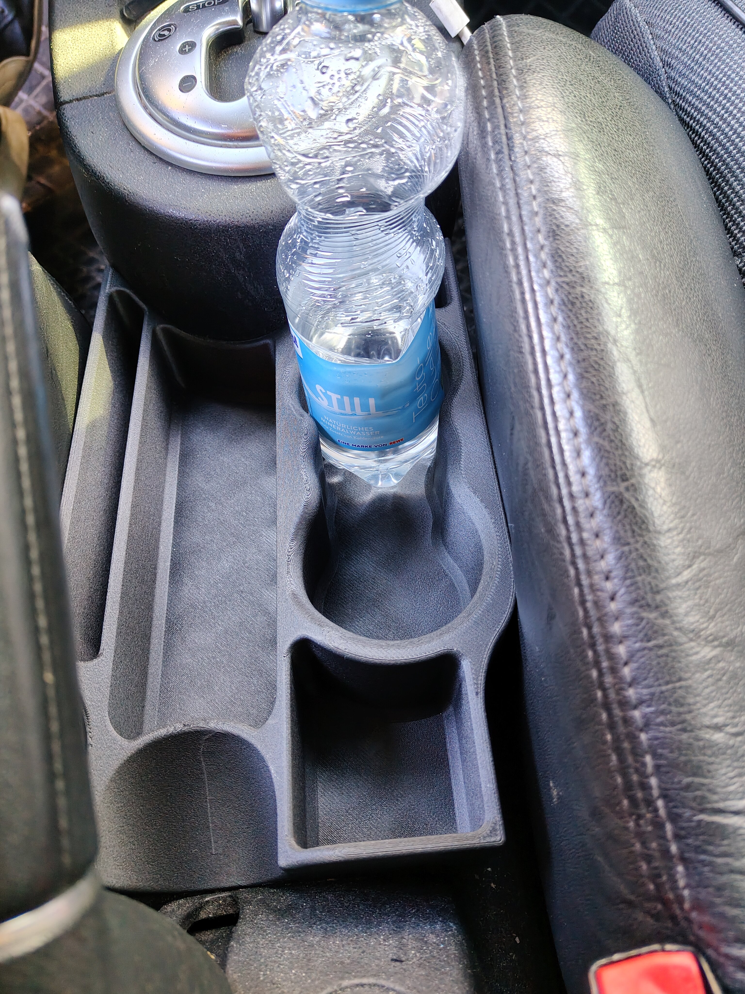

Mein persönlicher Wunsch an diese Ablage ist der sichere Stand einer 1,5 Liter PET Wasserflasche. Diese passt vorn rechts in das große Fach.
Bei Bedarf könnt ihr gern Vorschläge für andere Aufteilungen / Layouts machen und ich stelle euch die Daten über www.makerworld.com zur Verfügung.
Bild 6 - 1,5 Liter PET Flasche vorn rechts im Fach
