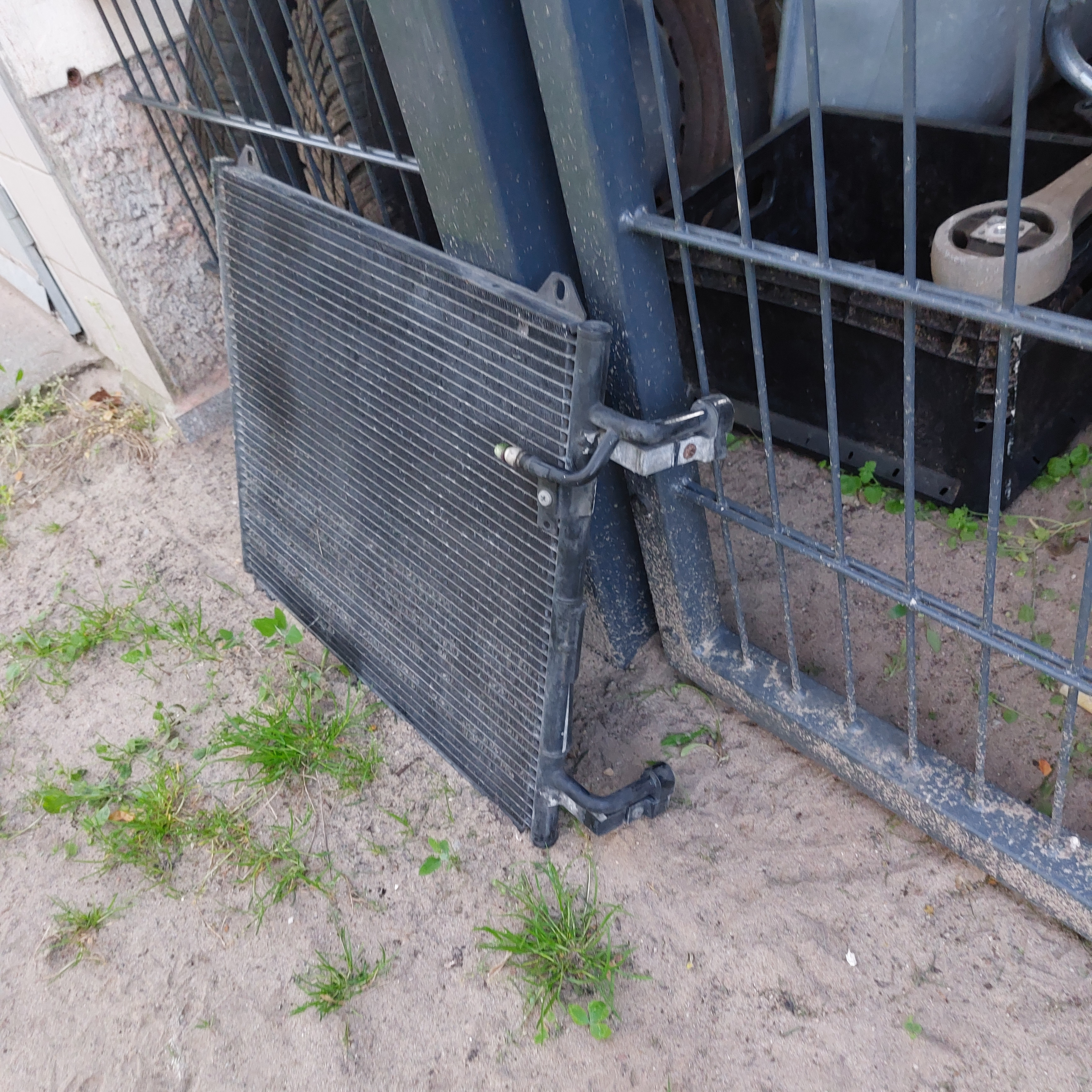

Moin,
nach meinem Dachs-Unfall muß ich ja nun wohl den Schloßträger tauschen.
Augenblicklich ist meine Klimaanlage leer (warum weiß ich nicht, ob ewig nicht befüllt oder tatsächlich ernsthaft undicht?) - nun hab ich aber nächste Woche schon einen Termin zum Checken/Befüllen.
Soll ich den lieber erstmal verschieben, damit ich den Klimakühler entspannt abbauen kann? Oder wie schwierig ist es, den Schloßträger um den Kühler herumzuzirkeln?
Gruß,
Martin
Der Klimakühler sitzt da als allererstes ganz vorne. Sicher das der vom Dachstreffer nichts abbekommen hat? Würde die, wenn sie denn schon leer ist, erstmal nicht befüllen und mir das Schrauben dadurch entspannter gestalten. Wenn alles auseinander ist siehst Du auch besser ob nicht direkt ein neuer Kühler schlau wäre.
Es ist sehr empfehlenswert, die Klimaanlage zu entleeren, bevor man den Schlossträger tauscht.
Macht sich sicher viel einfacher, als mit den beiden störrichen Schläuchen und Kühler zu hantieren, während man auch noch den Schlossträger zu kämpfen hat.
Ich bin dafür zu meinen Schrauber gefahren und nach der Arbeit hat der die Anlage auch befüllt.
Wenn ich mir den Klimakühler (KK) anschaue, dann würde ich sagen, das beide Anschlüsse durch den Schlossträger gehen, kann aber auch sein, dass man den KK durchfädeln kann.

Ich würde bei der Gelegenheit auch gleich einen neuen KK verbauen.

…. Musste gestern den Wasserkühler wegen Defekt tauschen. Klima ist befüllt, die wollte ich deshalb nicht entleeren oder öffnen, kostet bei uns um 100€ die neu zu befüllen …
@Eumeltier Man kann den Schlossträger demontieren und auch tauschen, ohne die beiden Kühler zu lösen. In meinem Fall  habe  ich den Wasserkühler getauscht und den KK drangelassen, geht alles….
Man muss den Träger der beiden Kühler aushängen, dann kann man den Schlossträger nach vorne abnehmen, vorher muss man natürlich einiges demontieren. Dauer Aus- und Wiedereinbau, bei mir komplett 3h.
Ja, jetzt warte ich erst mal ab, was die Versicherung sagt. Irgendeinen Grund hat es ja auch, daß die Klima aktuell leer ist. Im besten Fall seit ewigen Zeiten nicht gewartet, im schlechteren Fall irgendwo undicht.
Vielleicht fällt ja beim Zerlegen noch was auf.
