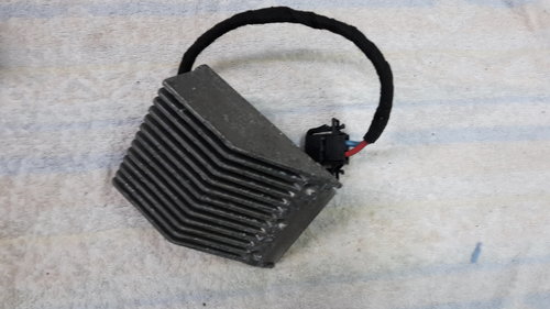

Schau mal ins Wiki und folgende den Links, insbesondere den zum Innenraumgebläse. Der Lüfter ist "fest" und hat den Regler teilweise gekillt. Also Lüfter ausbauen, zerlegen und ölen oder gegen einen neuen ersetzen. Ferner den Regler erneuern. Im Jahr 2002 gab es einen Wechsel des ABS-System. Alt MK20, Neu MK60. Es gilt heraus zu finden, welches ABS-System du hast. Wenn dein A2 vor dem Sommer zugelassen wurde, wird es sehr wahrscheinlich das MK20 sein. Danach kann es das MK60 sein. Wenn es das MK20 ist, dann sieht der Sensor so aus: und befindet sich zusammen mit einem anderen Sensor in dem Teil: und hat die Teilenummer Die folgende Anleitung beschreibt, wie du das Teil ausbaust. Wenn du das MK60 System hast, dann heißt das Teil ESP-Duosensor und sieht so aus:
