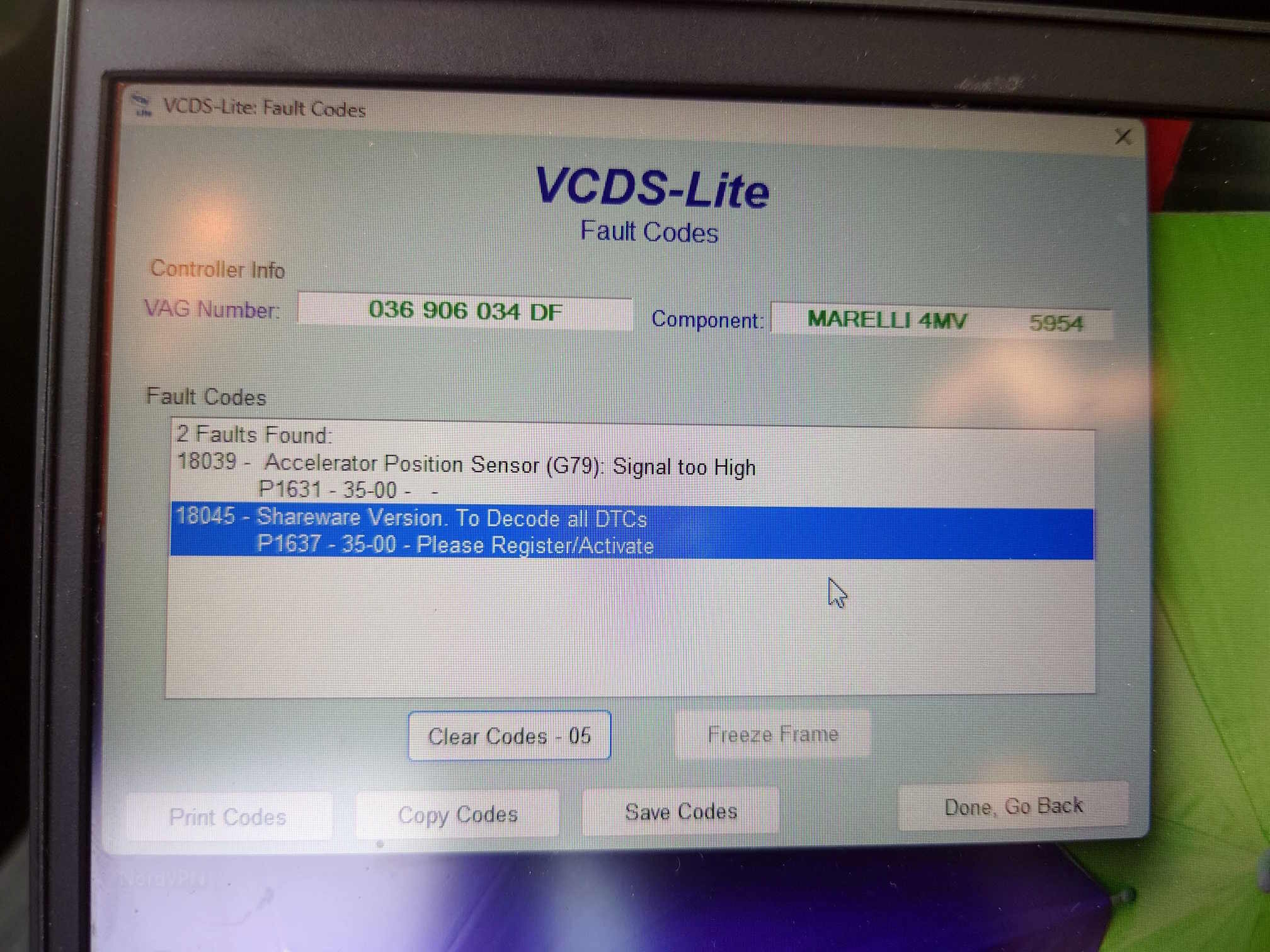

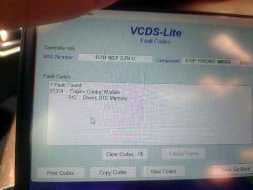

Hallo aus Schweden! Ich habe eine Frage an dich bezüglich des BBZ-Steuergeräts. Ich habe einen kompletten Umbau von BBY auf BCB gemacht. Ich versuche, den Motor mit dem BBZ-Steuergerät zu betreiben. Mein Motor hat jedoch keine Leistung, die Reaktion auf das Gaspedal ist sehr träge, und der Motor läuft nicht richtig. Ich habe keine Sensoren vom BBY verwendet, sondern nur die BBZ-Nockenwellen eingebaut. Es gibt zwei permanente Fehlercodes im Motorsteuergerät und einen im Bremssystem. Hast du vielleicht einige Vorschläge?

Hast du 4 oder 5 stellig ausgelesen ?? Sonst muss eine 0 davor
