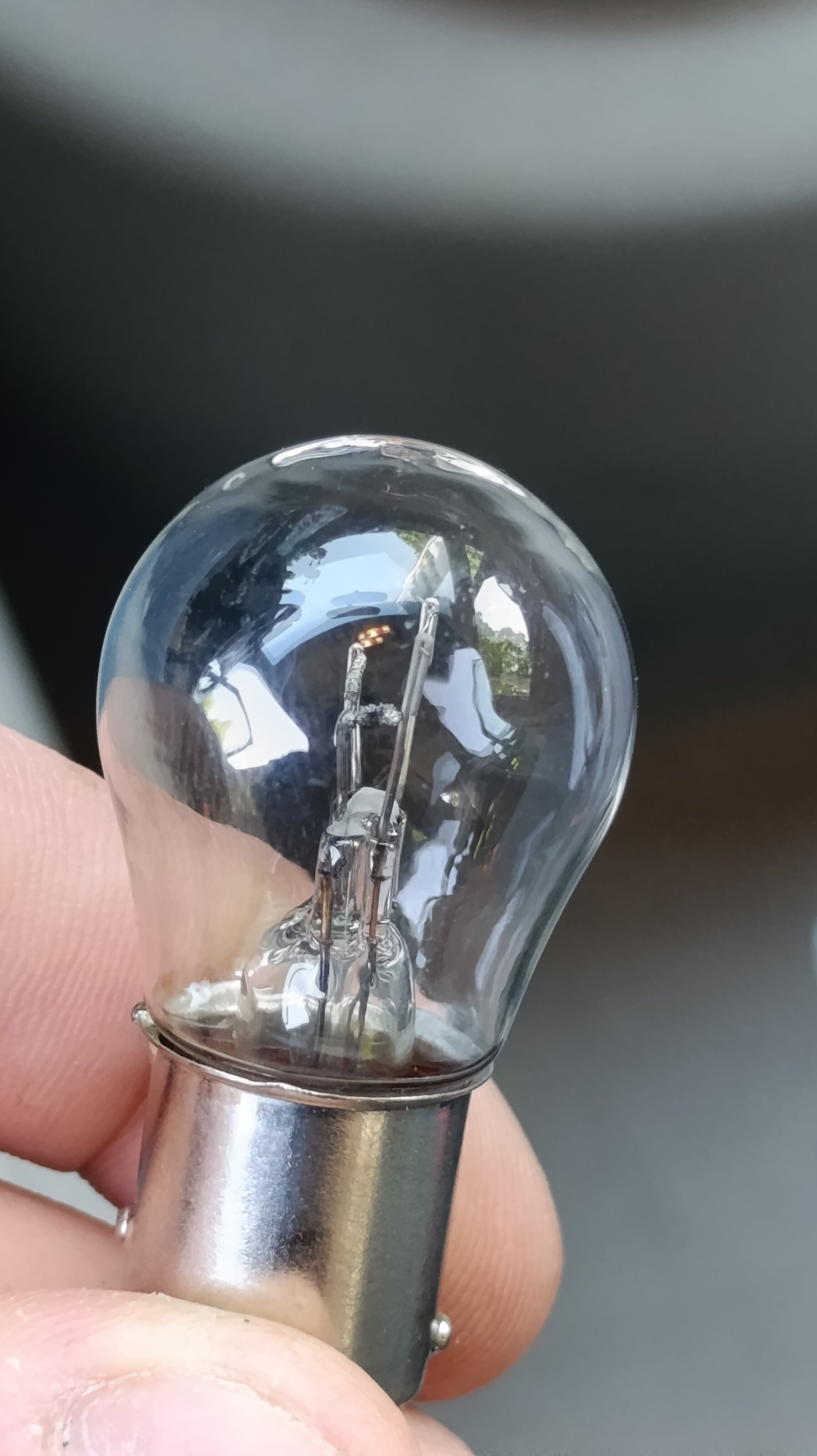

stefanlorenz antwortete auf oldiemg's Thema in Technik
Bei mir trat seit Donnerstag die gleiche Symptomatik auf. Glühwendelsymbol blinkt, Bremslicht Symbol leuchtet im Display und "Bremslicht" wird in geschriebener Form im Display angezeigt. Zudem bei jedem Lösen der Bremse ein warnpiepen zu hören. Bin die letzten Tage fast Wahnsinnig geworden. Heute (Sonntag) den Bremslichtschalter gegen neu getauscht. Brachte auch keine Besserung. Dann festgestellt, dass dauerhaft beide Fäden an beiden Leuchten bei eingeschaltenem Licht brennen, und bei Bremsbetätigung nur maginal heller werden. Ebenso piete es bei offener Tür und ausgeschaltenem Licht, sobald die Bremse betätigt wurde, als wäre das Licht an. Der Übeltäter war eine Leuchte mit gebrückten Glühwendeln. -
