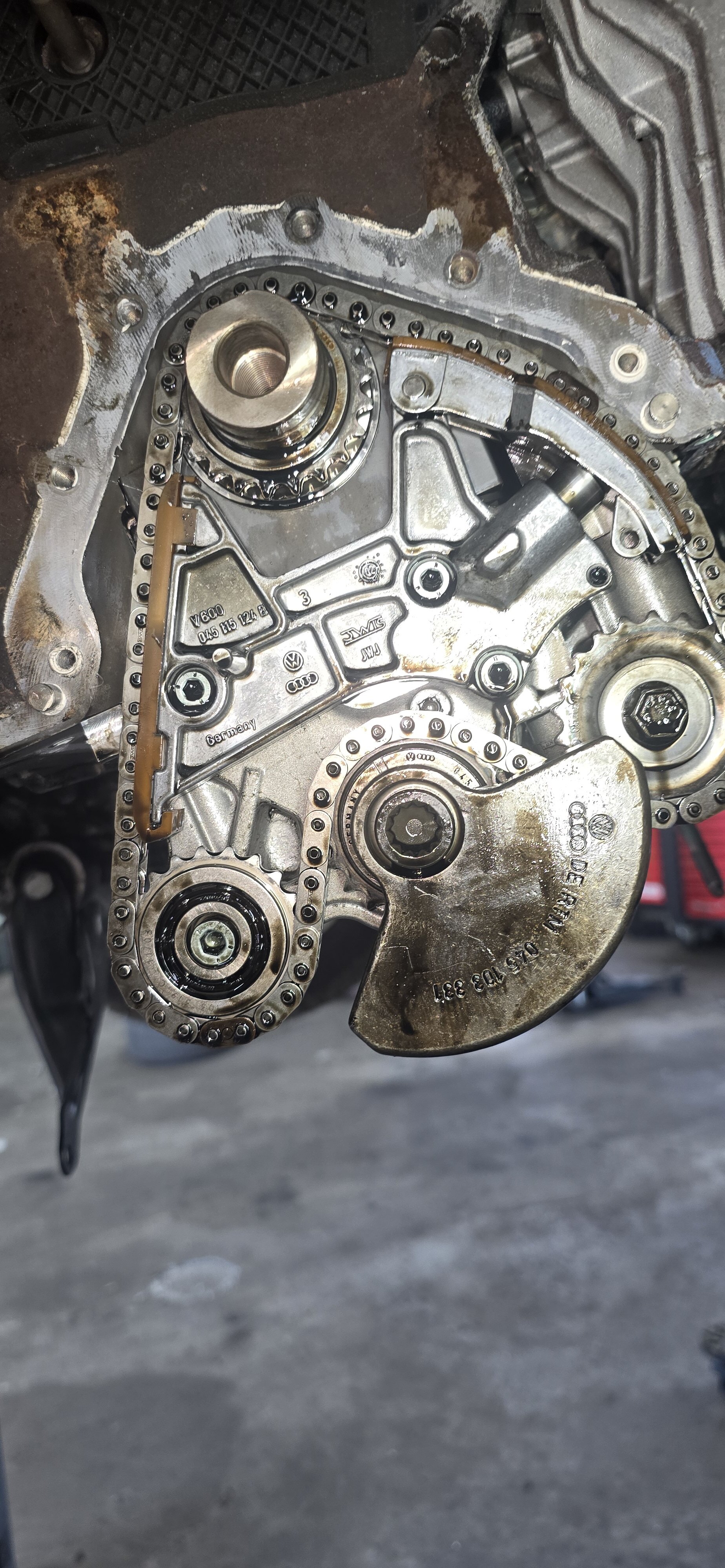

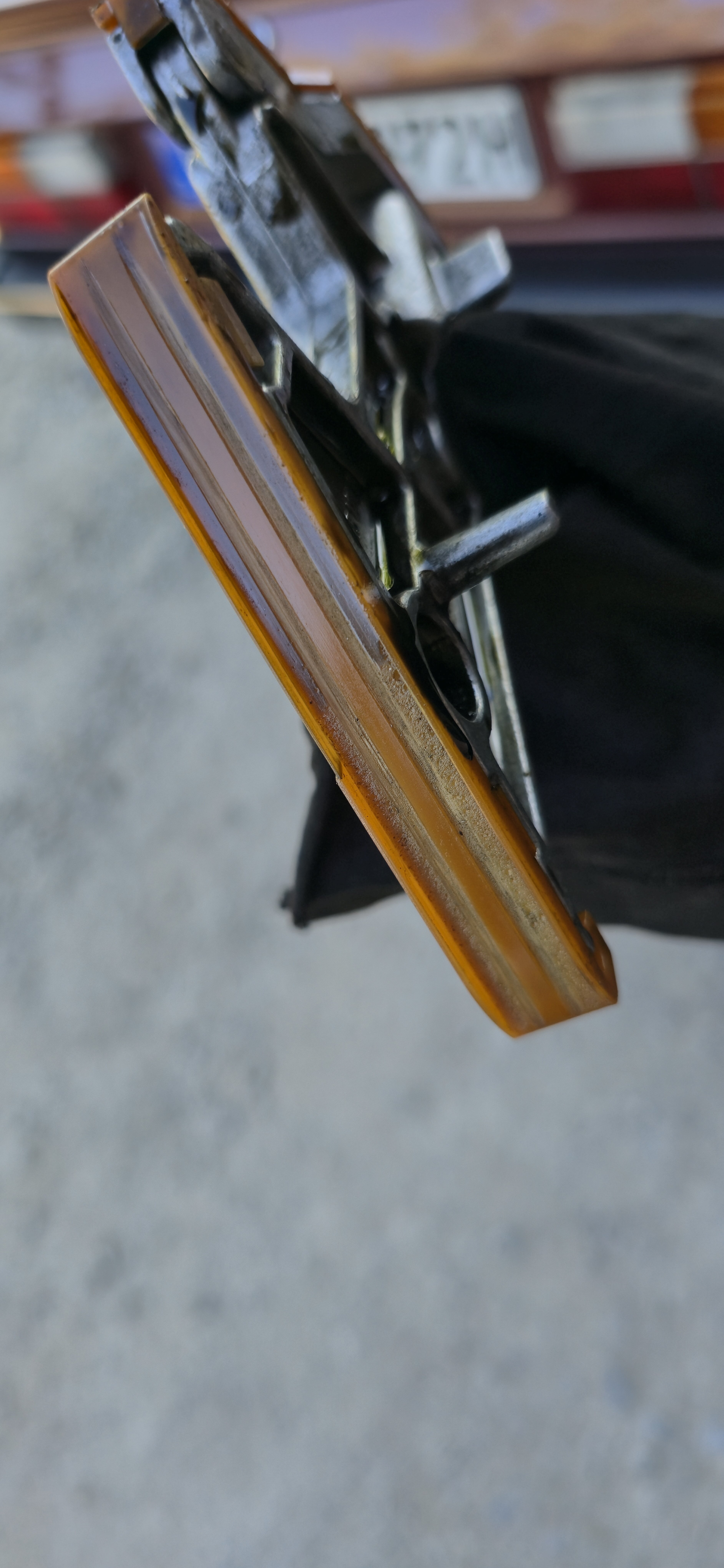

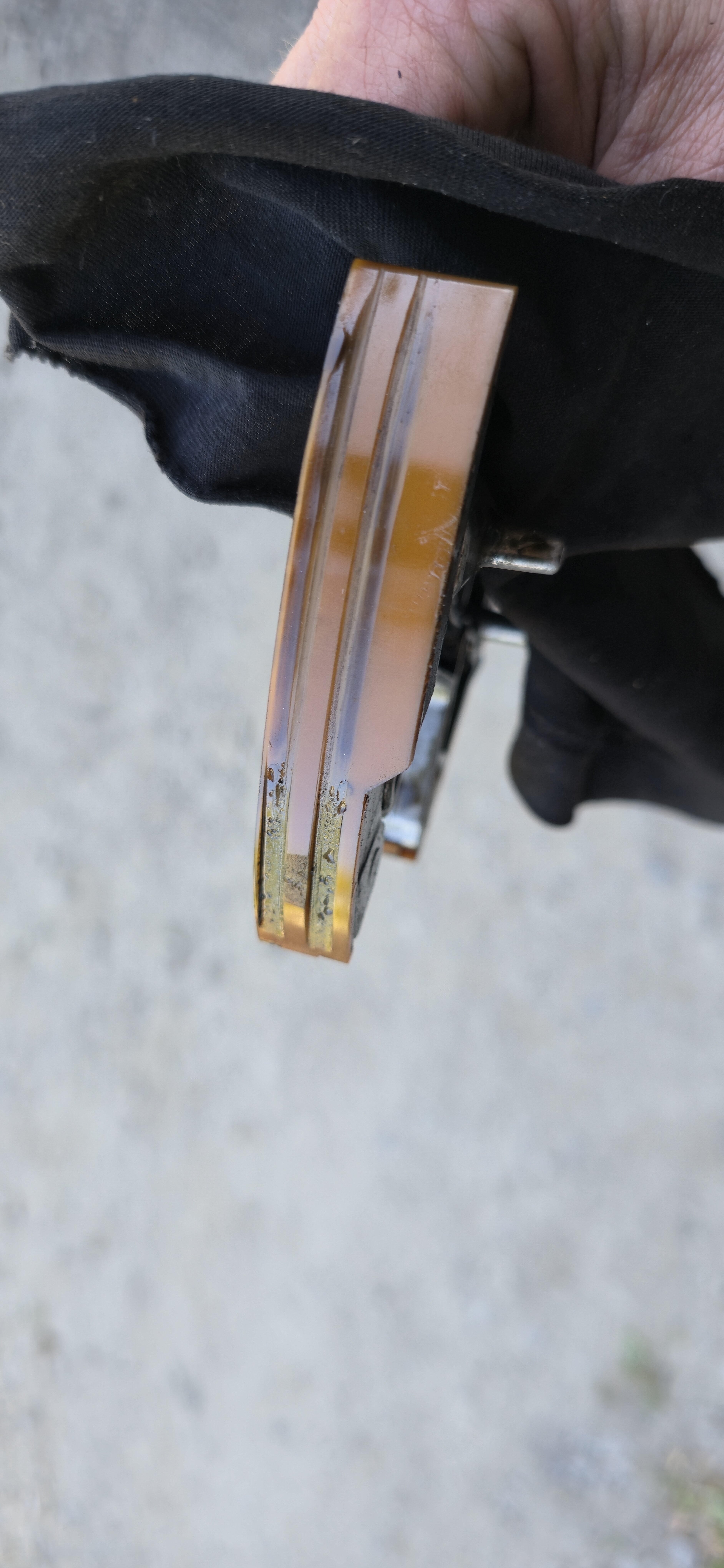

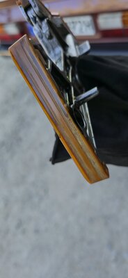

  15. Motor: 1.4TDI (ATL) BJ: 2004 Laufleistung: 308.000km Zustand: Spanner eingelaufen und ausgefahren, Kette gelängt, Zahnräder gut. Geräusche: Nicht offensichtlich wahrnehmbar, Getriebe hörbar Grund des Tauschs: Kette, Spanner, Umlenkrad zur Prophylaxe
