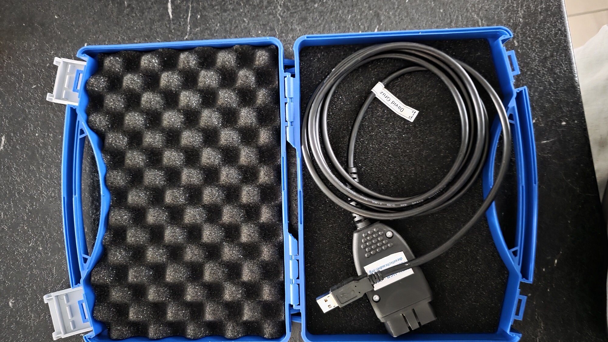

Da mein A2 nun den Besitzer gewechselt hat und ich kein VAG Fahrzeug mehr im Fuhrpark besitze, kann das VCDS den Besitzer wechseln. Würde den Zustand als neuwertig betiteln. Software und Hardware wären ohne Beschränkung der VIN also man kann so viele Fahrzeuge auslesen und codieren wie man will. Preislich wäre ich bei 410,- € zzgl. Versand. Gruß
