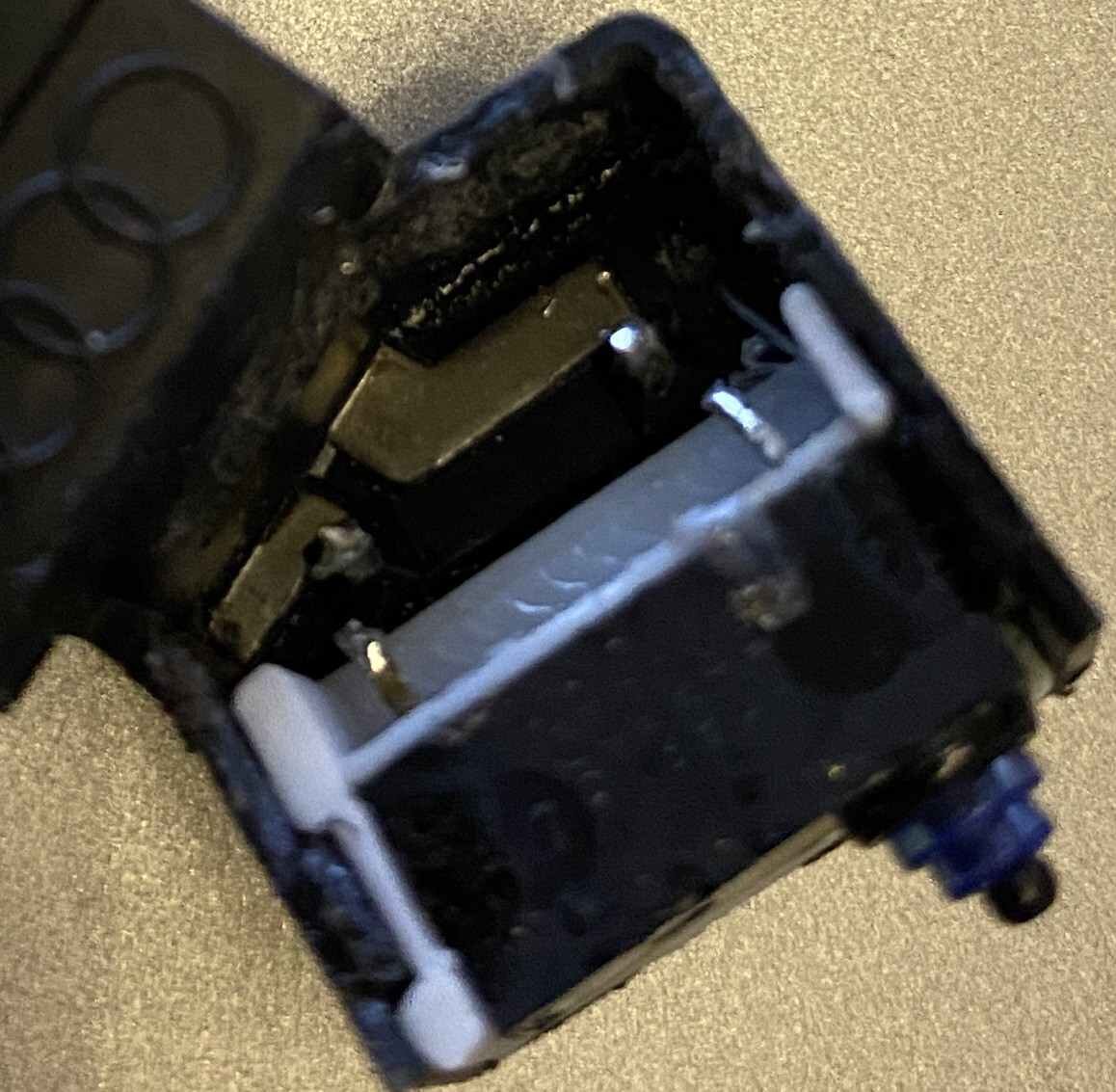

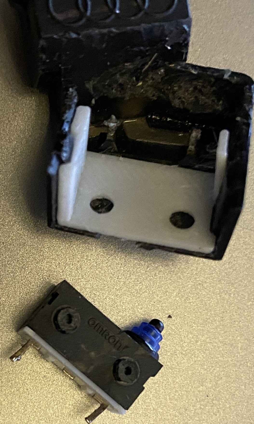

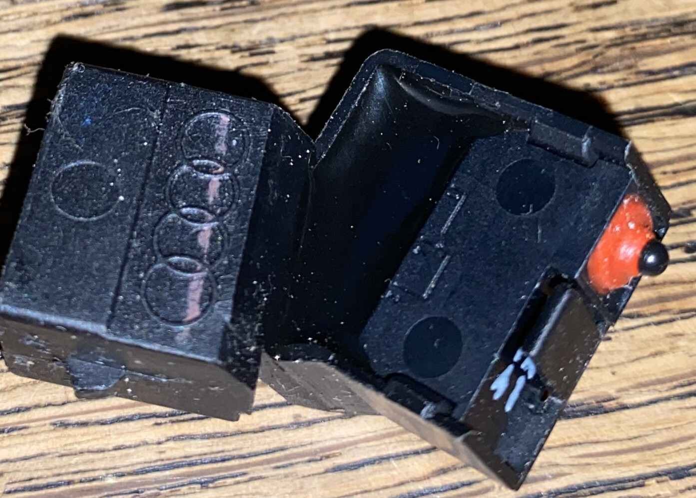

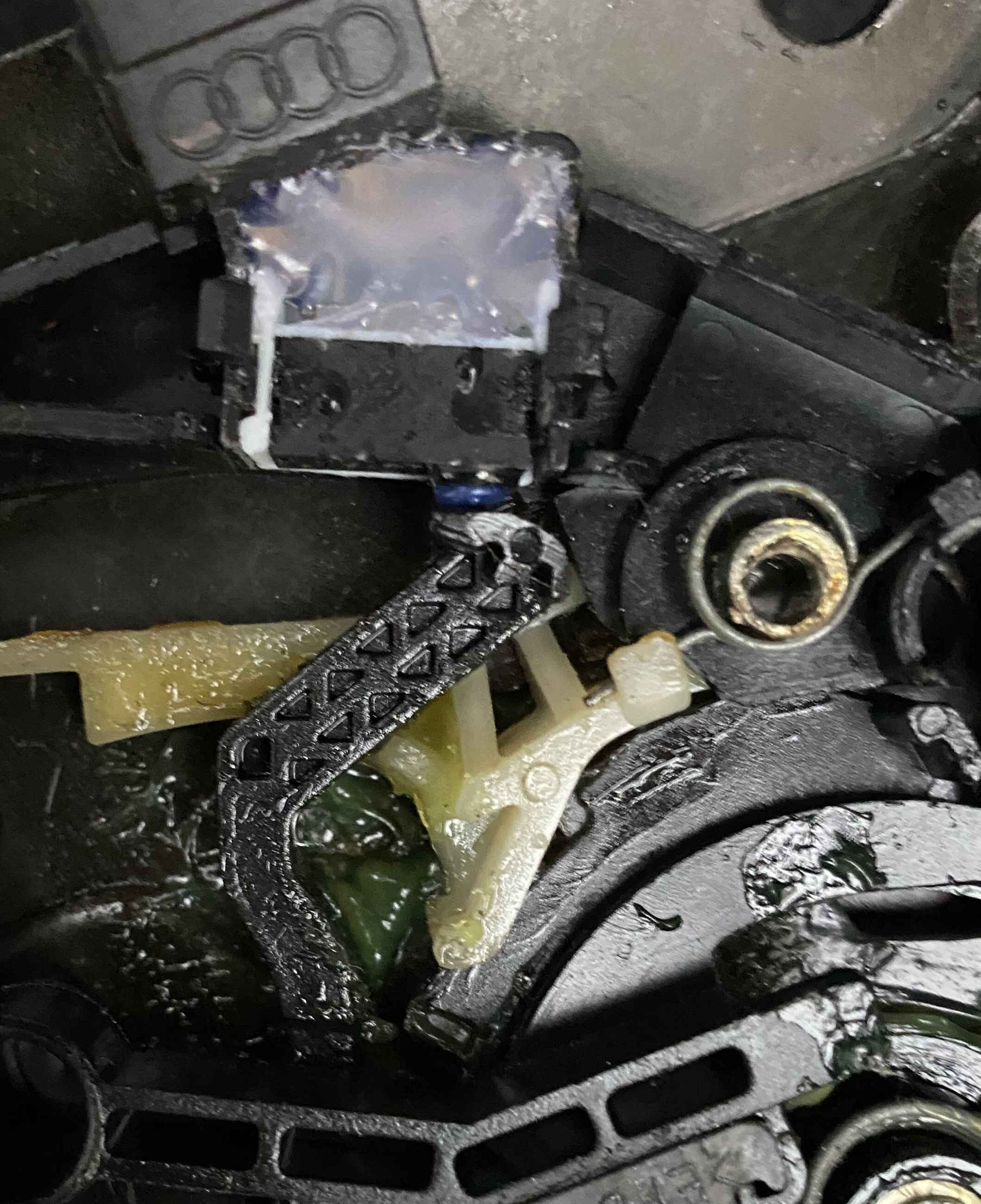

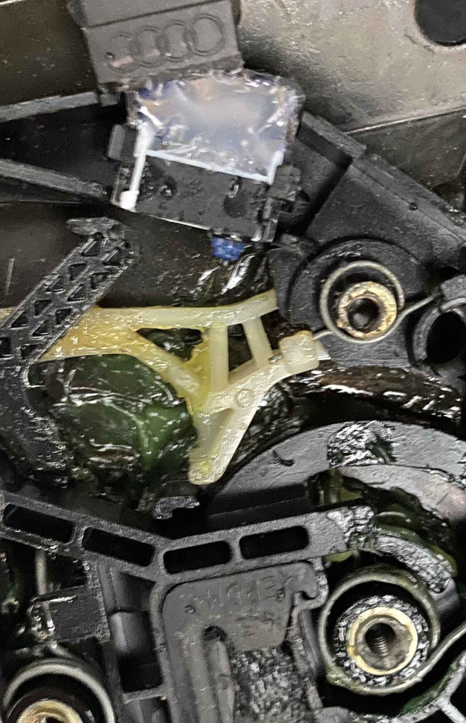

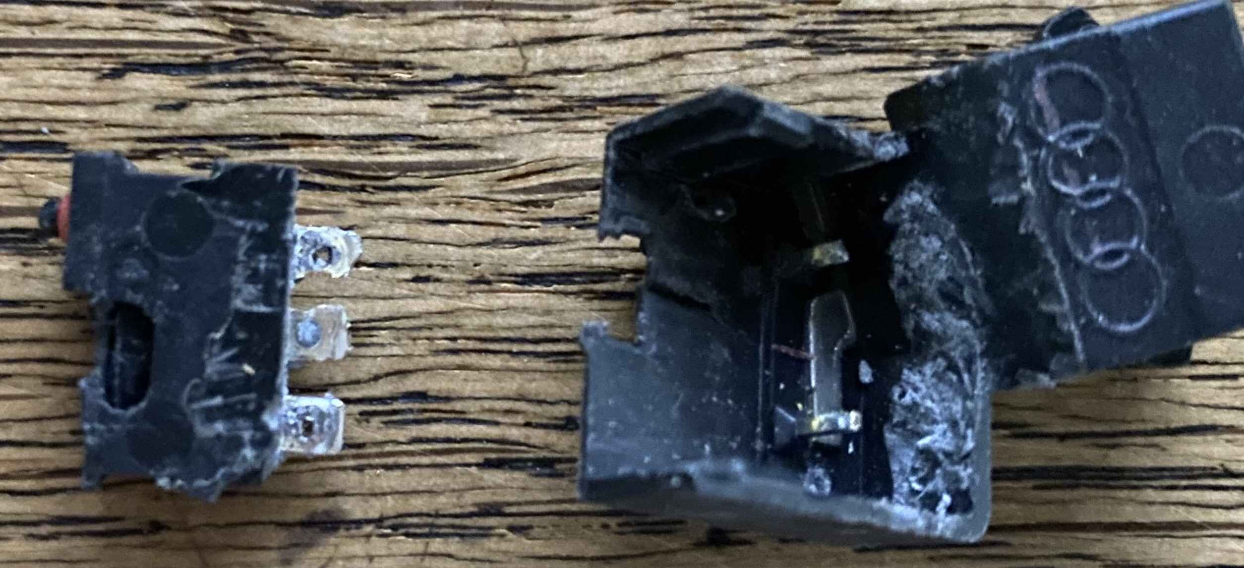

Da es den Mikroschalter leider nicht einzeln zu kaufen gibt, hier meine Reparatur : Ersatz Mikroschalter OMRON D2AW-ER002D R mit kurzen Halestiften auf rechter Seite und NC (d.h. nicht gedrückt = Kontakt geschlossen = Heckklappe auf) , gibt es auch ohne Haltestifte als D2AW-A002D - Alte Vergussmasse rauskratzen (kleine 3-4mm Löcher in die Masse bohren/senken, aber nicht durch, hilft) - Alten Schalter entfernen - ist an PIN1+3 verlötet, mit etwas biegen bekommt man den los, nicht die zwei Kontakte Richtung Stecker abreißen - Habe eine Art Adapter 3D als Montagehilfe gedruckt um den neuen Schalter aufzunehmen (Freecad bzw. 3mf für den Slicer anbei), die beiden haltestifte des neuen Schalter in dem Adapter planschleifen, so dasss sie nicht überstehen (Wer keinen 3D Drucker hat kann die Bodenplatte des Adapter aus etwa 0,8mm starkem Kunstoff selbst nachbilden, nach dem Verlöten und Verkleben sitzt der Schalter bombenfest.) - Einsetzen, Kontakte grob in die passende Richtung biegen - mit Sekundenkleber erneut einsetzen und andrücken - verlöten und mit Heikleber auffüllen (Die Nieten des Schlossdeckels hatte ich vorher aufgebohrt und ein M4 oder M5 Gewinde eingeschnitten.) Ursächlich ist vermutlich eine Kombinatiton aus Verschleiß am Stößel/Betätigungshebel als auch dem Gumminupsi ist. Der ausgebaute orig. Schalter funktioniert idR beim Test mit dem Multimeter, aber eben nicht mehr im Auto. A2 Kofferraumschalter_mod-Adapter.3mf A2 Kofferraumschalter_mod.FCStd
