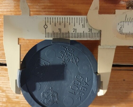

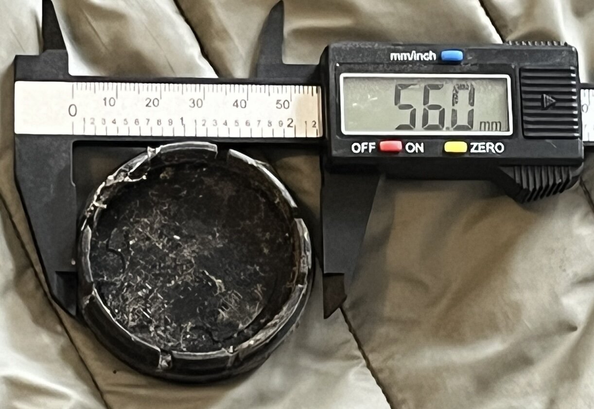

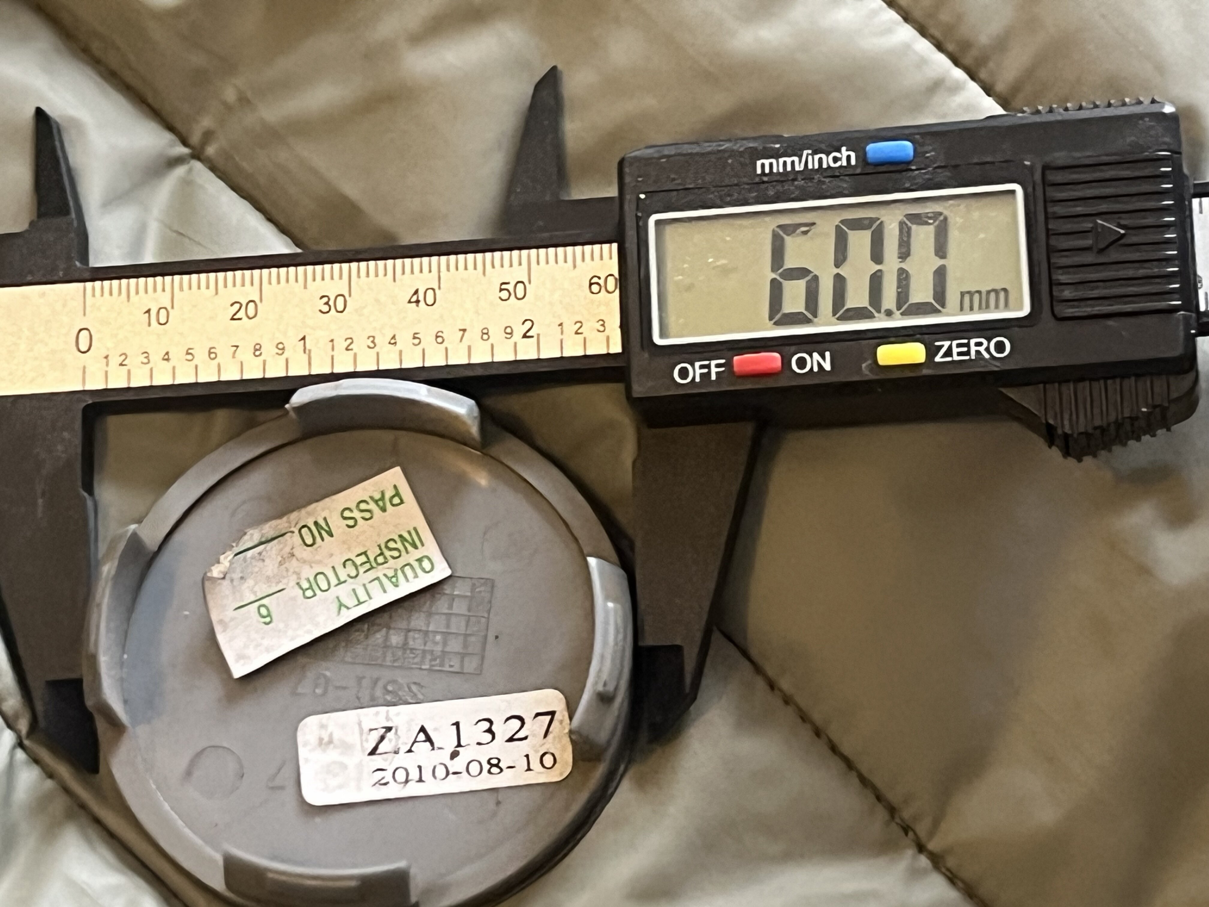

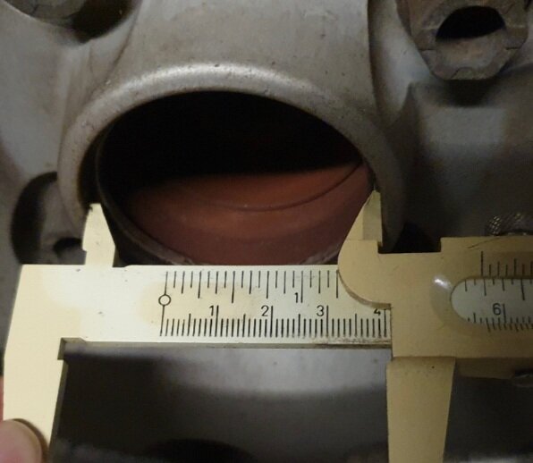

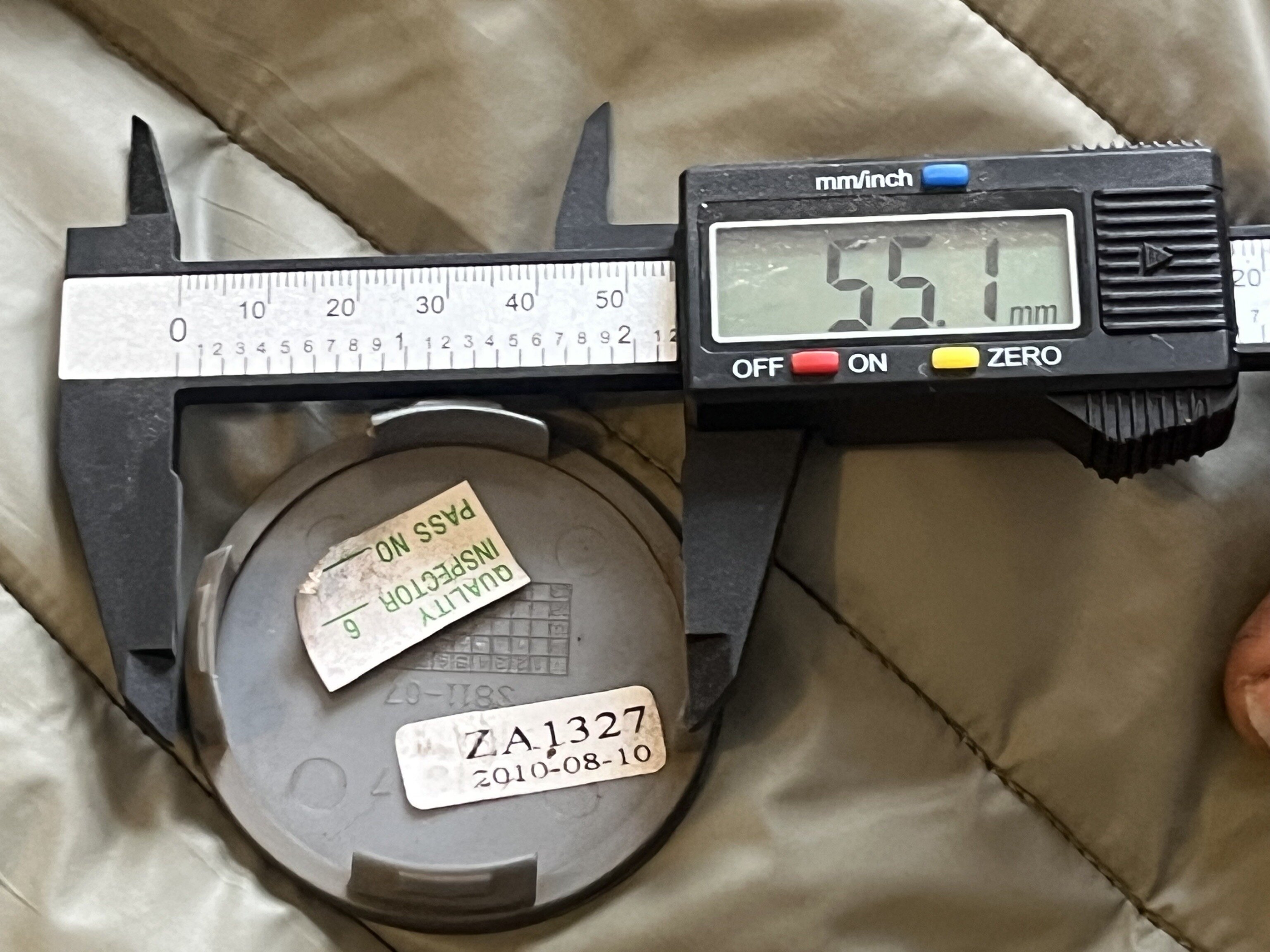

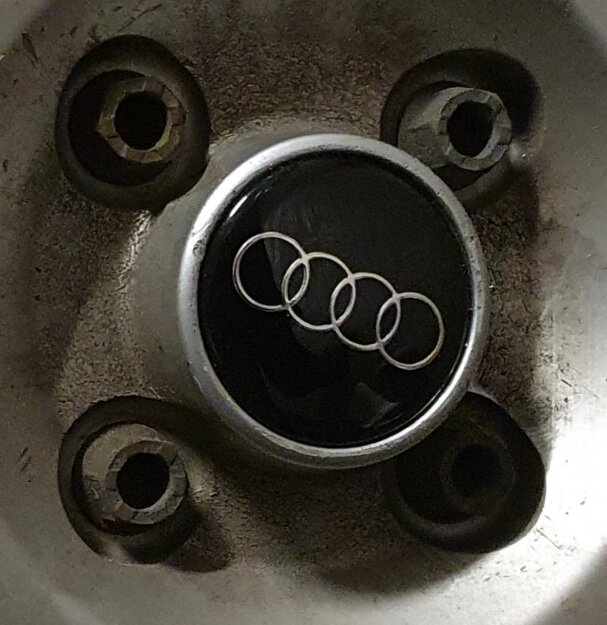

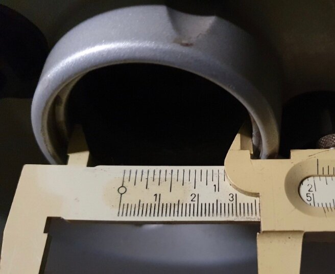

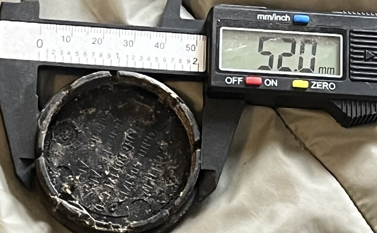

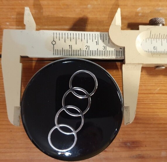

  10. Wo habe ich geschrieben daß die nicht passen? Der 60mm nabendeckel muss ja garnicht ins Loch sondern die Plastikklammern. Muss man dir erklären wie rum die reinkommen?
  11. Aber dann schreibe doch bitte nicht: Weil damit verwirrst Du alle, die sowas kaufen wollen... Deinen Beitrag hast Du ja nun nach meinem Posting nochmal geändert und dokumentiert, dass die Nabendeckel aus Deinem Link nicht passen können, egal wie flexibel, die unteren sind originale 3L und passen, die oberen kannst Du auch nicht soweit abdrehen, dass die dann noch stabil sitzen... Deine Info oben ist und bleibt falsch.

  14. Und jetzt noch ein Foto von den 60mm Kappen montiert Ich bezweifle nicht die 60mm, sondern dass die passen, weil diese passen gerade so, sind aber 3mm kleiner:

  16. Gut dass die Halterungen flexibel sind damit sie in die Öffnung passen. Wenn da was zum abdrehen ist, die paar Millimeter bekomme ich hin.
  17. ... du brauchst doch eh den Dichtungssatz von Bosch da ist nämlich auch der Kugelkopf dabei, der ebenfalls getauscht werden MUSS. Die O-Ringe die da dabei sind, sind krafststoff und ölbeständig und warum sollten die nicht für HVO geeignet sein ? Wenn man jetzt nicht gerade den 07eins Satz verbaut oder die PDE lecken baut man die sowieso nie aus.... sprich die originalen O-Ringe bleiben lebenslang im Motor.. Mir ist da nichts bekannt (auch nicht aus meiner Bosch Zeit), dass da mal irgendwelche Probleme aufgetreten sind. Allerdings solltest du prüfen, ob die PDE den HVO Kraftstoff vertragen, weil freigegeben sind sie dafür nicht und werden es auch nicht mehr...
  18. Na dann Steht dann wie von Schwabe gepostet und zwei Beiträge über Deinem zitiert, eben raus, mit Vergleichsfoto wie die 'richtigeren' bündig abschließen. Weil eben nicht in die 57mm Nabenöffnung passen können: Nur die etwas kleineren passen 'rein' und greifen in der Nut: Aber kann ja jeder machen wie er will
