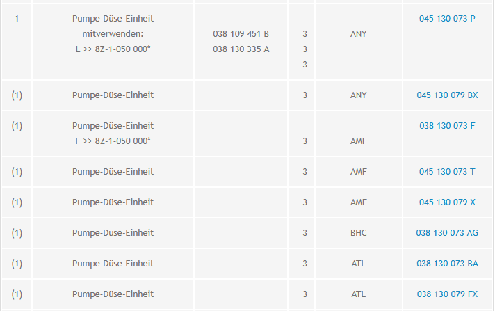

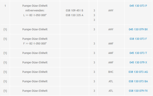

  7. AMF: 038 130 073 F (Bis mitte MJ 01) 045 130 073 T (Rest) 045 130 079 X (Vermutlich ein "Refurbished" Teil) ATL: 038 130 073 BA (Alle) 038 130 079 FX (Vermutlich ein "Refurbished" Teil)
  8. Amf sind 045130073x soweit ichs im gedächtnis habe,vom atl hab ichs vergessen
  9. Kannst du bei webautocats selber Recht schnell rausfinden.

  12. Kannst du mir die Teilenummern der Düsen von AMF und ATL nennen? Dann kann ich mit Glück was über die Fördermengen rausfinden.
  13. es geht um die düsen oder wenn du willst um den motor selbst. der sinn steht hier nicht zur debatte. habe einen zerstörten ATL hier,daneben steht der AMF.von beiden habe ich die fahrgstllnr und kann daher sehen was paßt und was nicht.nochmal zur info...gleichteile ab bj2003 sind: kopf,nockenwelle,ventile,rumpfmotor,kurbelwelle,ölpumpe,kette,kolbenpleuel,zahnriemen,WaPu..... unterschiede sind turbolader,drosselklappe,AGR ventil und brennraumtiefe im kolben von 1,1mm. so,damit es die nachwelt auch sieht. hast du daten von der einspritzmenge von beiden düsen?
