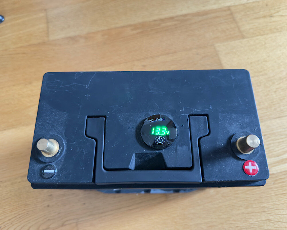

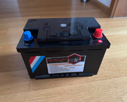

Ja, wegen der höheren CCA (ColdCrankAmp). Die Accurate Impulse ist nur etwas stärker, als eine Blei-Batterie. Die Kepworth ist massiv stärker. Nicht mal das Radio geht beim Motorstart aus. Nichtmal, wenn das Radio beim Schrauben eine Zeit lang dudelt. Man muss abwägen, was man priorisiert. Die Accurate Impulse ist allerdings ein Muss bei neueren Fahrzeugen (AGM / EFB-Ersatz), wegen 14.8V Ladestrom. Bei den „normalen“ LiFePO4 dürfte das BMS über 14.5V aussteigen. Die Kepworth können noch nicht als AGM-Ersatz verwendet werden (moderne Fahrzeuge)
Die Batterie mit dem kleinen Display ist aus dem TT. Die Andere kommt demnächst in den A2. Bluetooth wäre toll, das gibt es dort aber nicht. Anderseits kosten die mit Bluetooth deutlich mehr.
40 AH LiFePO4 = 80 AH Blei Aus einer 80AH Blai Akku bekommst Du gerade 40AH raus, danach liegt der eine Spannung unter 10V an und die Batterie wird zum starten nutzlos. Deshalb baut man für gewöhnlich keine 80AH LiFePO4 ein, wenn eine 80AH Blei-Akku ersetzt werden soll. Die Accurate Impulse hat mir persönlich zu wenig CCA. Wenn Du mal eine Starke Batterie im Startverhalten erlebt hast, möchtest Du keine Schwächere mehr. 1300A (Kepworth) Startstrom vs 825A (Accurate Impulse). Das ist ein großer Unterschied. Die Accurate Impulse hat aber die Fähigkeit im modernen Rahrzeug geladen zu werden. (Als AGM-Ersatz / 14.8V Ladestrom). Weder der TT, noch der A2 hat diese Technik verbaut
