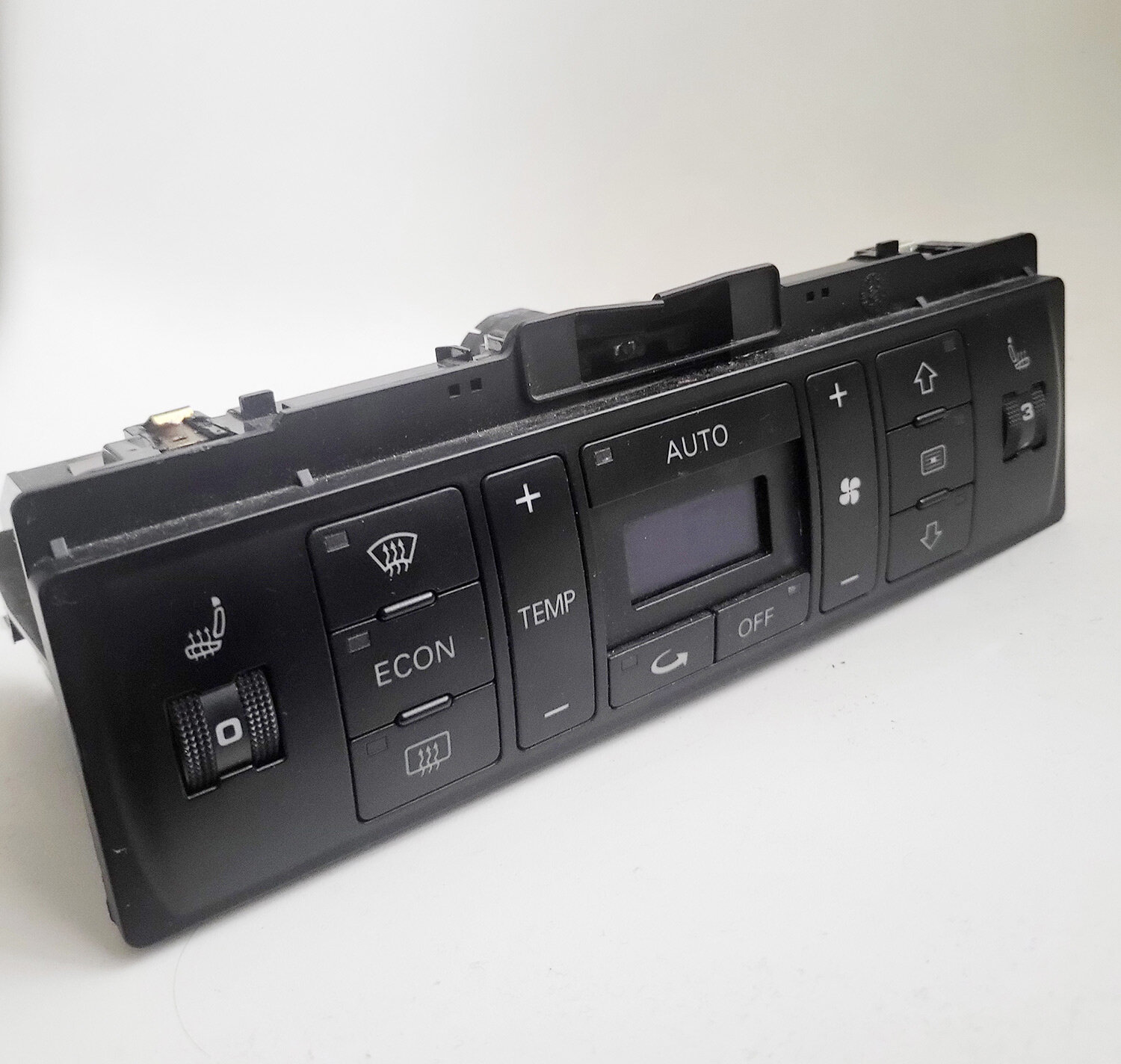

Zum wechseln der Tasten, biete ich hier ein komplettes Bedienelement an. Sehr guter Zustand Preis 35€
